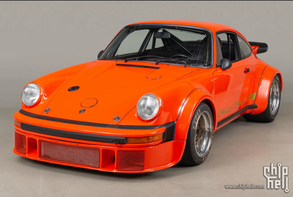

在开箱之前,我们先了解下真车,这样能更好地了解RC作为汽车文化的延伸。
保时捷934是德国汽车制造商保时捷于1976年为参加国际汽联Group 4 GT组别赛事开发的赛车。该车型共生产31辆,其中编号0171的车辆最初由保时捷生产,是31辆934中的第27辆,后改造为935规格。退役后部分车辆经修复保留了经典涂装,成为经典车赛事中的代表车型。
重量:2510 磅 | 1138.517 公斤
最高速度:188 英里/小时 | 302.492 公里/小时
涡轮增压对置6缸发动机
排量:3000 立方厘米 | 183.1 立方英寸
功率 :485 马力(356.96 千瓦)@ 7000 转
扭矩:430 英尺磅(583 牛米)@ 5400 转
长度 :168.9 英寸 | 4290 毫米
宽度 :69.9 英寸 | 1775 毫米
高度 :52.0 英寸 | 1321 毫米
轴距:89.4 英寸 | 2271 毫米
前轮距:56.3 英寸 | 1430 毫米
后轮距:59.1 英寸 | 1501 毫米

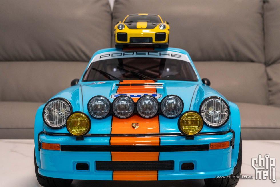

保时捷934的外包装可以看到印着一辆带有拉力灯的保时捷934 Gulf涂装版,左上角和右上角印着Primal RC和Traction Hobby两家联名厂家的LOGO,左下角印着1/6的比例,同时底部还标有一些产品特征。
包装盒另一侧印着俯视图下的保时捷934,可以清晰地看到整个Gulf涂装。
包装盒的两个短边测分别是车头和车位照片,同时还有车身的尺寸参数等,仔细看也有Gulf的授权。

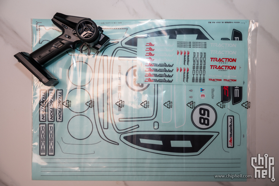

配件有贴纸,各种LOGO贴纸,遥控器
还有厚厚的说明书和灯控说明书,灯控和之前的雷神家的攀爬车差不多操控。

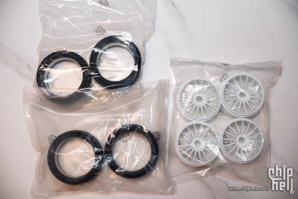

这次首发购入还会送之前的C3轮毂轮胎,不过需要自己用胶水粘上。

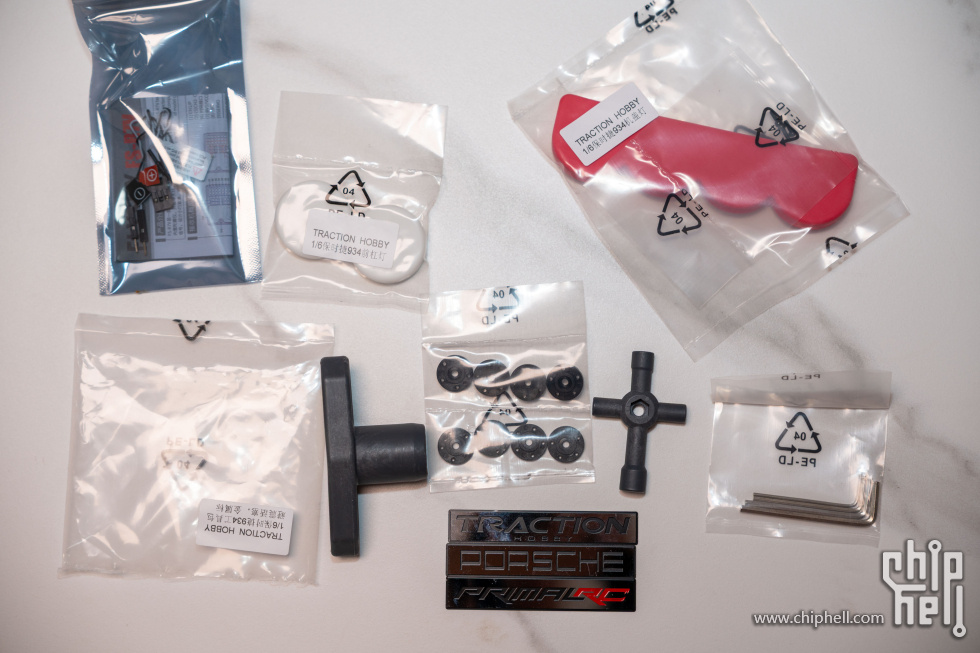

另一个配件包里,有富斯的电压回传线,雾灯和拉力灯保护罩,就是可以直接盖住灯,防止灯罩被撞碎。还有不同孔径的避震活塞,另外还有扳手等工具配件。

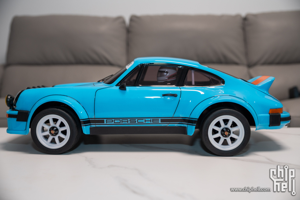

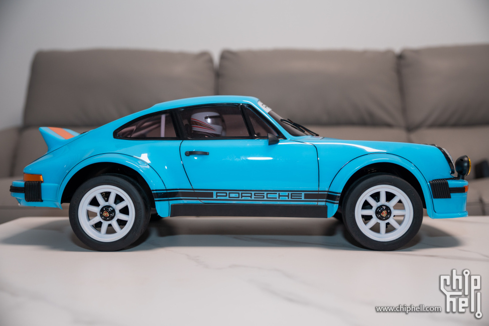

保时捷934的侧面图,非常帅气的造型。

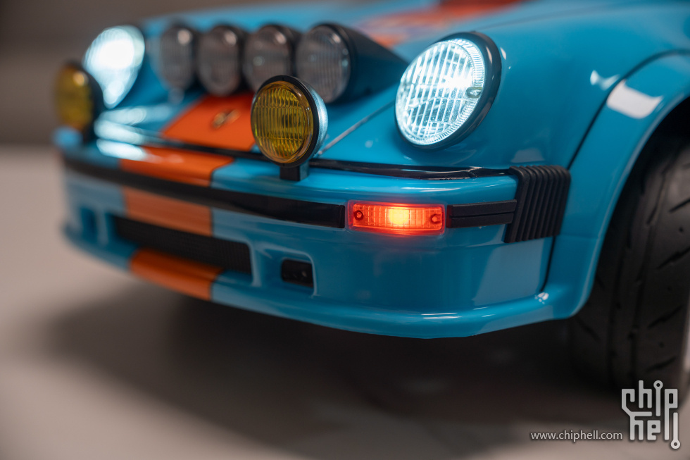

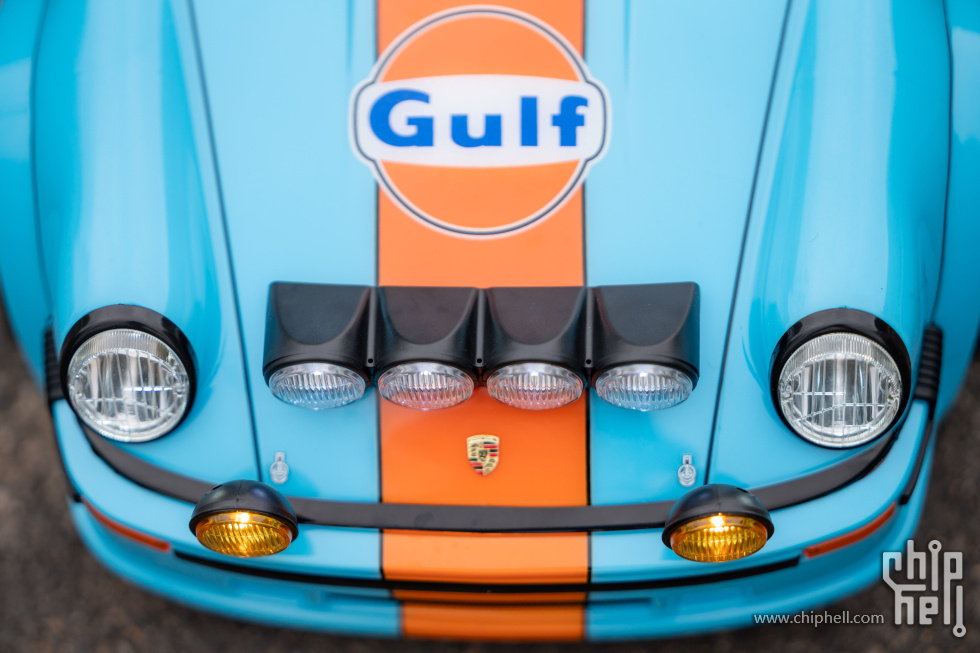

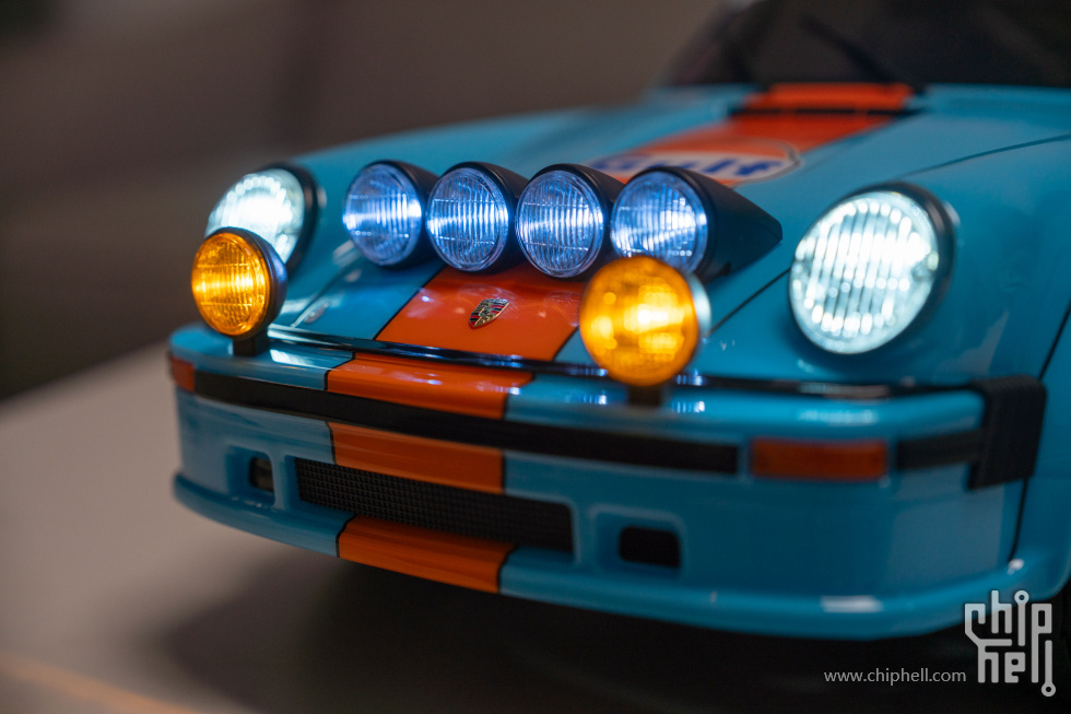

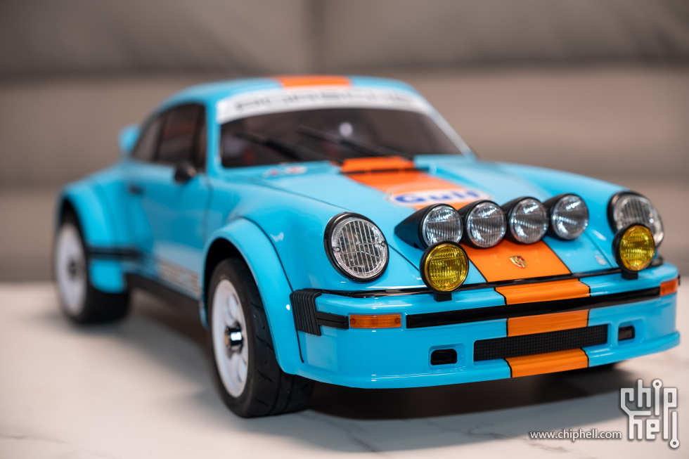

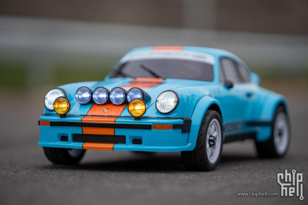

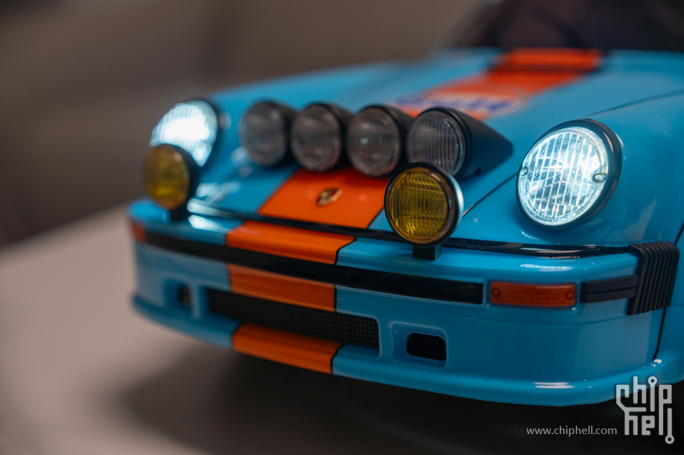

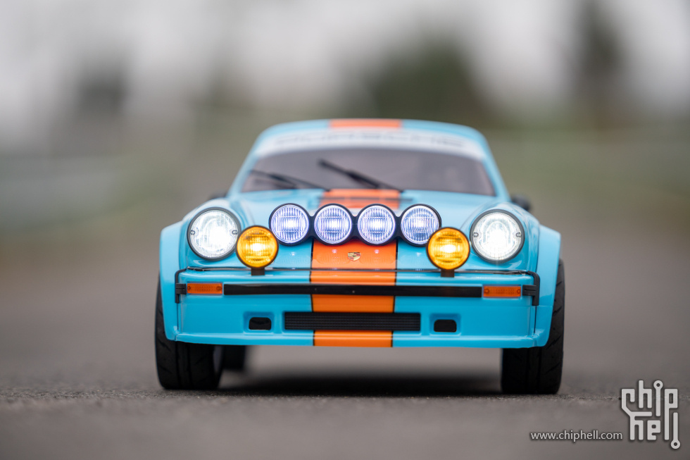

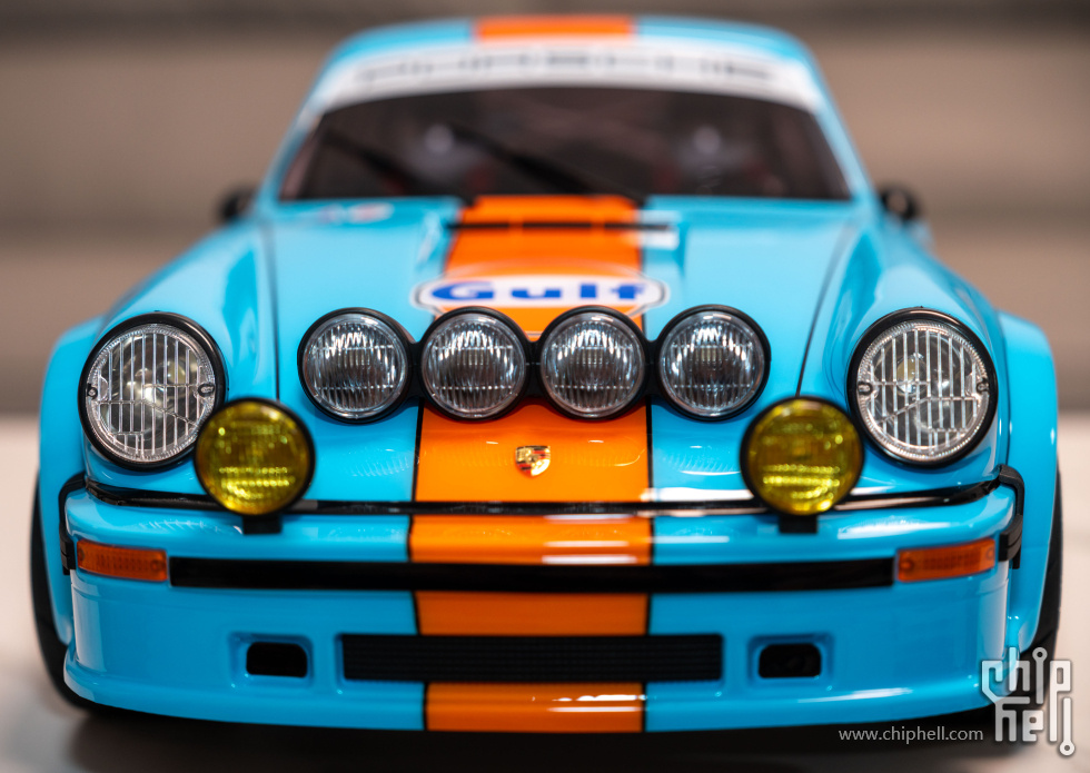

保时捷934车头部分,被拉力灯和雾灯吸引住了,毕竟这么多灯,注意力全在这些灯上。仔细看还可以看到保时捷的盾徽标,还有前杠上面的左右转向灯。还有机盖处隐约可见的Gulf LOGO。

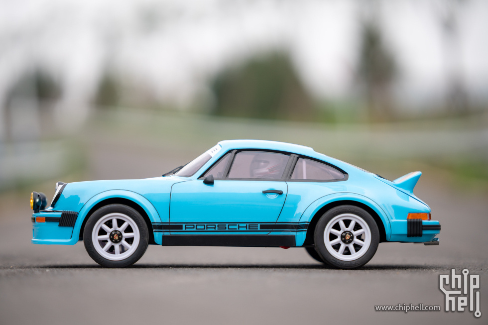

保时捷934侧面可以看到侧裙上部有贴保时捷的LOGO,可惜侧面没有刻画处油箱盖。另外后视镜和车门把手都是独立件。车辆的轴距和车长分别是375mm和690mm,真车的轴距和车长分别是2271mm和4290mm,换算完比例都是1/6左右,所以厂家才会标1/6。另外大家可能觉得车辆的悬挂太高,车身不够低趴,这应该是为了拉力过一些崎岖路面玩法考虑的,后期大家可以按照网上的一些教程,改装成低趴的状态,只在平路玩漂移即可。最后大家仔细观察的话,会发现拉力灯的高度没有突出高于车前机盖的大灯位置。

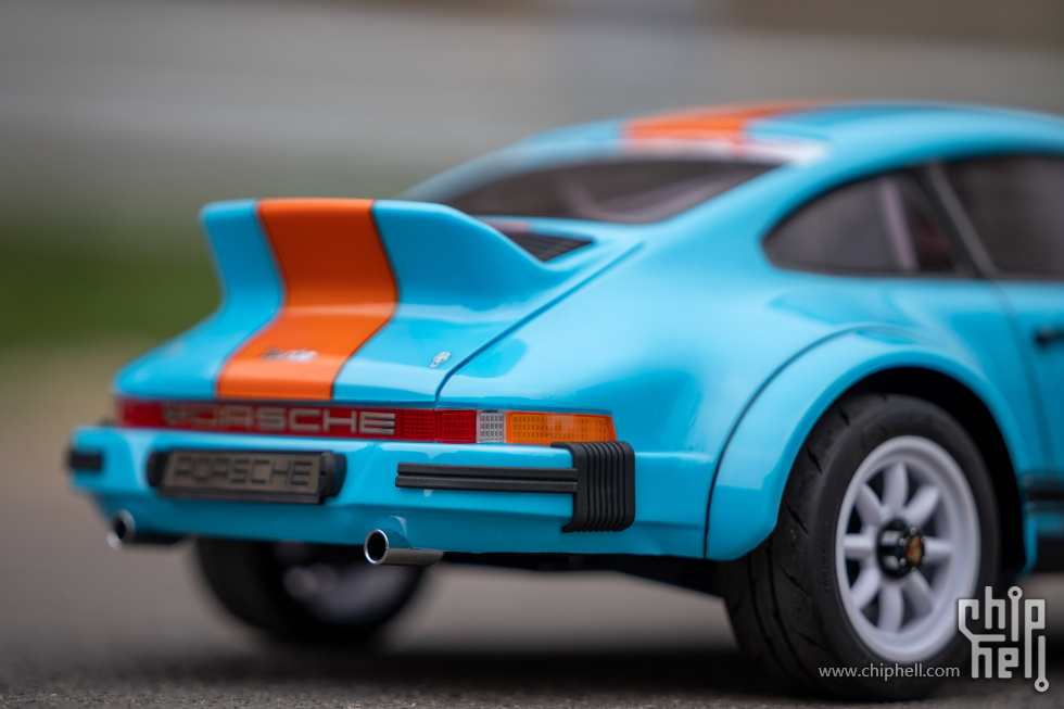

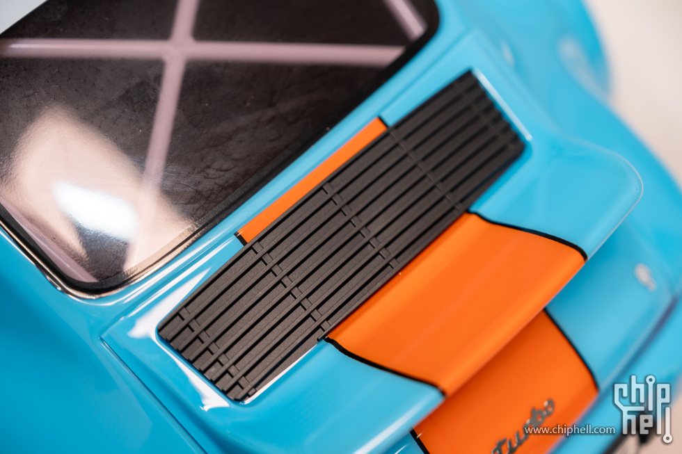

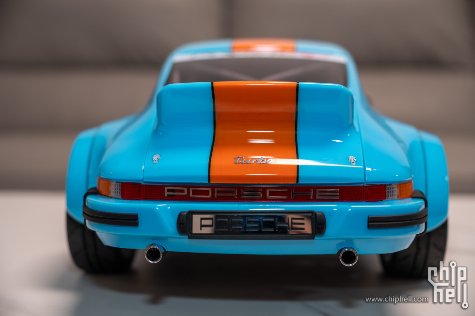

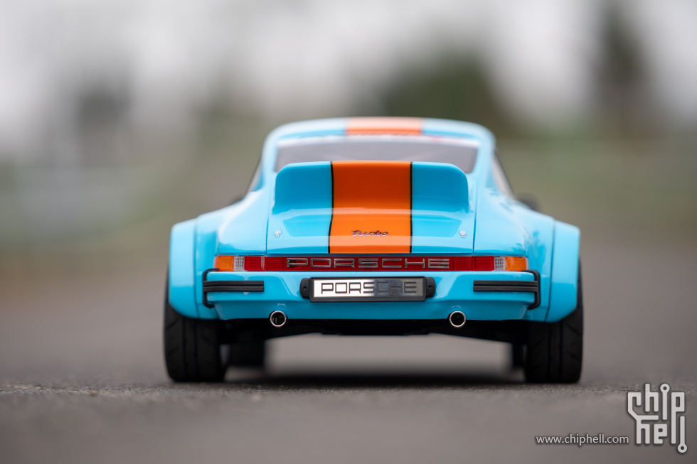

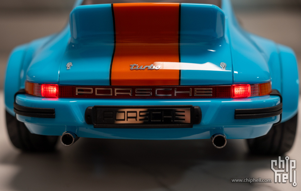

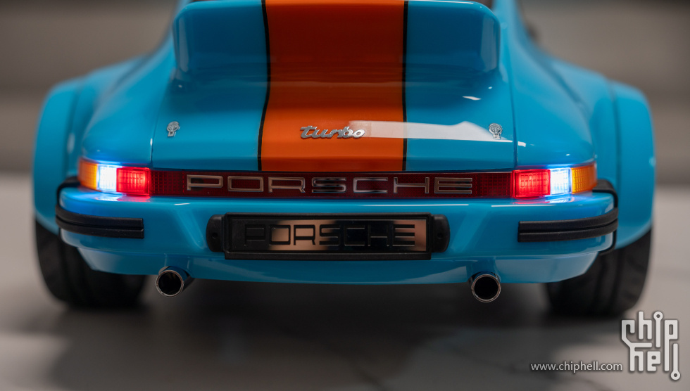

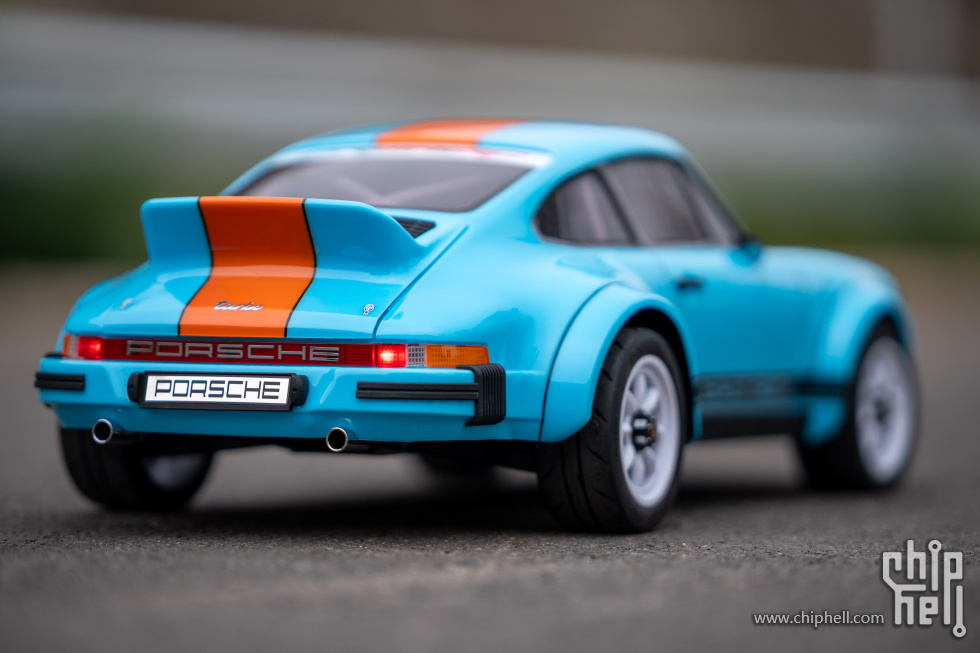

保时捷934的尾部做得非常到位,可以看到硕大的宽体大肥臀,这也是之前的保时捷911车型的一个魅力。还可以看到turbo的标和保时捷的LOGO。

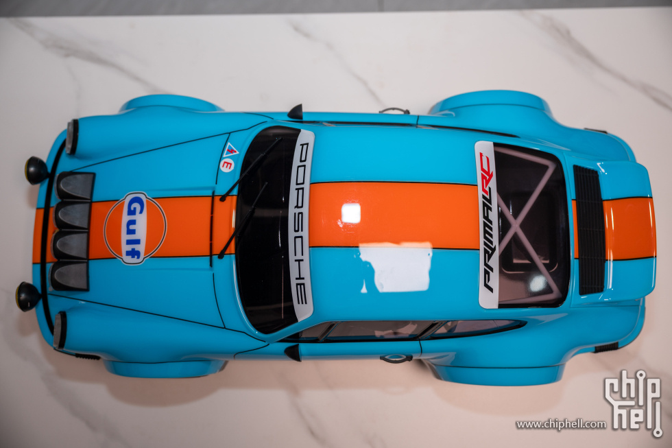

保时捷934顶部可以看到Gulf涂装,以及保时捷和Primal RC的LOGO,前挡还有独立件的雨刷,后玻璃还能看到白色的防滚架。

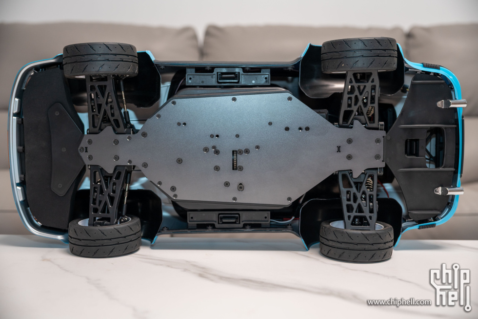

保时捷934底部就是之前的拉力底盘,4mm厚的7075铝合金底盘,前部有硕大的防撞海绵。

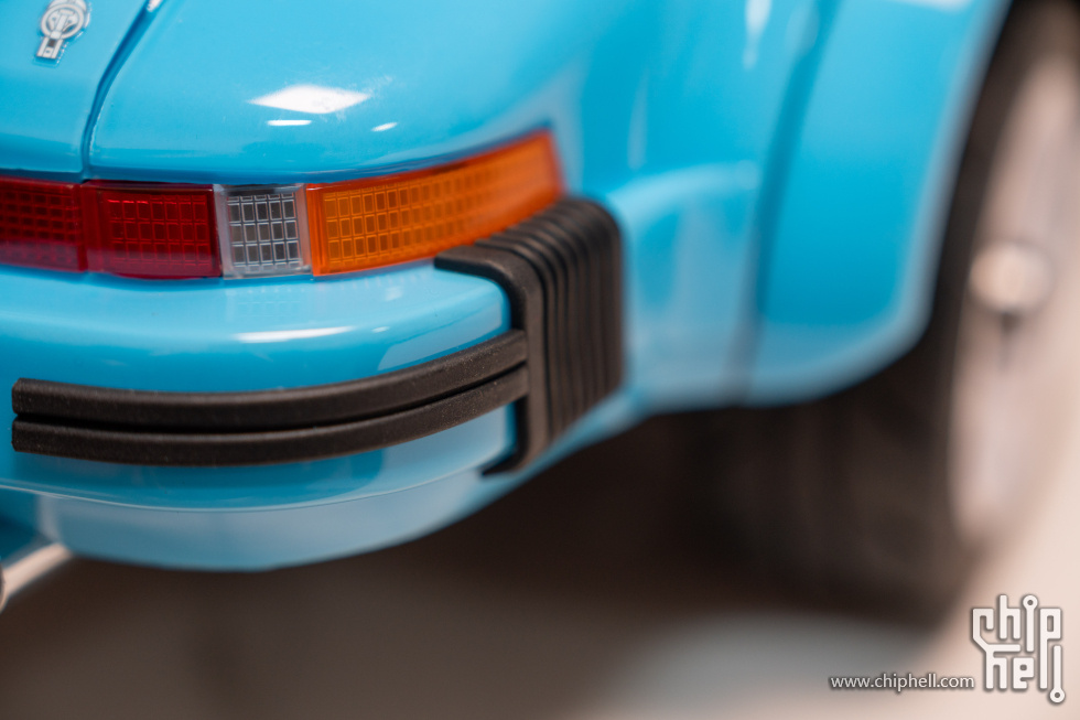

保时捷934的前杠边缘除了转向灯,还有附近的防撞胶条。

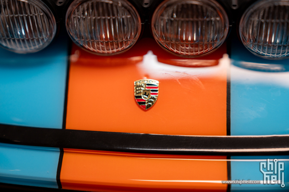

保时捷的盾徽标,细节满满。

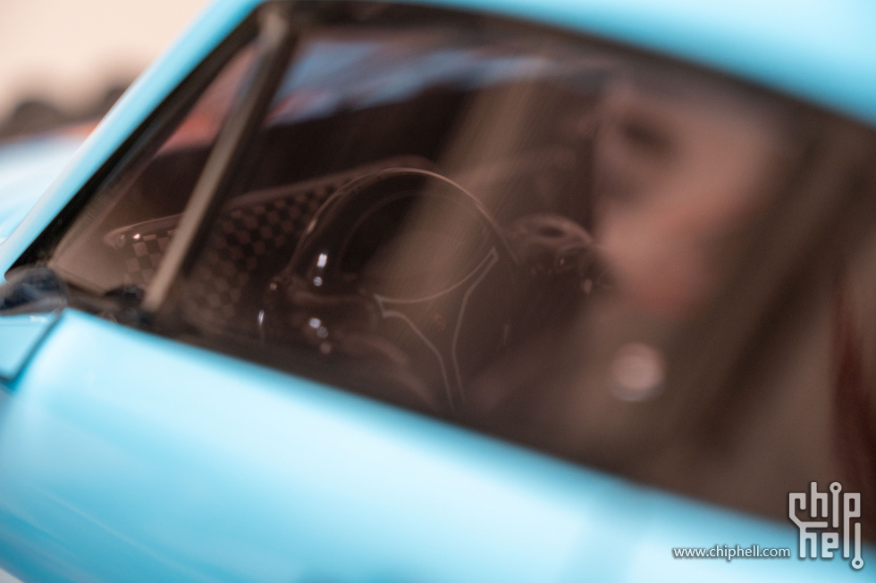

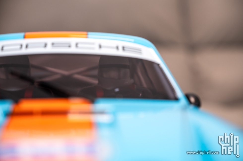

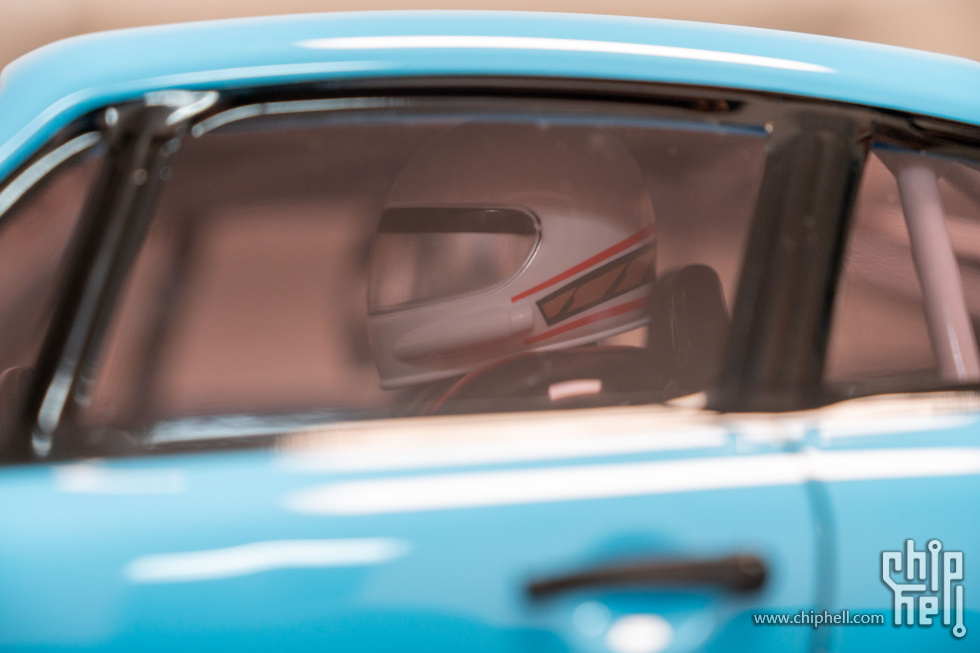

通过前挡风玻璃可以看到里面的驾驶员

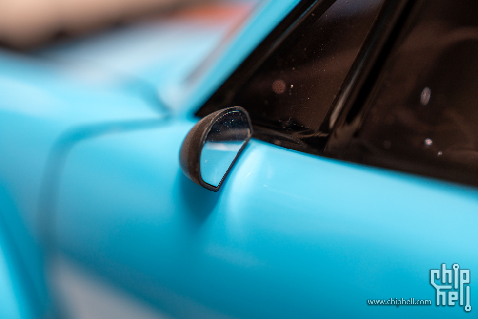

后视镜反光效果不错,并且紧紧地固定在车壳,实测用手掰都不会晃动,很结实,翻车也不怕战损。
驾驶员头盔的细节也很足
方向盘也能隐约看到保时捷的LOGO

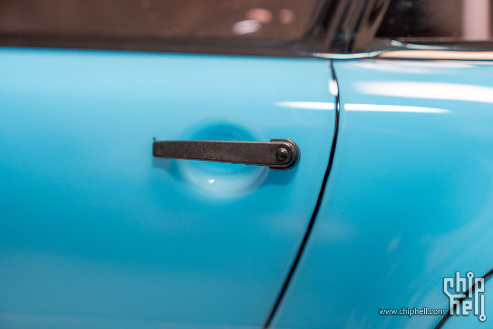

尼龙独立件的门把手

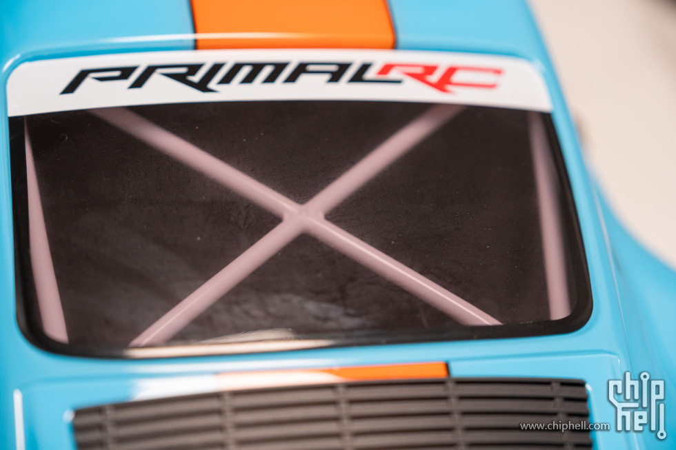

白色的防滚架

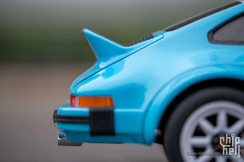

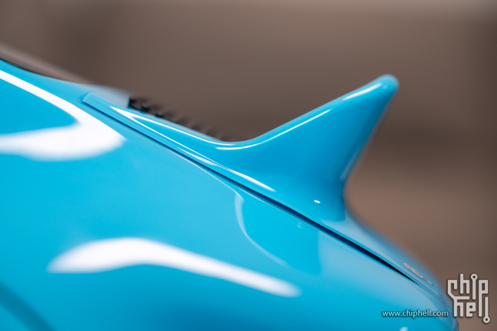

上翘的小鸭尾,仔细看会发现这部分是固定在车壳上的,不是一体成型的,估计因为模具不好做的缘故。
还有发动机部分的进气格栅独立件

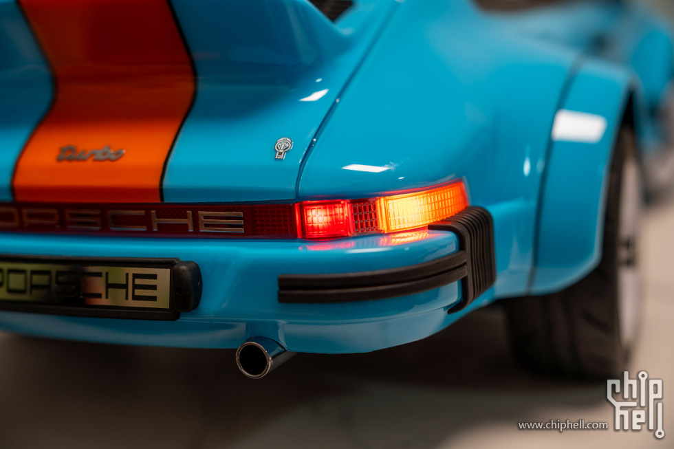

后保险杠部分的刹车灯、倒车灯和转向灯,底部也有防撞胶条。

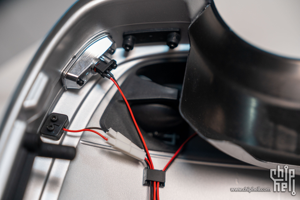

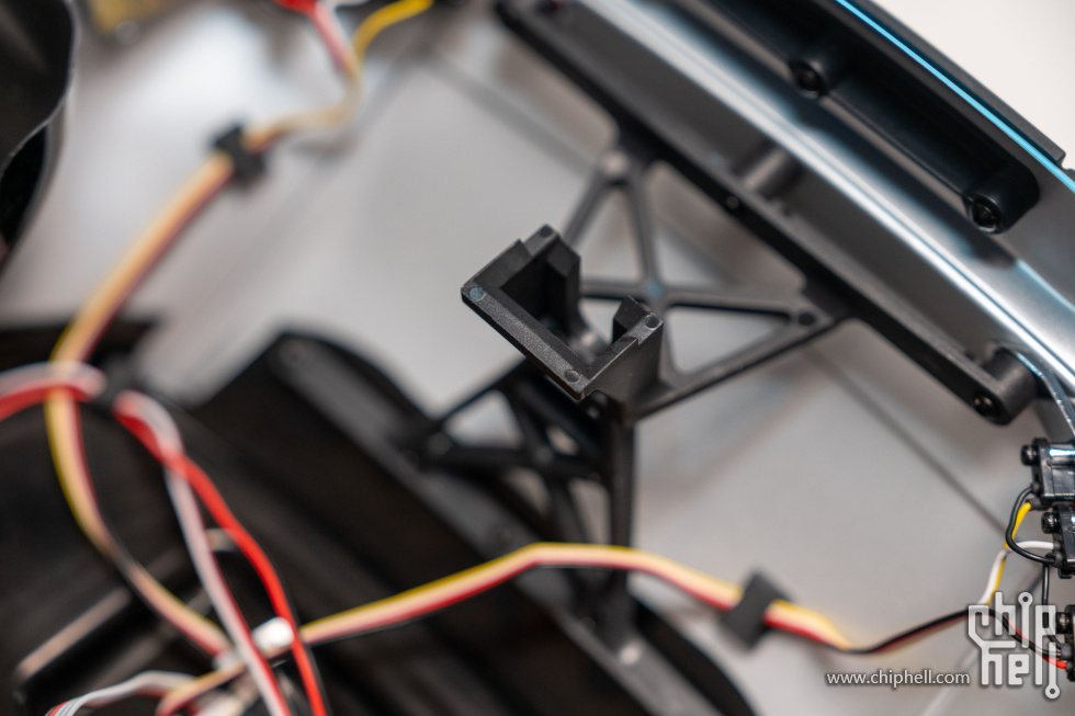

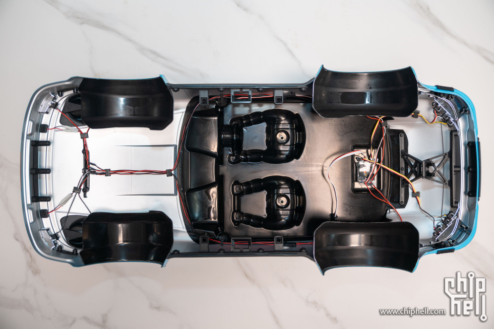

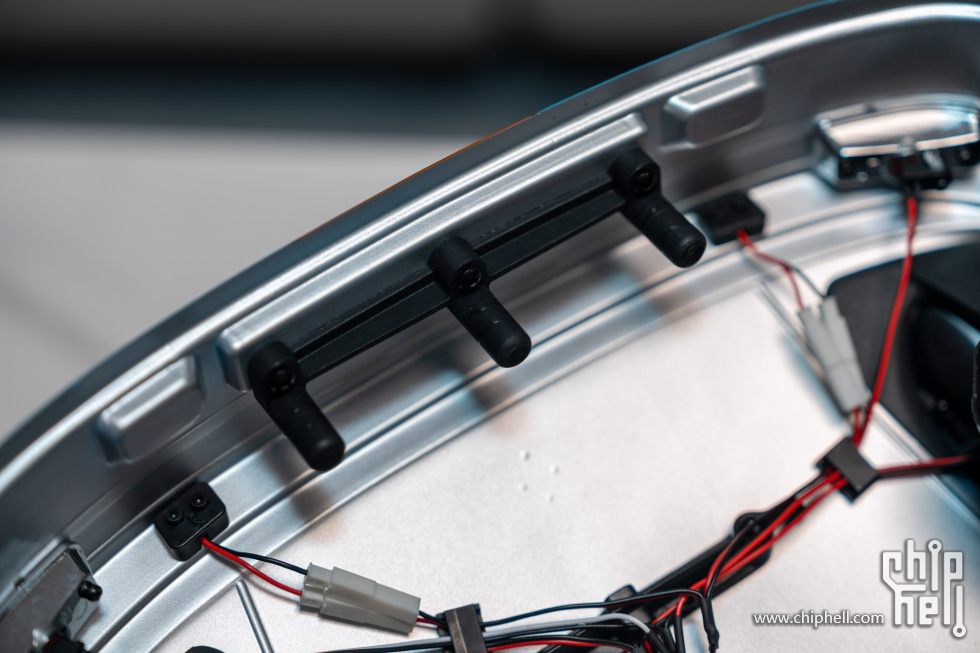

车壳内部各种灯的走线,还有轮拱罩
车辆前部与防撞海绵固定的部位
雾灯、转向灯和大灯的接线
车壳侧面与底盘固定的卡扣部位,向车身外侧掰动是打开车壳,内侧掰动是卡住车壳。
灯控部分,各种线都连接在这里
尾部的刹车灯、转向灯和倒车灯

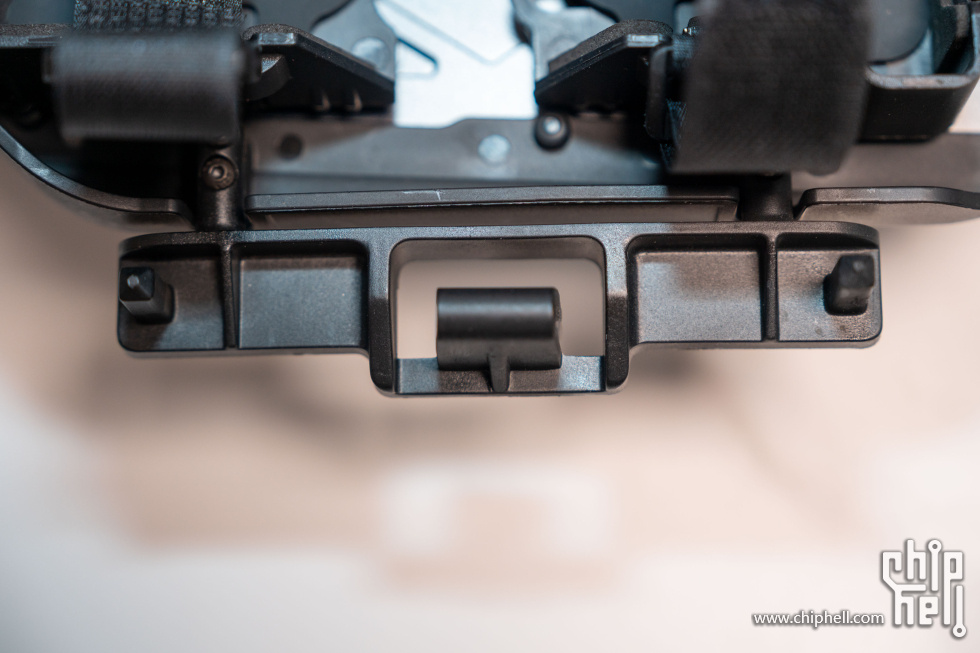

这里是跟底盘后面连接的卡扣,也是向外侧掰是打开,反之亦然。

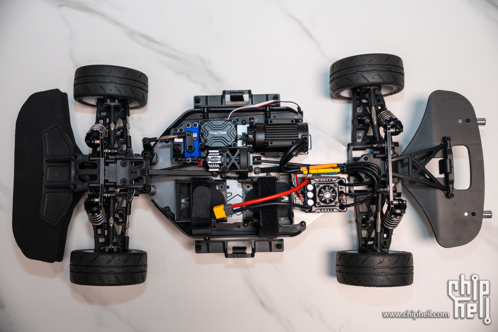

保时捷934的车架非常紧凑,满满的设备。

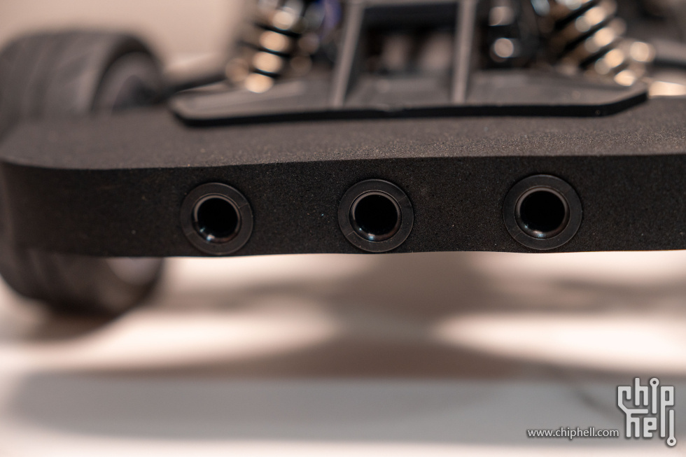

防撞海绵与车壳对应的3个孔洞,这样能更好地固定住车壳,不至于抖动,非常好的设计。极速车都是用胶带封住车壳和底盘前铲的缝隙,以求更稳定。

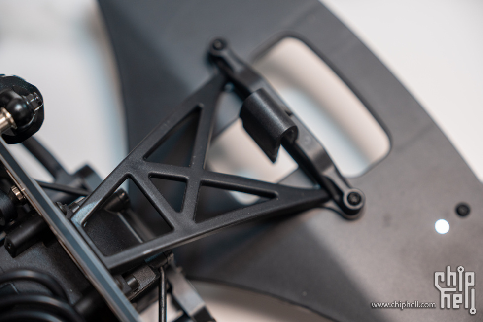

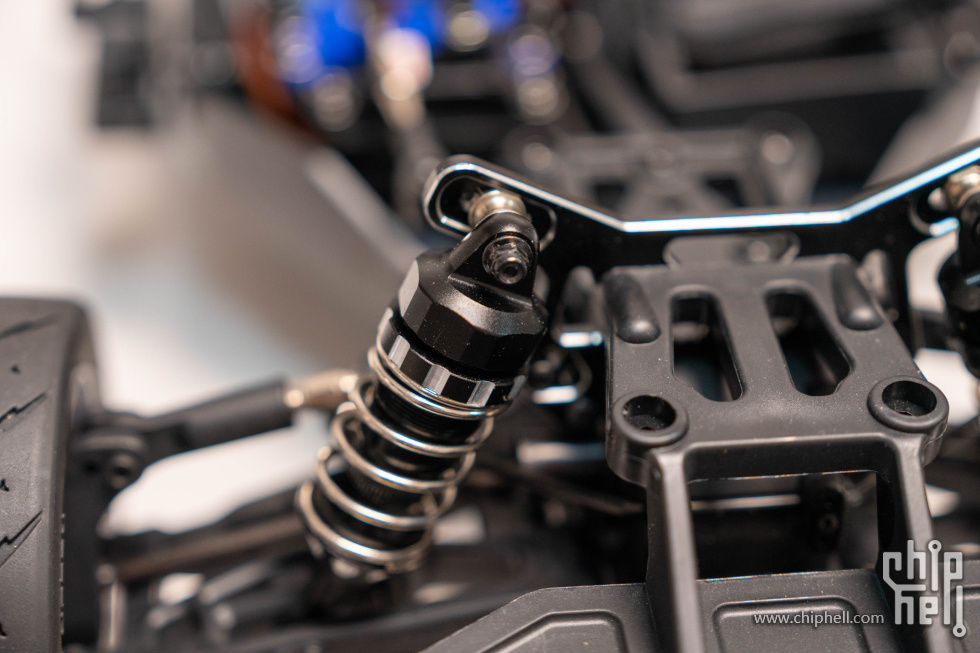

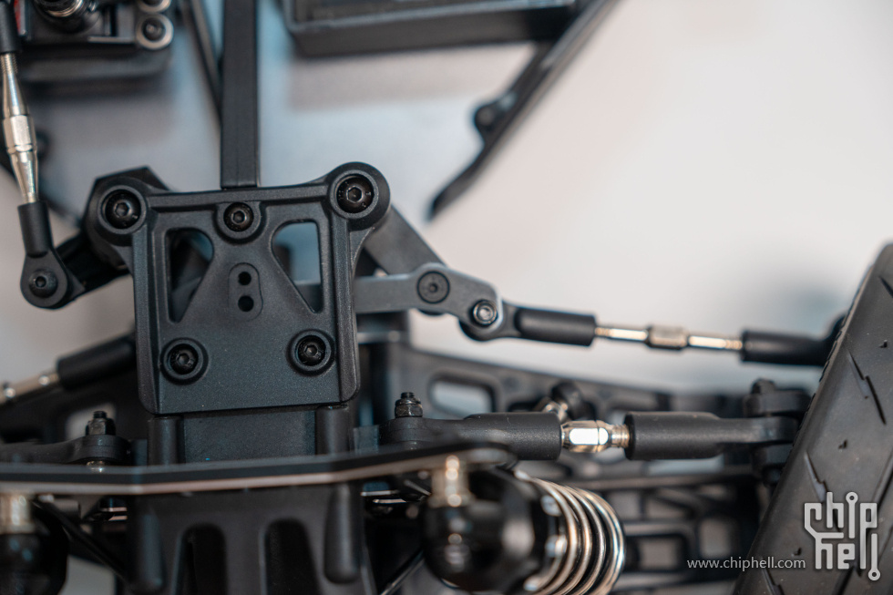

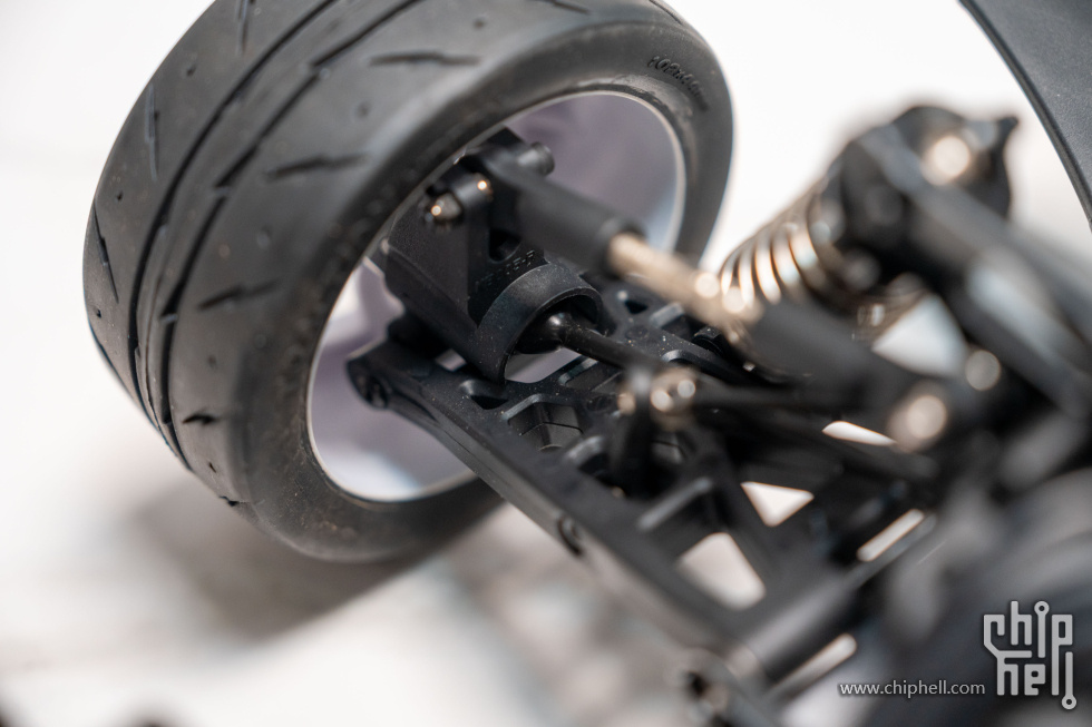

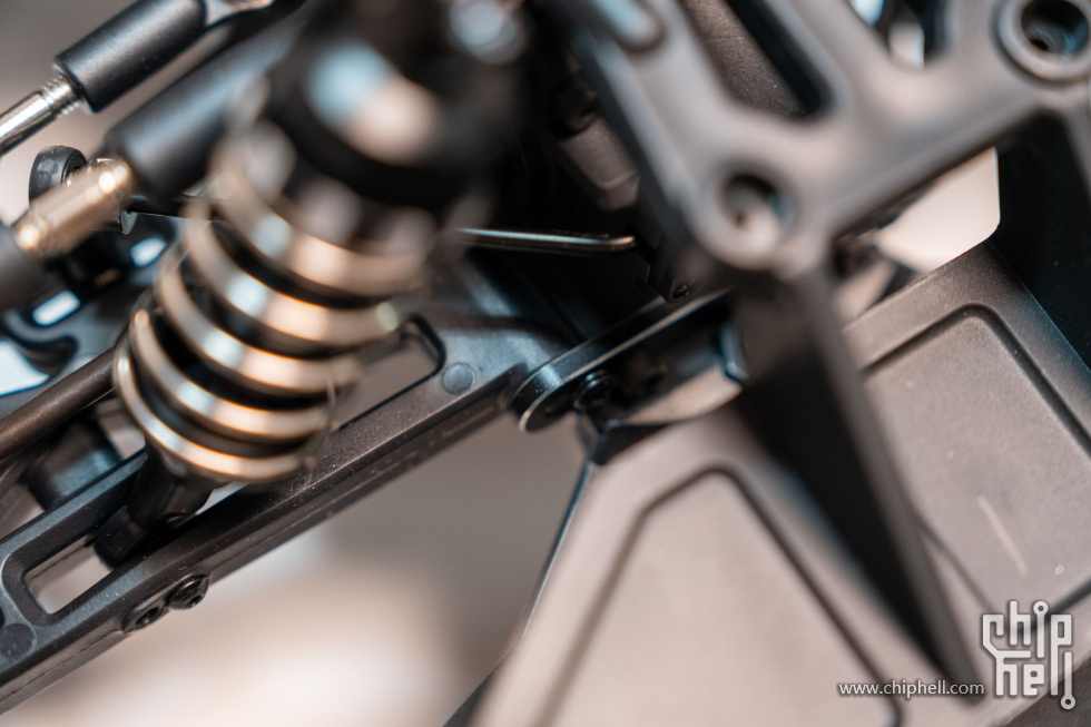

前悬挂部分,金属的蝴蝶臂和全金属的避震,还可以调节避震的位置,有多个孔位可调节。
前后臂码都是金属的,前下摆臂也有2处避震孔位可调。
转向机构也是金属的转向臂。

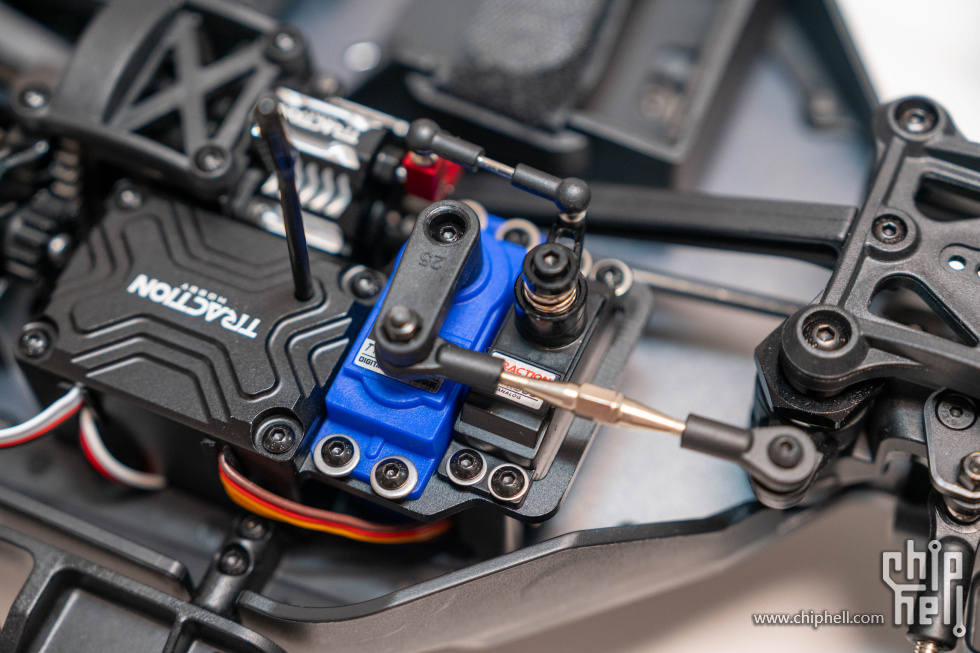

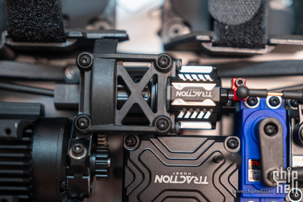

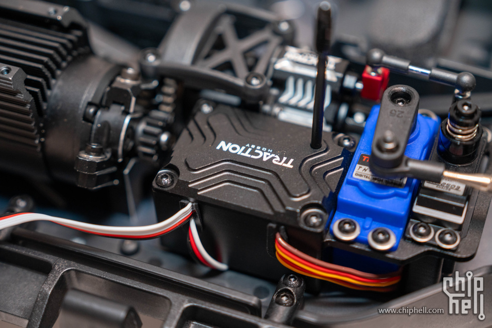

2个舵机,蓝色的是转向舵机,小的是换挡舵机,可以实现后驱和四驱的切换,可玩性更高。

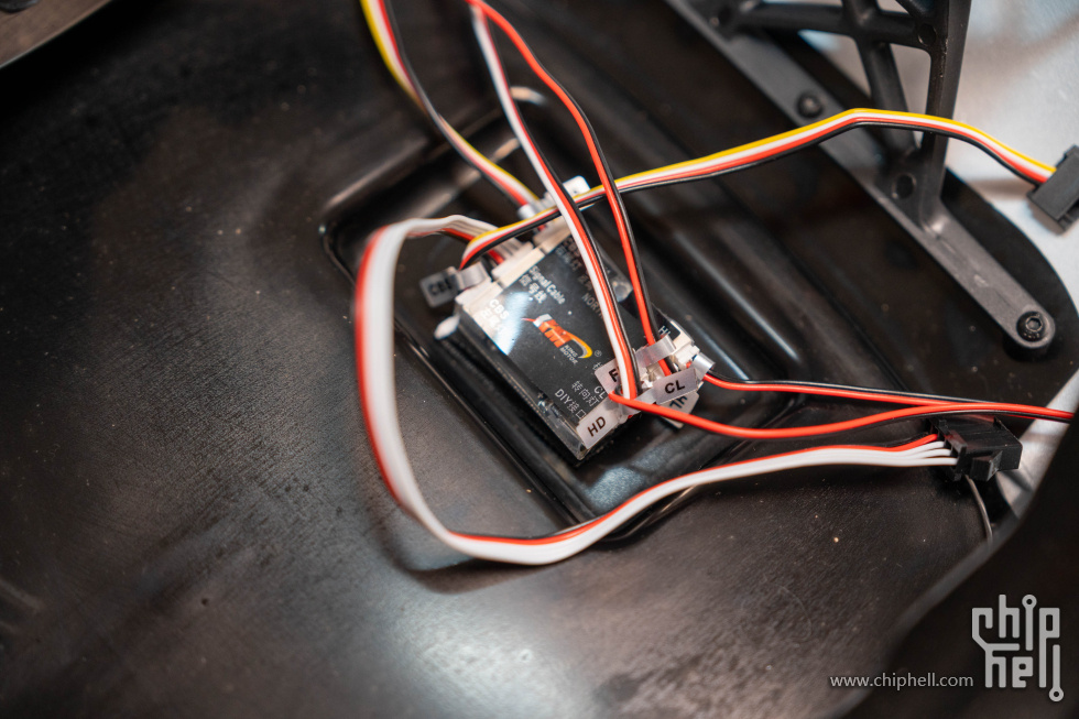

接收盒竟然是金属的,上盖和底部主体都是金属的,这成本不少,质感不错。

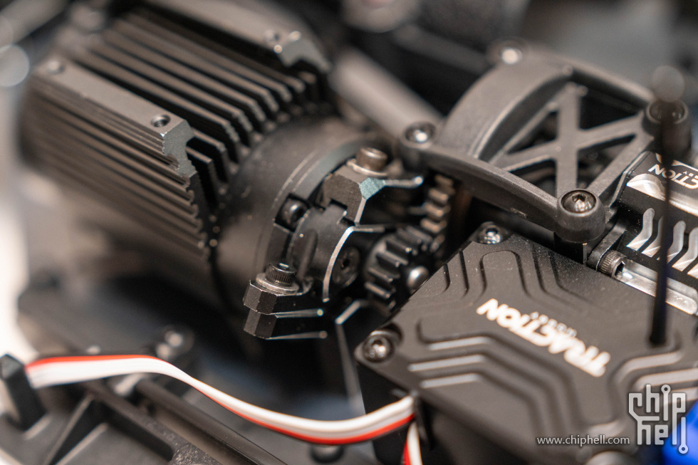

换挡的分动箱盖也是金属的,质感不错,另外换挡滑块也是金属件。另外中差的差速壳也是金属的,配备了48T大齿。

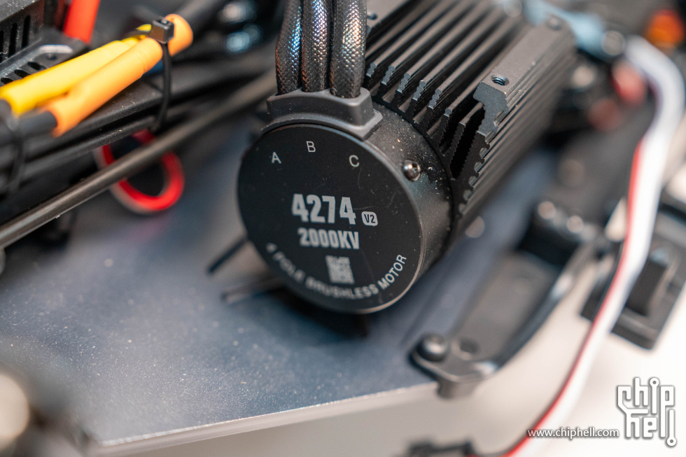

电机座是斜入式的金属滑块,原厂的电机齿是5mm m1 15t。

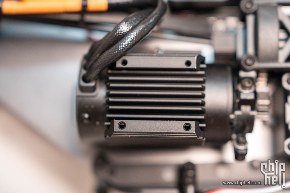

电机自带一个金属散热座,可以自行安装风扇给电机散热,尤其适合夏天持续暴力玩耍的模友。
好盈4274 V2 2000Kv电机

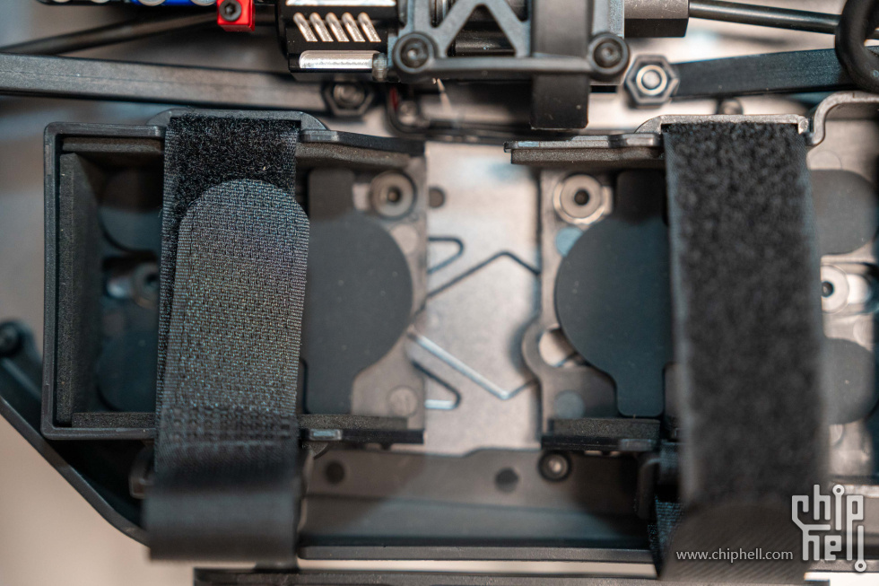

电池仓就是常规尺寸的大小,但是在电池仓的内侧一圈都加了缓冲的泡绵垫,可以更好地保护电池,防止撞击损坏电池。

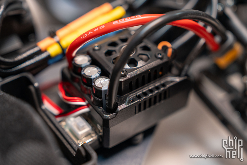

电调是好盈3-6S 150A防水电调,最高支持6S,对于这辆车来说,足够暴力了,笔者用4S实测玩漂移都够用。

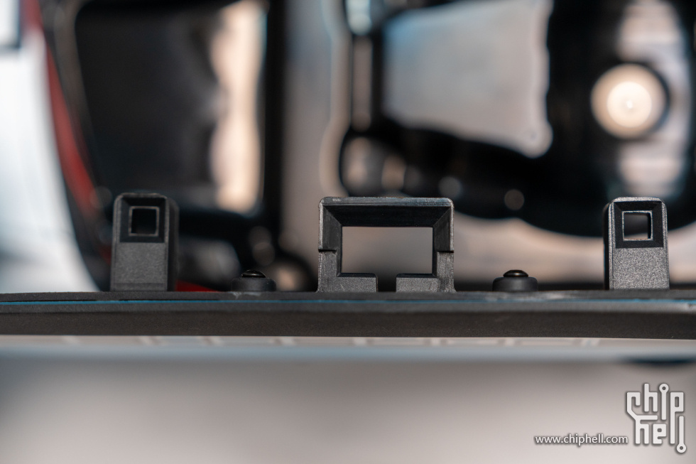

底盘侧面跟车壳固定的卡扣,两边是固定,中间是卡扣设计的,固定后非常牢固。
后悬挂的后轴座还有防护罩的设计
尾部与车壳固定的卡扣,这样前后左右4处都可以与车壳固定,会让整车行驶过程中更加牢固稳定。

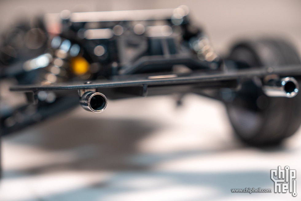

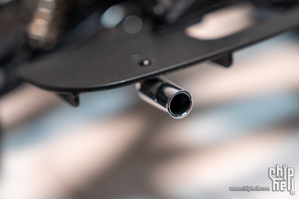

排气管镀铬效果的处理,非常闪亮,同时还可以看到尾部有扩散器的设计。

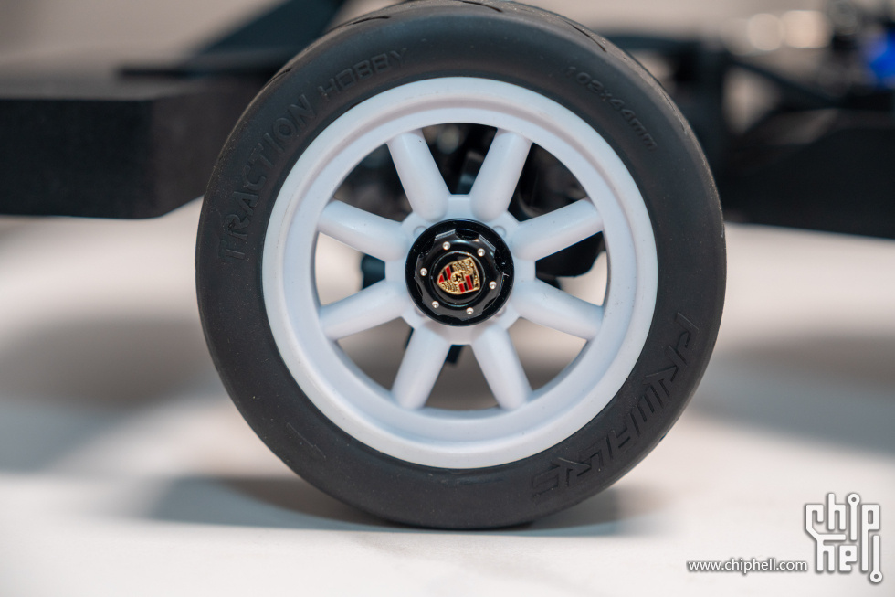

102mm的轮胎直径,真车则是215/60VR15的尺寸,直径约639mm,换算完也是1/6左右。另外可以看到结合器上,也印了保时捷的LOGO,仿真细节到位,另外这结合器可不能丢了,换别的就没LOGO了。

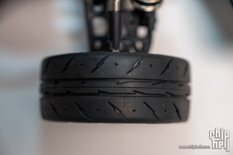

闪电胎纹,轮胎表面材质摸上去摩擦力不错,整体轮胎偏硬,不容易甩爆。

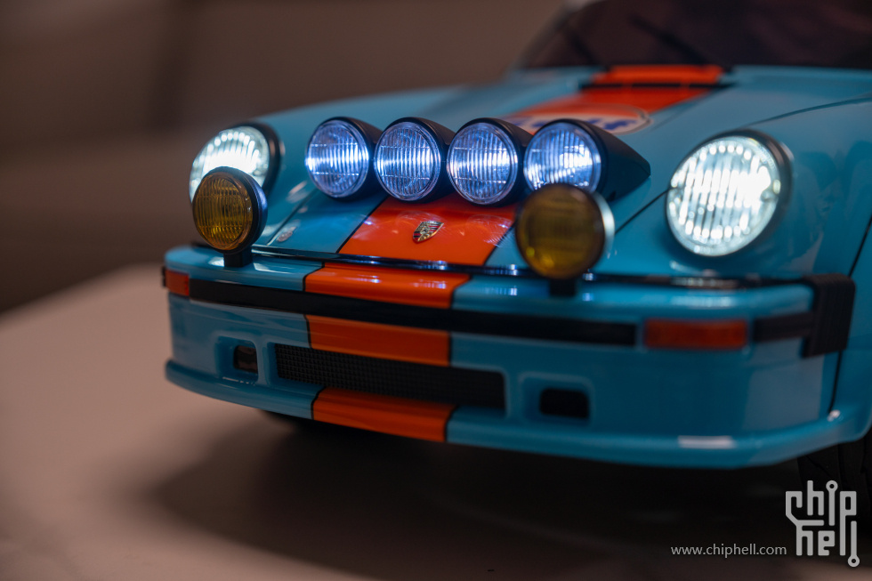

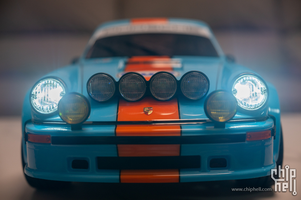

保时捷934大灯打开的效果
再按下灯控按键,打开拉力灯
再按下打开雾灯
刹车灯亮起的样子

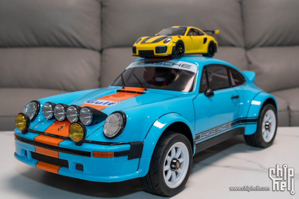

934和最新一代911 991.2GT2 RS,既有传承又有进化。
