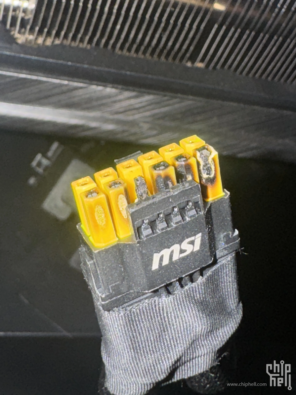

[显卡] 微星5090接口又双叒叕烧了
发表于 2025-7-16 10:37 | 显示全部楼层 |阅读模式
suprim soc,建议限制到500w
https://www.reddit.com/r/MSI_Gaming/s/FxppvxyFfw

 楼主| 发表于 2025-7-16 11:20 | 显示全部楼层
arbicool 发表于 2025-7-16 11:14
超龍5090燒好幾起了,而且用戶都有確認插到底看不到黃色塑料的部分
安全起見還是限縮功耗吧;這玩意450W到 ...
不是没插紧,是里面的端子缩进去了
这是5090功率太高的锅
发表于 2025-7-16 11:25 | 显示全部楼层
PolyMorph 发表于 2025-7-16 11:20
不是没插紧,是里面的端子缩进去了
縮進去的有,但不多
主要張哥也拍了超龍接這條線熱成相能熱到破百度,說真的Meltdown一點都不奇怪啊
发表于 2025-7-16 11:26 | 显示全部楼层
芥末夏威夷果 发表于 2025-7-16 11:02
不是送了转接线,为什么都不肯用转接线转成之前的老接口,安心用不好吗
这个就是soc自带的转接线 所以我为这个专门把电源从ax1600i换成海韵猫头鹰联名,就是为了原生16pin 之前有个帖子我说转接线我只用一次 插拔就换新 目前夏天接口温度也是70度左右 还好
16pin在600w功率下不是光插好就行的,还得保证每个接口接触电阻的一致性,最直接就是温度计直接看每根线的温度是否平均,插拔导致机械性能下降或者时间久了氧化都会让每根线接触电阻不同,结果就是每根线经过电流不一样,过大的就危险了

发表于 2025-7-16 12:08 来自手机 | 显示全部楼层
我看了下msi赠的线 扯一扯端口会缩进去 所以我就用了额外买的海韵90度转接线 那个是纹丝不动

发表于 2025-7-16 12:43 | 显示全部楼层
4070才200w,供电线拿热像仪看最热的地方都接近100℃了。电流分配不均衡始终是个隐患,永远有那么一根线比别的都热得多。

发表于 2025-7-16 13:25 | 显示全部楼层
就是设计缺陷,功耗的暴增放大了这个设计的缺点,4090 450瓦已经就很危险了,600瓦的5090只会更多。
