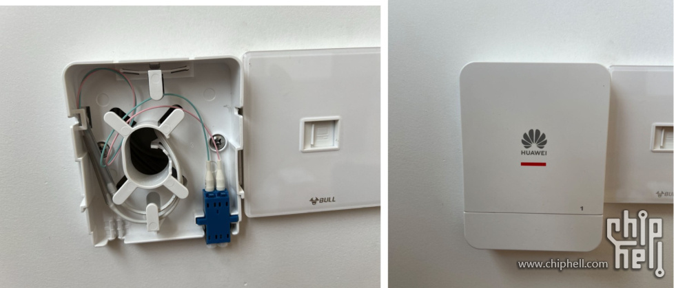

我家是这种,接了0.5米尾纤跳线,不用的时候塞进去,用的时候掏出来。不够长的用跳纤延长。当初装修设计的时候量过,必须要用的地方直接接了对应长度的跳纤。

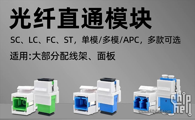

要想美观,最简单是用家里面板的配套空白面板,再做冲孔
也可以用网线面板(注意不要买原有网口转接头,质量差而且贵),背部再买光纤模块固定住(棉花+502粘贴)

底盒够深可以用转接模块上网络面板的

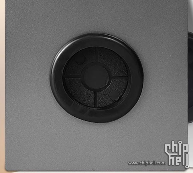

用的风格统一的86面板盖子,盖子底下挖孔,用的时候才把线拉出来,反正光纤可以盘起来
