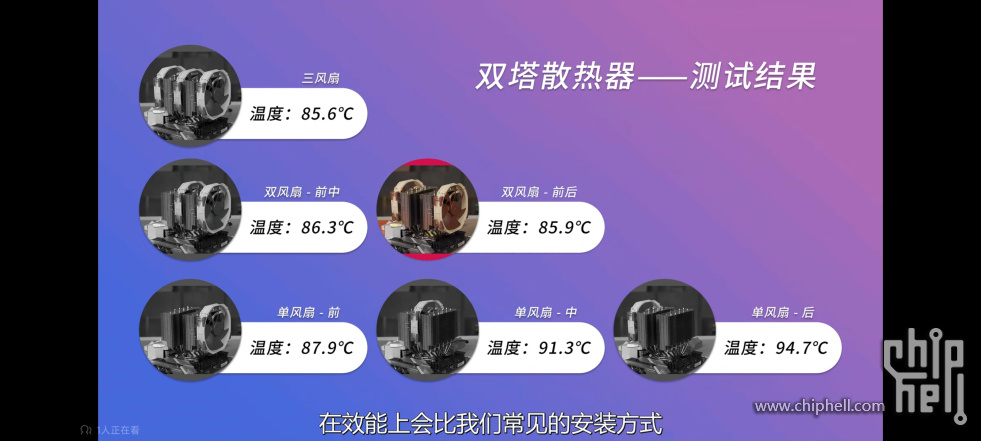

中间肯定是要放一把的,然后另一把放在内存上面的话,就会顶着内存,必须把风扇夹高一点(散热器商家推荐这么弄)。我在想,这把风扇能不能夹到另一边,靠近主板io那边呢?有没有彦祖来科普下?
发表于 2025-7-16 15:13 | 显示全部楼层
本来就可以,这种装法多了去了,变成两个风扇对塔体吸风。虽然常规风扇还是吹的效果好,但实际也不差一度两度温差

双塔散热器中间放一把大风扇跟三风扇夹双层汉堡,FPU烤鸡温度差不到3度

【风冷散热器的风扇应该怎样安装?【装机那点事儿】-哔哩哔哩】 https://b23.tv/nWIErTk
省流:爱怎么摆怎么摆,与其担心这点温度差异不如加钱买两把T30塞进去恩怨去他吗
主要是双塔只装一个风扇的情况下,如果有外部特大号热源的话,散热效果还不如单风扇单塔..
(我自己的测试)
9800x3d用双塔ps120和单塔ag500,同样的风扇,跑r23那个温度双塔直接低4-5度,但只要玩游戏,玩着玩着双塔温度就比单塔还高了..

发表于 2025-7-16 22:23 | 显示全部楼层
双风扇差一个中后的结果了,还有单风扇放前面居然比放中间好使。。。

发表于 2025-7-17 07:12 | 显示全部楼层
前后竟然比前中温度低,突破认知。是因为测试环境无后面的机箱后排风风扇吗?
这还是烤鸡。。实际使用随便怎么放拉倒,差不多3度来。。。。
