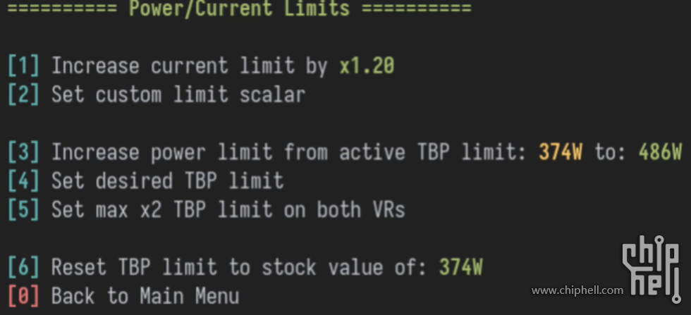

原帖和脚本作者:https://www.overclock.net/thread ... 81571#post-29481571
B站视频是:BV15buuzoEwd
B站视频地址就不贴完整了,省着被当成打广告。

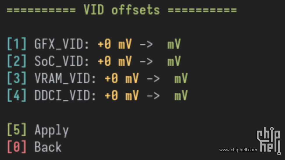

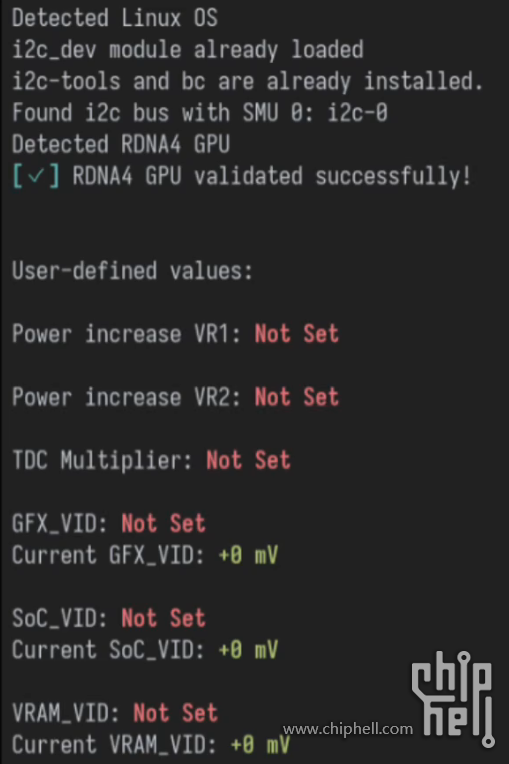

overclock爬完又看了两遍视频,大概了解了原理,大意是在linux环境下修改rdna3 rdna4,比如视频里例子就是太极9070xt显卡电源管理芯片电压系数达到解锁功耗墙的功能,虽说比拆卡短接供电这种解锁功耗野路子正常了点,但正常的不多,门槛也挺高的,没基础的贸然动手折腾不好容易挂,推荐坛子里大佬体验体验。
缺点肯定是有,个人感觉还不小,改了显卡电源管理芯片电压系数后(比如视频里1.2倍电压),所有软显类软件功耗汇报都不正常了,比如amd驱动里、gpuz、hwinfo等,都显示偏低20%,只能看功耗插座了。
评论区就有俩晒图的,其中一个太极9070xt解锁486w后time spy分数跑到3.4w+,我那还算比较雕的讯景7900xtx爆超后跑分也就这个水平,感觉有点强啊。
gitHub解锁功耗脚本部分截图:
哪个经验娴熟先行一下,弄个傻瓜作业晒一晒让我等菜菜抄一下。

根据原作者描述,这款电源管理芯片不止rdna3和rdna4在用,理论上所有用这款电源管理芯片的都可以此种方式修改电压倍数,我再研究研究,但估计不会折腾rdna3了,这7900xtx 460w本来就热的快炸了,改更高没意义,就是跑个分,也用不了。
