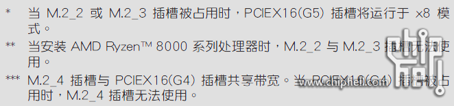

说明书里面会写类似这样的注释(我这是B850-E的说明书):
一般应该有一个M.2接口可以和GPU同时用Gen5不占用显卡通道

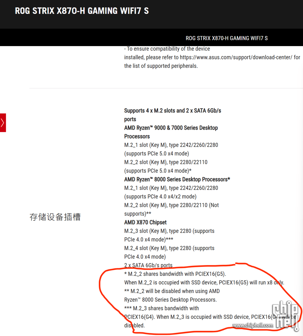

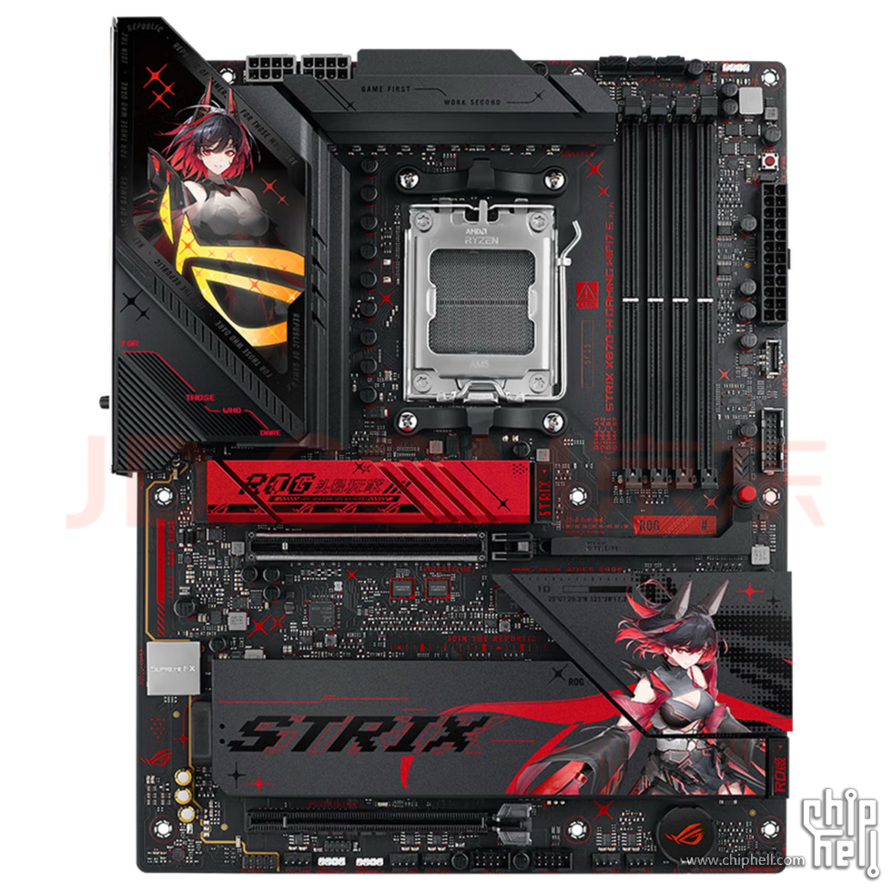

 楼主| 发表于 2025-7-17 18:21 | 显示全部楼层
夏天的幻想 发表于 2025-7-17 17:40
你倒是把主板型号写出来啊??
新出的ROG
发表于 2025-7-17 18:24 | 显示全部楼层
首先哦,最简单的,华硕的pcie5.0插槽至少是金属加固的。
所以即使不去看官网的介绍,也能知道这主板只有显卡是5.0,另一条应该不是。
而且x870的通道太少了,最后一条说不定还是共享其他m2,甚至某些牌子还能作出是1x这种抽象事情,或者也经常出现是3.0之类的事情。
另外你确定你要用的是pcie接口的5.0的固态么(估计是我理解错了)。这东西我记得还没消费级的。消费级的一般都是m2接口。
如果是m2接口,那就没关系了,至少有一个5.0 m2可用且显卡16x
