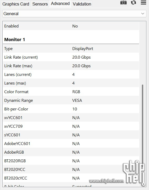

想问一下各位也是这样吗?接口带宽是80G没问题么,那我多花钱买的dp2.1接口算什么?

gpuz里面看的,你没有这一栏吗?

你 看 楼主的 第二图 ,显示 dp 链接速率 是 20G   当前, 最大也是20g     4通道 , 肯定是哪里出问题了 ,导致 速率 不满 的情况下 ,肯定要  dsc 才能显示的

不 你要20*4=80,并不是20g那个数字 直接显示80
