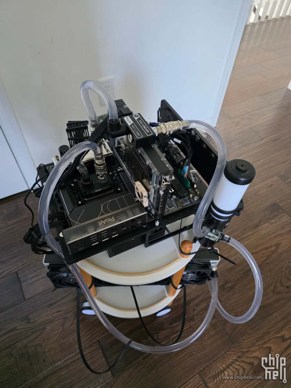

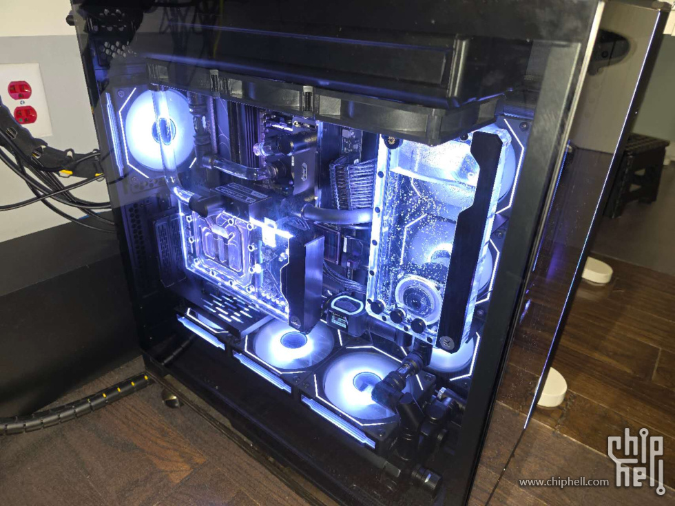

我的配置9950X3D配PROART X870E,出现类似的情况卡顿,USB断联,ARGB设置重置等等,软件BIOS设置各种排查无果。我是开盖+硬管分体水,拆装很麻烦,没办法搞了一个开放的测试平台,硬件全部重新拆装后,运行测试了几天没有在出现卡顿和USB设备断联的问题。
我排查的结论是,CPU冷头螺丝上的太紧导致的。因为之前出现过螺丝拧太紧导致完全无法开机的问题。风冷一般是螺丝加弹簧固定,但是水冷冷头是靠螺丝固定拧太紧AM5底座和CPU之前压力过大,会接触不良或者直接短接。你可以参考一下

 楼主| 发表于 2025-8-18 23:44 | 显示全部楼层
fivealive 发表于 2025-8-17 05:41
我的配置9950X3D配PROART X870E,出现类似的情况卡顿,USB断联,ARGB设置重置等等,软件BIOS设置各种排查无 ...
cpu压的紧为什么会导致usb断呢?我换成usb接收模块之后稍微好一点,但是还是不好用。

发表于 2025-8-19 04:48 | 显示全部楼层
USB设备处理即使是南桥芯片组处理,也需要南桥联通CPU总通道,你可以看一下AM5针脚定义。可能是底座的针脚被压弯,碰到一起短接了。这个是华硕客服回复我的可能性。你可以重新拆装一下CPU松一点螺丝试试结果,至少解决了我的问题。
