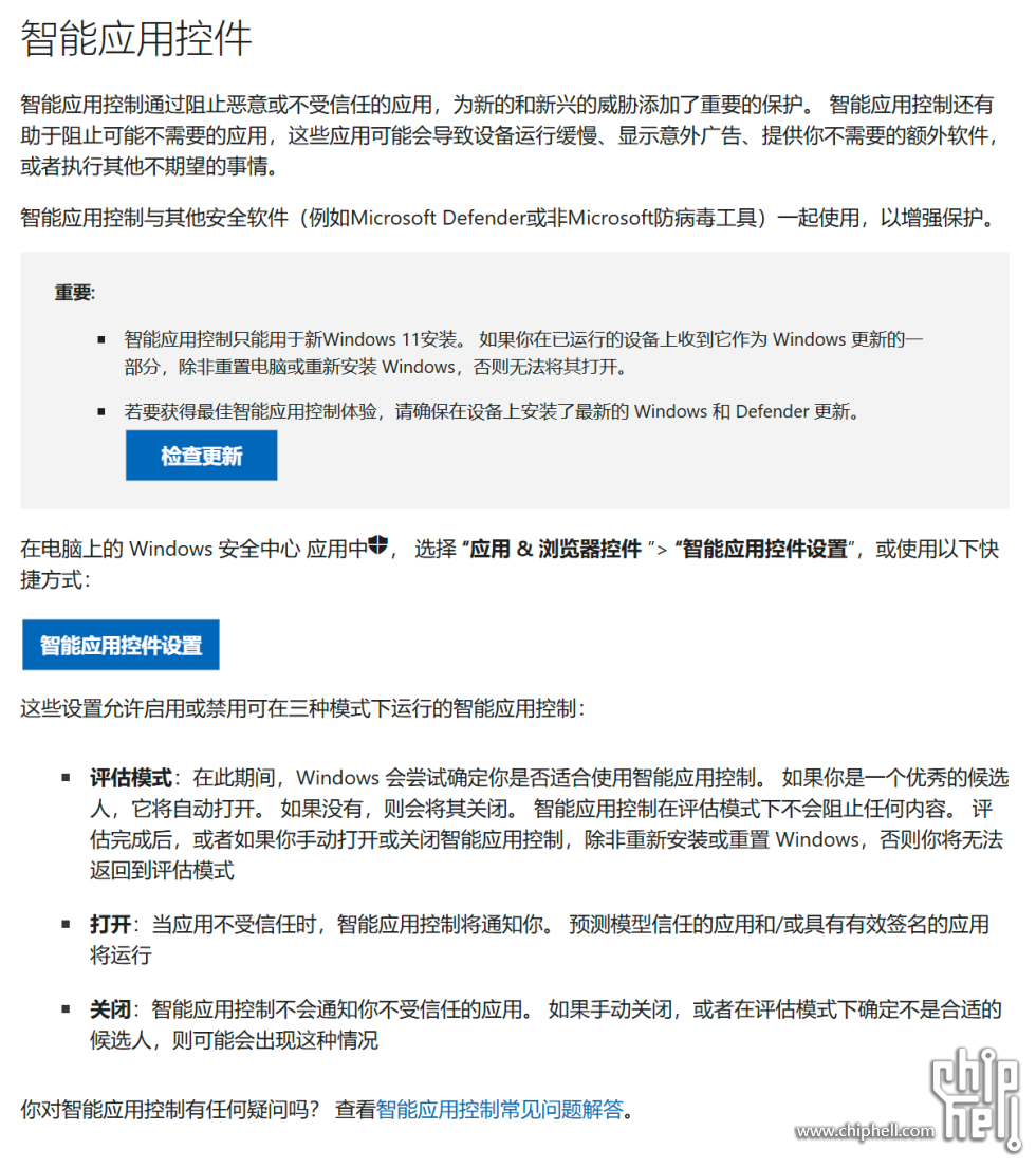

上周末重装了一下系统,然后每次开机首次打开软件都会延迟几秒打开,这周刚好有空查了下资料,发现罪魁祸首是Windows安全中心的“智能应用控制”默认开启了评估模式。
微软官网是这么介绍这个功能的:使用此部分配置智能应用控制,这是一项安全功能,旨在阻止可能有害的应用,例如可能会降低电脑速度、显示意外广告或提供不需要的软件的应用。 智能应用控制利用 AI 和基于云的智能来预测应用程序的安全性,仅允许那些被视为安全的应用程序运行。
重点就是这个“利用 AI 和基于云的智能来预测应用程序的安全性”,每次开机首次打开软件都会发送云端检测,导致会延迟几秒。解决办法也很简单,选择关闭就行了,关闭之后打开软件丝般顺滑,包括开机启动的软件也快了非常多。但是需要注意关闭操作是不可逆的,一旦关了就是永久关闭,除非重新安装或重置 Windows,否则无发再次打开。
微软官方介绍链接:https://support.microsoft.com/zh ... k_smart-app-control

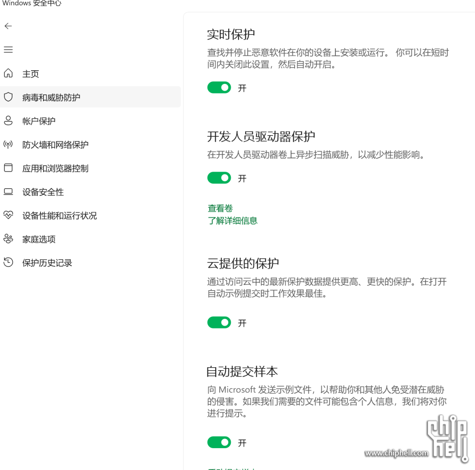

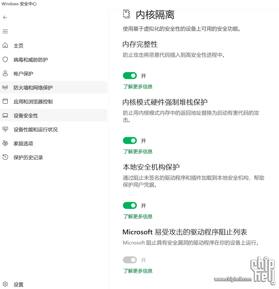

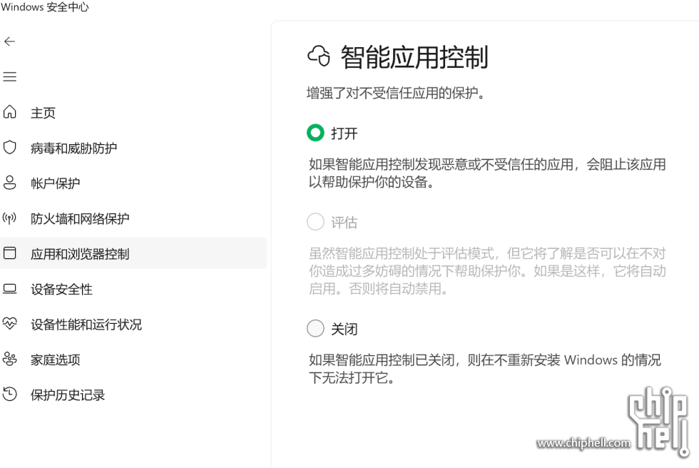

我都开的 ,游戏,软件无影响, 也没装其他杀毒软件
屏幕截图 2025-07-19 160227.png 屏幕截图 2025-07-19 160250.png 屏幕截图 2025-07-19 160633.png

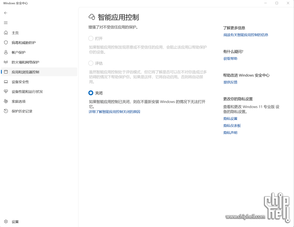

那是我理解错了,评估模式就是会根据你使用情况判断这个智能控制是否应该打开,但我是上周重装的,一直都是评估模式,我还是自己手动关的,我觉得这个打开会导致我软件首次启动慢很多。

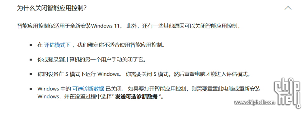

我知道为啥我在一直都是评估模式了,我把“发送可选诊断数据”关了,我再想是不是因为这个导致我打开应用变慢的。
发表于 2025-7-19 16:30 | 显示全部楼层
enuma0 发表于 2025-7-19 16:26
我知道为啥我在一直都是评估模式了,我把“发送可选诊断数据”关了,我再想是不是因为这个导致我打开应用 ...
有可能 ,你开了评估, 又不给人估....他就.......
 楼主| 发表于 2025-7-19 16:35 | 显示全部楼层
