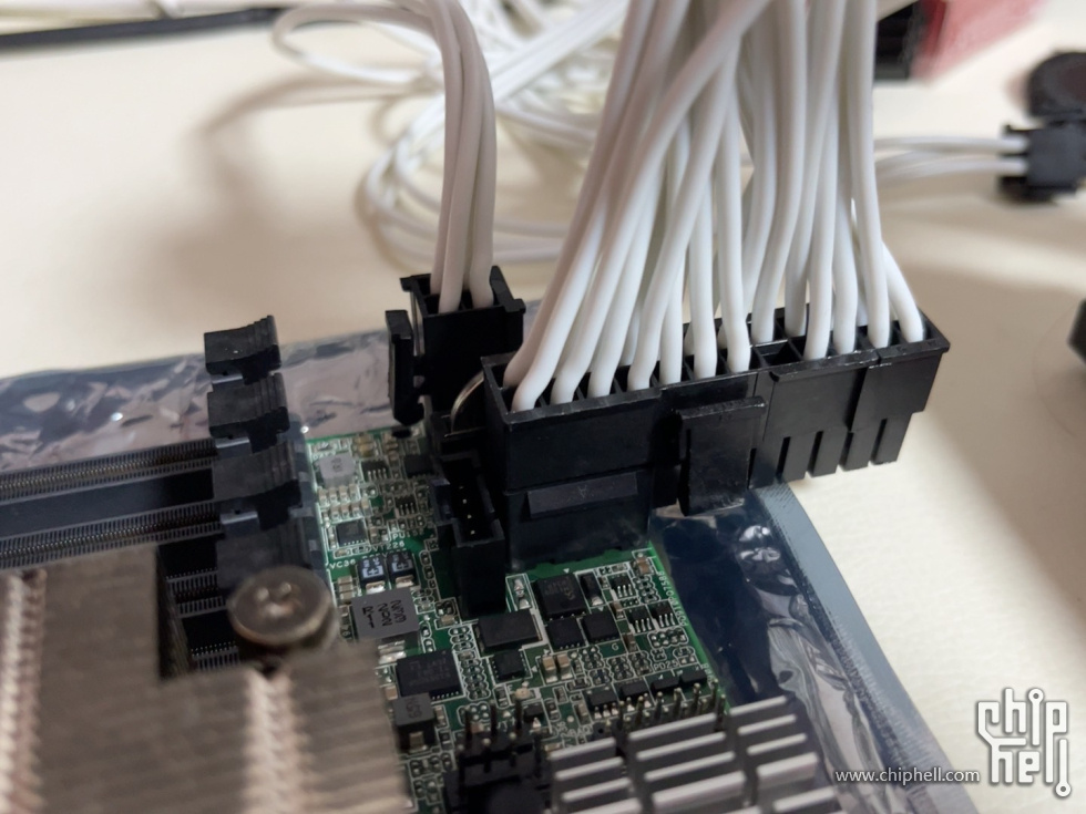

咸鱼淘了一块,然而没有注意板子的电源适配,一个8p 一个4p,于是4p就拿cpu的一个4p插,8p用24p的某一侧就插上通电了……卡扣方向和形状倒是对上的没有硬来。卖家看了眼图片就说烧了…请问各位大佬还有救吗,这个板的电源到底该怎么插…

至于烧了没,这个不确定,这种8pin电源插座,视乎是少了安全保护机制,简单来说,插上  通电,的确有可能直接烧了。

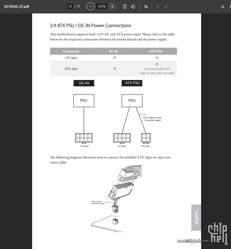

不查说明书你是真敢乱插
https://download.asrock.com/Manual/X570D4I-2T.pdf

我帮你看了下,定义不一样,不过未必烧坏了,你电源应该保护,或者主板防反接,兴许没坏,可以再试试
说明书链接也留给你:https://download.asrock.com/Manual/X570D4I-2T.pdf
但是防呆不防X,能插进去不代表能用,但凡去下个说明书看看都知道不能这么用啊

发表于 2025-7-20 00:26 | 显示全部楼层
应该 不会烧, 那个24 转4 其实就是开机信号PG 之类的信号,你都没有结对,电源应该都没没有开机,
发表于 2025-7-20 05:13 | 显示全部楼层
你这插24p的5v直接干对地上了
上面的4p和8p只要接cpu的,然后24p直接短接就完事了不用插

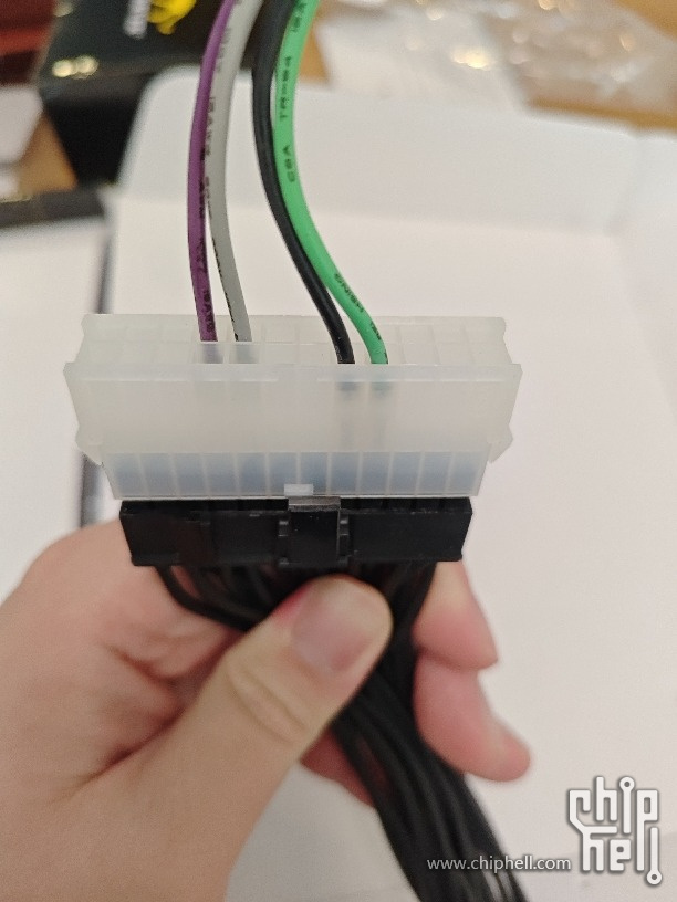

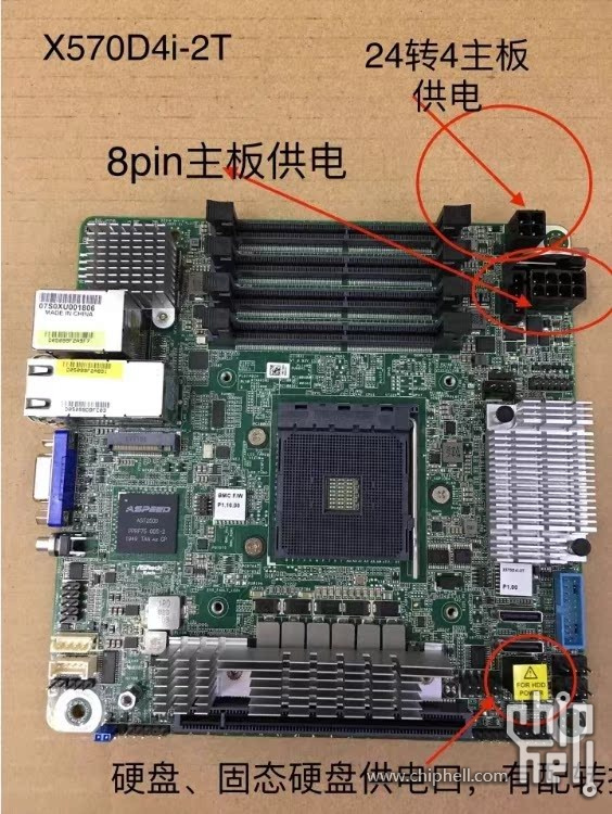

第一个截图是搬运的,实际上,那个8pin接cpu8pin就行,4pin的话,原装板子是有个转接线,转到24pin的,如果买不到转接线,就找定制线卖家,告诉他们线序,有的卖家做过,你告诉他们主板和电源型号就行。楼上说的,其实也是个办法,但是短接电源,也是需要定制个接头的(不同电源线序不一样,也得找人定制),倒不如你按我说的做

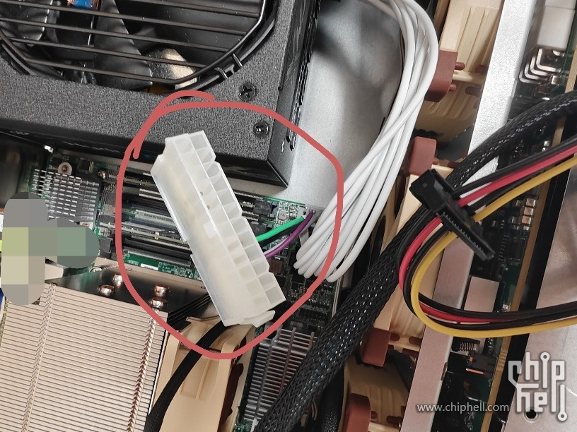

 楼主| 发表于 2025-7-20 09:16 | 显示全部楼层
这回作大死了随便大家嘲讽吧。
怪网友这种败人品的事情倒是做不出来。
4楼的说明书之前随便看了一下,前面看到一段说明但是不太懂,没翻到4楼那一页……
咸鱼的板子没有10楼这个转接线所以不理解,有就没这回事了……后来在serverthehome也翻到一张图但是没10楼这个清楚

https://www.servethehome.com/asrock-rack-romed6u-2l2t-review-amd-epyc-in-matx/asrock-rack-romed6u-2l2t-atx-to-4-pin/

这个 4pin  只有 灰绿紫 +一个黑gnd ,都是信号线,你没接对这个,电源是不会启动的,你按开机  按键  应该是没有反应的,  供电没有输出的话,应该不会烧其他,
如果机缘巧合,电源启动了,那可能会烧
发表于 2025-7-21 10:05 | 显示全部楼层
那个4pin就是开机信号线。你都没接上。不会烧的,你电源都没启动,没供电烧啥。别听卖家瞎吹,不过你也真实人才 这样都能硬接。

和我那妖擎 B550D4ID-2L2T 是一样的供电方式..... 旦凡是看一眼主板说明书也不至于这样吧?这是认真的还是图一乐?
更何况,包装盒里都应该是送了那 24pin 转 4pin 转接头的.......
 楼主| 发表于 2025-7-26 12:17 来自手机 | 显示全部楼层
imyz 发表于 2025-7-22 15:42
和我那妖擎 B550D4ID-2L2T 是一样的供电方式..... 旦凡是看一眼主板说明书也不至于这样吧?这是认真的还是 ...
主要就是没这根线,有的话一目了然啊
然后现在运气好没坏,点亮之后感觉不是市售版
