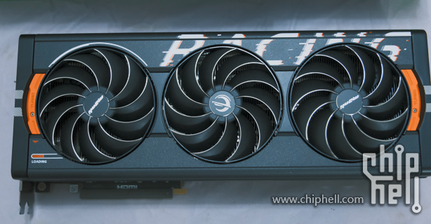

如题,2年多以来一直用着4090水超龙。最近看着5090价格掉得差不多了虽然还是比原价高个3k+但是已经不到2个了。心痒痒还是剁手了个星舰。
星舰卡
星舰卡
这不到了,为了防止电源不够又上了个1200W的ATX3.0电源,换掉原来的PQ1000M。折腾了好久(换水冷卡是真的麻烦)想着能好好享受下巨大的体验提升。没想到远不如预期。

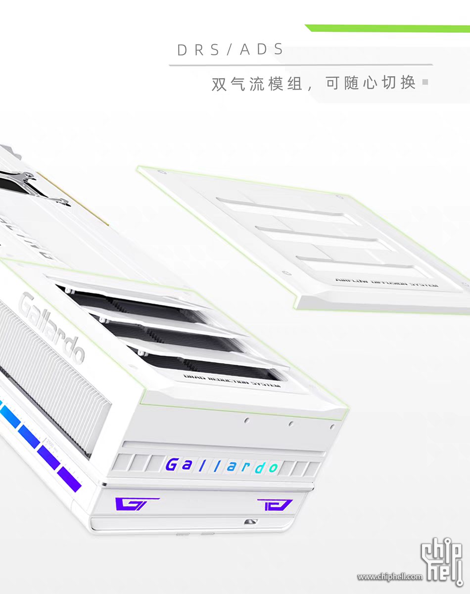

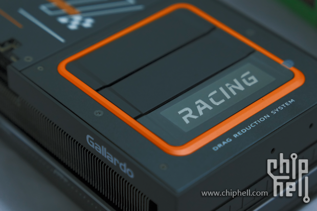

先说下这卡的特色,背面有个电动的排气格栅叫DRS(Drag Reduction System)
背面
背面
。开闭有明显的声音,而且更新固件后也只是改了开机就作动的策略,该吵还是吵,虽然能整个拆下来,但是会把背面一些金属触点裸露出来,观感不协调。而且官方发现这个问题后,居然只给5080的白星舰加了个附赠配件,能替换的ADS模组。 tb_image_share_1752914913924.jpg.png
而最顶级的5090没有,这玩意儿官方也没得单卖,也不知道能不能申请。另外这个玩意儿是单独的模块,应该是有单独的温度传感器,和卡本身不是联动的。因为刷了其他卡的BIOS后这东西还是一样会根据负载情况或温度开闭并发出声音(怨念) 。另一个就是语音控制的灯光效果,支持连接主板同步(需要用附带的USB-C转5V ARGB与主板连接)但这根线很突兀...影响美感就没接,语音控制灯光也是单独的一套,只要一开机就能控制,不需要进系统。刷了其他bios也一样能控制。其他就是送的配件,字符贴纸能贴在显卡尾部 tb_image_share_1752914962664.jpg.png 。没有双BIOS,部分其他家卡中端往上都有,华硕,技嘉,索泰,同德、微星等,但是这卡没有(好像全系都没),倒不是必需要,因为默认原厂的功耗上限已经是600W了。就是假如刷坏了一个还能用另一个进系统刷回来。

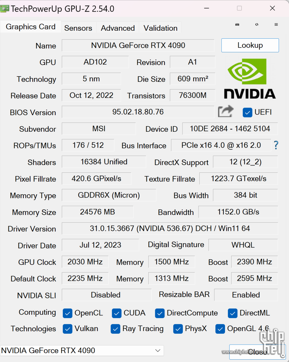

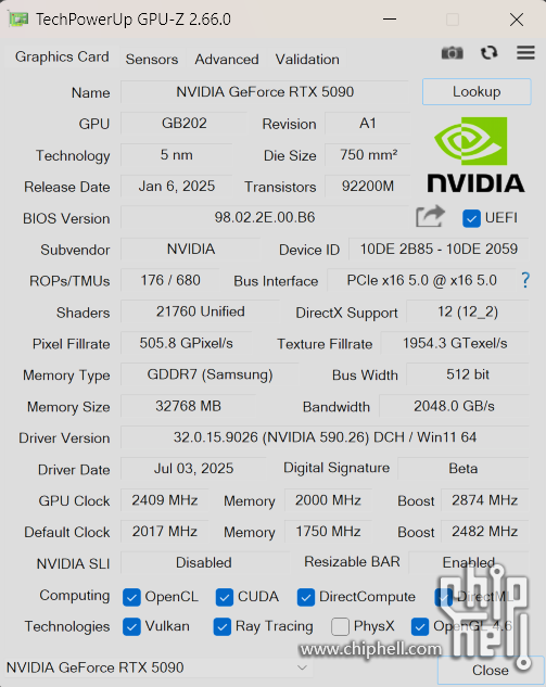

1、不支持PhysX...以前打开GPUZ下面全都是勾选上的,换上新卡后发现PhysX没了。刚换上时发现这个问题,还用ddu完全卸载再重新装了下驱动,驱动的安装内容里写了PhysX已经安装了,结果还是没勾,查了下才发现50系不再支持PhysX...感觉缺了点啥。
409 GPU-Z
409 GPU-Z
5090 GPU-Z
5090 GPU-Z

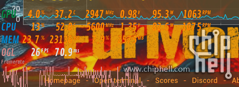

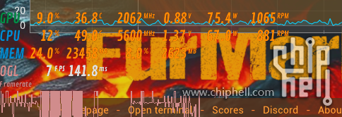

4、实际运行频率和电压永远到不了设置的上限值。
比如小飞机曲线中拉到0.9V-2910MHz(0.9V后曲线拉平),但是测试实际电压只能0.86-0.89,频率只能到对应27XX-28XX,功耗400W+。
0.9V运行
0.9V运行
相同测试设置0.95V-3007MHz(0.95V后拉平),实际运行时电压0.91-0.93,频率28XX-29XX,功耗400W+。
0.95V
0.95V
相同测试设置1.05V-3270MHz(1.05V后拉平),实际运行时电压0.97-1.0,频率29XX-30XX,功耗500W+。
1.05V
1.05V
曲线拉到1.1V-3270Mhz(1.1V以后拉平),实际是跑1.02-1.04V,30XX-31XX,功耗600W。
不论怎么设,即使没有撞温度墙功耗墙,都没法到设定的频率。明明设置更高电压曲线时,低电压段可以运行到对应频率,但设置上限时就是到不了...前几代卡只要不是负载过高撞功耗墙,没撞墙没超出能力范围都是顶着最高频率运行,最差就是低个15MHz(1.0V后拉平就是顶着1V对应的频率或-15MHz跑)。这代有点不太行啊。

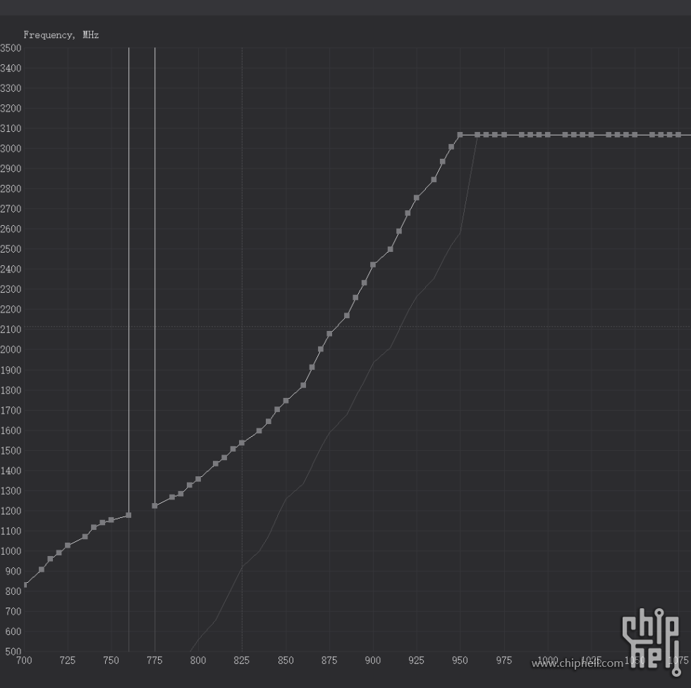

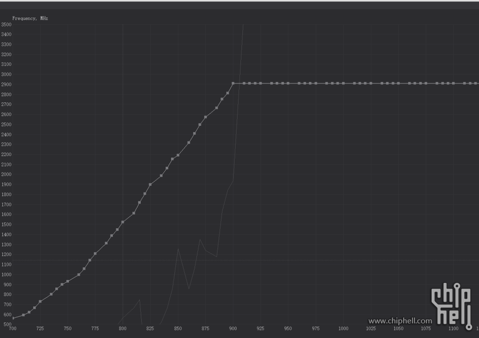

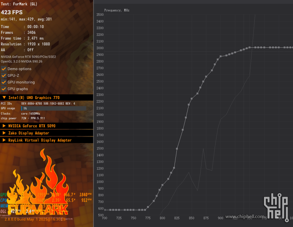

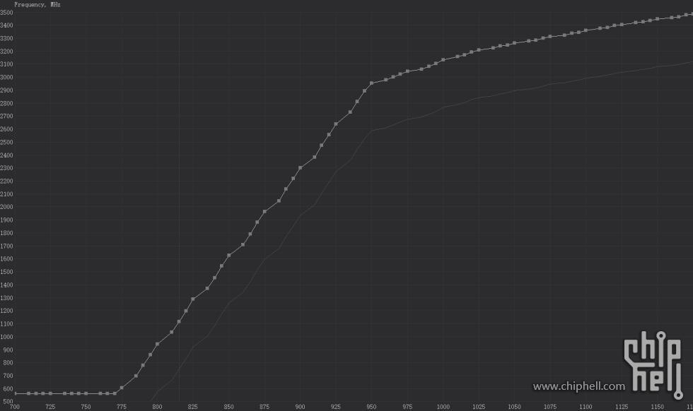

5、频率曲线不好拉,低电压段(0.9V以下)频率有上限,不确定是否每张5090都一样。0.9V前的斜率很大,而且没法调平缓。我这张0.9V最高只能拉到2917,再怎么拉高,应用之后都会定在2917MHz。
0.9V曲线
0.9V曲线
而且最前面几个看不到的部分居然是平的
默认曲线以下区域
默认曲线以下区域
废了比较长时间把几个设定档调成斜的。最奇葩是有时候调低压段的曲线应用后会导致部分点变得无限高超出窗口范围...不知道啥bug。
无限高
无限高

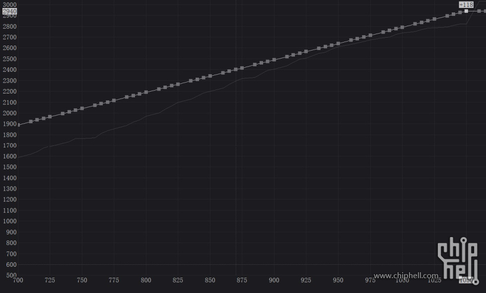

这个问题 我会  找点电工胶 拆下来后面那个挡板  在打开的状态下拆下来,然后 把电工胶沾到那个触点上,装回去 你的世界安静了而且不影响散热和美观。我就是这么解决的。

这样确实可以,但是这个格栅的方向我感觉也反了,这不应该往机箱后部开么...应该顺着风道方向往后...

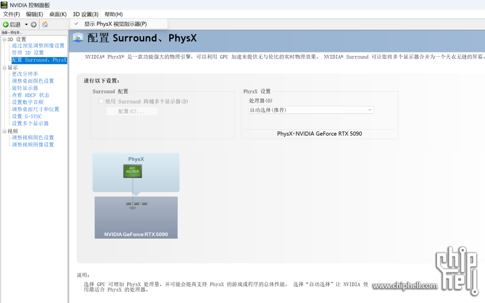

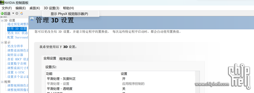

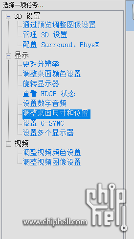

说50系列不支持PhysX是不对的,50系列只是不支持32位PhysX程序了,64位还是支持的。
以《蝙蝠侠:阿卡姆骑士》为例,游戏中的PhysX效果都是可以开启并生效的,nVidia控制面板打开PhysX指示器,运行游戏,可以发现是使用GPU进行加速的。
GPU频率调节更加精细是进步的表现啊,以GPU-Z软件PhysX没勾以及频率不是15MHz一档为喷点,纯属是个人强迫症了。
发表于 2025-7-20 02:55 | 显示全部楼层
另外,如果实在是割舍不开32位PhysX游戏,以及要GPU-Z里面PhysX打勾的话,可以插一张老卡作为PhysX加速卡。
