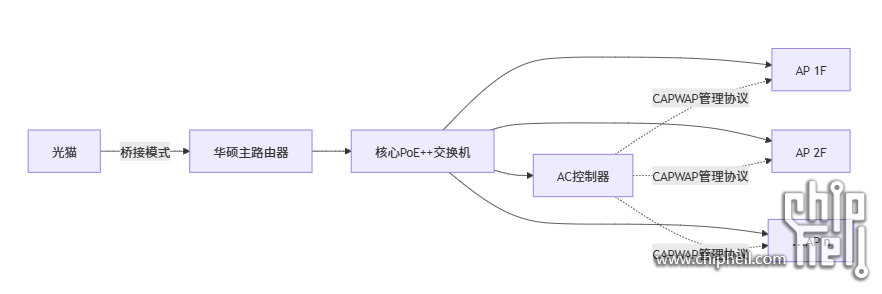

朋友家大别墅装修,设计网络方案,我也不是特别专业,以前没弄过 ,遇到几个问题向大家请教。
先简单说明一下房子的结构,地下一层,地上4层,共500平米。
初步网络方案 (AC+AP + 华硕主路由(​​Merlin Clash科学上网​​ 方便))
方案
方案
全屋网线和设备汇聚到位于地下室机柜里,布大致如下
1.入户光纤
2.光猫
3.华硕路由器 RT-AX88U Pro
4.POE++交换机 (关键指标:​​2.5G/10G上行口、802.3bt Type 4支持、总功率≥400W)
5.AC控制器
6. 吸顶 AP,估计每层1到2个
7. 超6类非屏蔽线,除了每层吸顶AP用到的,其他每个的房间布一根网线
面临几个问题
1. .POE++交换机 买什么牌子和型号好
2. AC控制器 型号?
3. 吸顶AP 买什么牌子和型号的?
4. 每层布几个吸顶AP,需要根据房间来嘛?
5. 超6类非屏蔽线,不知道买什么牌子的好
6. 弱电箱机柜规划:​​ 需要提供多大还算是足够的空间、强电和散热怎么搞?
大神有过经验的,麻烦赐教啊,感谢大家。

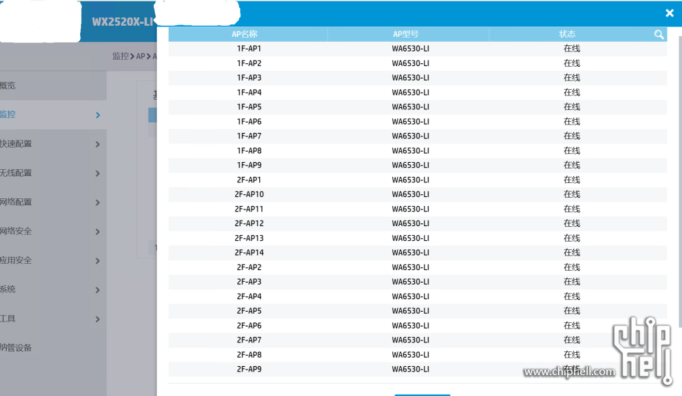

发表于 2025-7-21 11:06 | 显示全部楼层
省的说我打广告 隐去品牌了 WIFI6稳定性速度都挺好 性价比高
