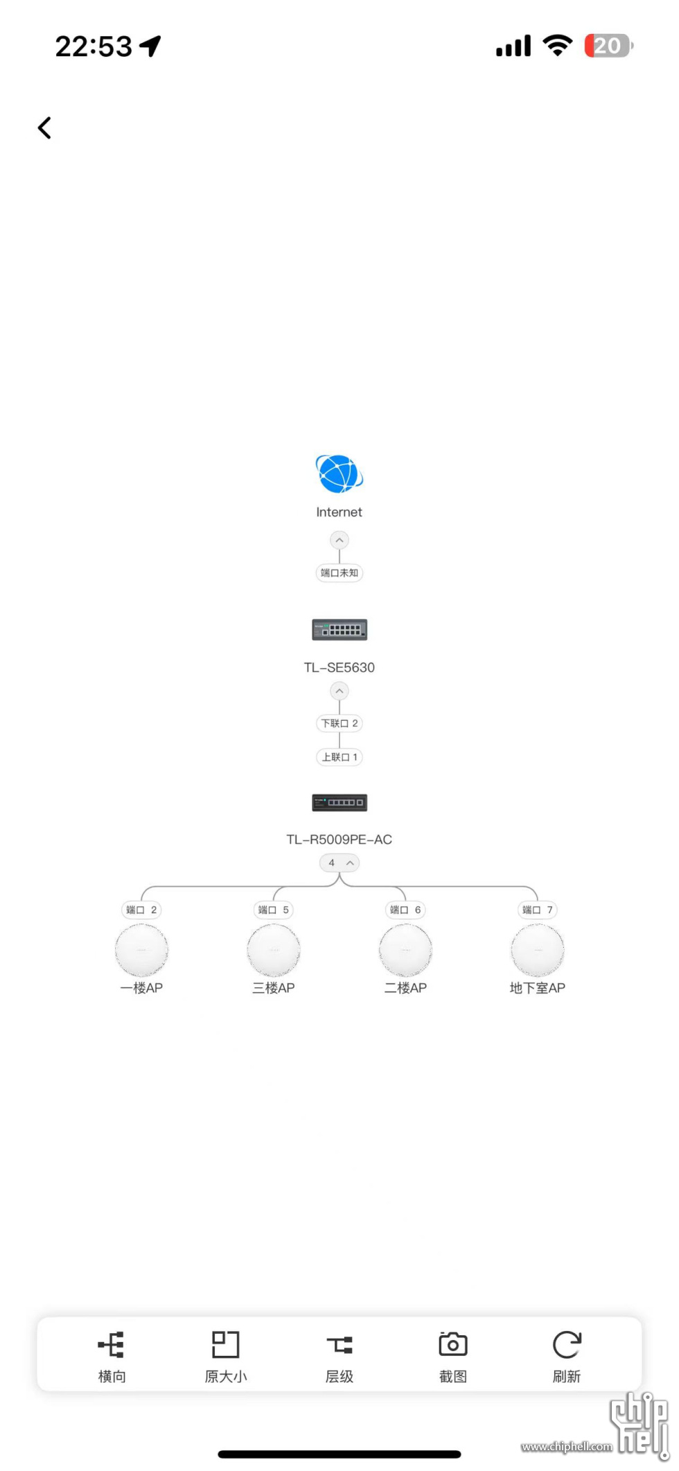

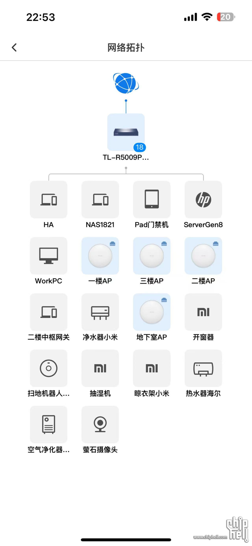

信我,我家现在就这样用的
r5009pe 做主路由 + ac控制器+poe供电 (660X1)
你这个面积,4层,最多配7个5100hc绰绰有余(330x7)
留一个口挂一个下级交换机接其他设备
想fq就挂个pangluyou
当然反过来也行,也可以拿软luyou当主路由
我家一层一台5100hc就可以了,我有发帖子实测过信号

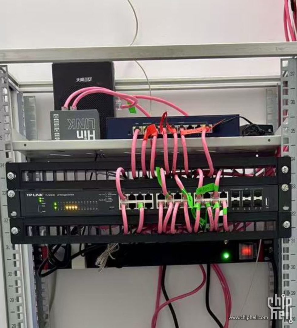

发表于 2025-7-21 22:56 | 显示全部楼层
网线我全换的日线六类也是绰绰有余 不需要买超六
猛男粉
服务器机架是我拿铝型材手搓的
