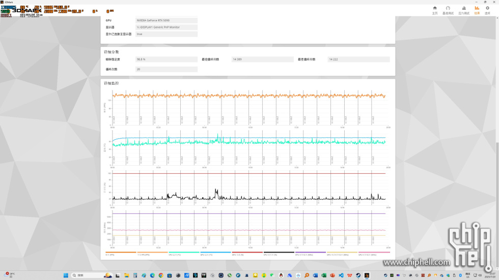

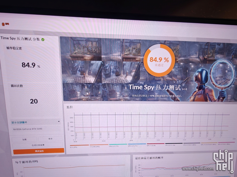

4090置换了5090,卡今天在商家那边买的时候,开箱测试是能通过3DMARK的压力测试的,但拿回来自己测试,测试TS的压力,20轮。
第一轮居然只有72%,不通过。去BIOS那里,把CPU的超线程关了,再测,84.9%,还是不过,看下面的数据,CPU 和 CPU的频率,温度,都很稳定,但感觉功耗帧率一上去,就掉下来,不知道怎么回事,是电源?还是CPU?还是内存问题,求有经验的高人指定。
CPU:13900KS(默认频率没超,开了内存的XMP)
主板:Z790APEX白色
内存:芝奇幻光戟7200 DDR5
电源:雷神2代ROG 1000W

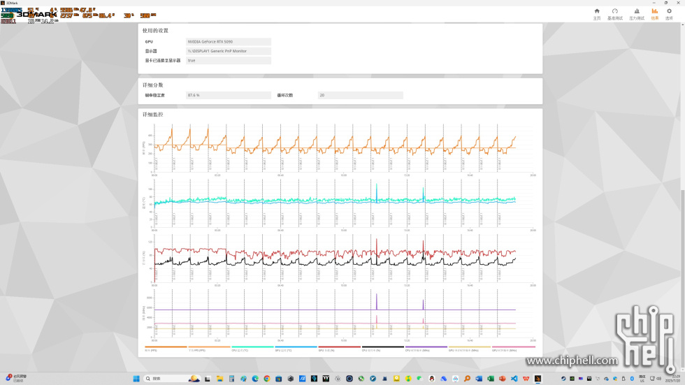

进行了第二次测试,图片清晰点了。第二次87分,高了点。什么都没动。

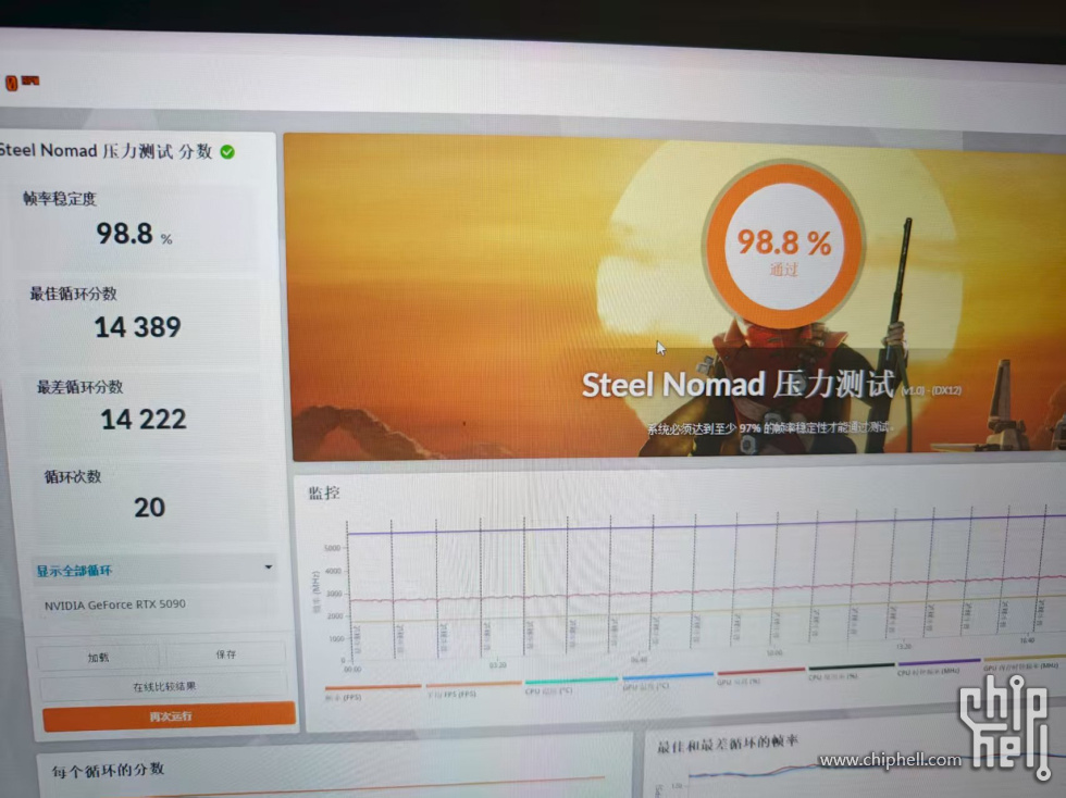

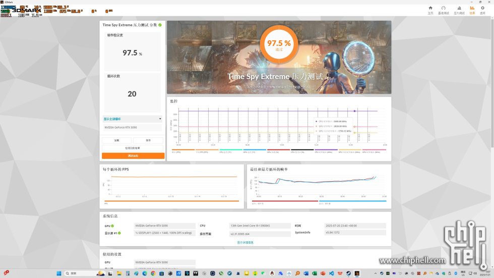

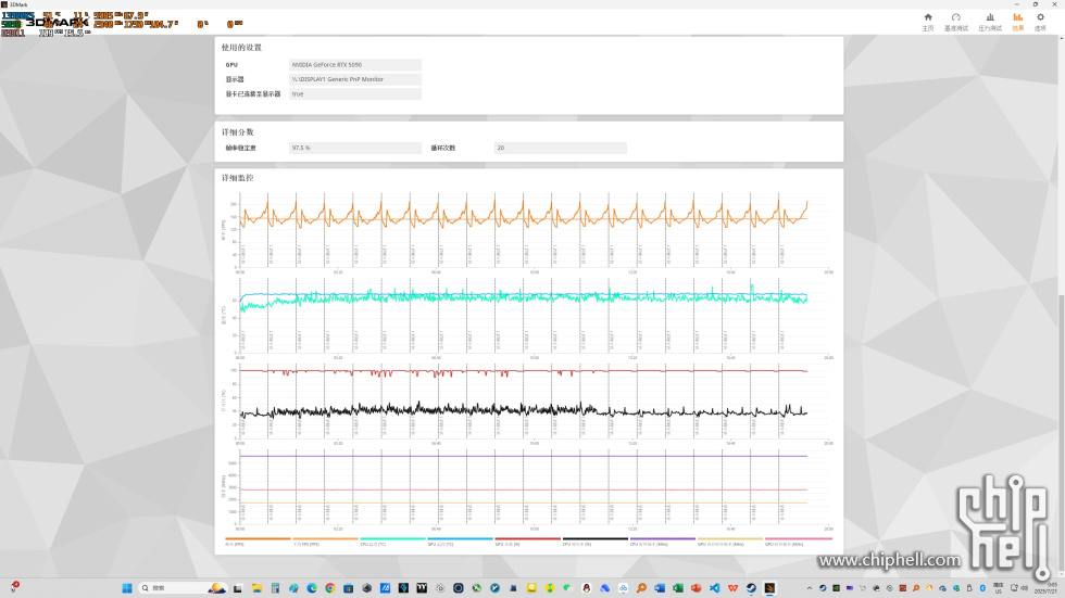

补充了STEEL NOMAD和Time Spy Extreme的压力测试,两个都过了,GPU负载一直比较满,波动还是有,特别是TS EXTREME。
帧数方面,STEEL NOMAD看曲线几乎是稳定一条直线,但TS和TS EXTREMM都很明显会有个上下波动,冲到一个顶就强制下来了。
不会是温度问题,GPU和CPU温度都在合理范围内,看曲线也看得到。
究竟是CPU问题还是电源问题呢。晕了。

1、好久没折腾这块13900KS,重新测试了一下,没缩,和刚买回来的时候性能差不多。原来一直没有升微码的BIOS,这次直接升到12F的BIOS,开XMP,然后锁5.4/4.3/5.0,开HT,开E核,电压锁1.32V,防掉压设6,CEP关。
2、由于发现雷神2 1000W的这个直出16PIN线,夜神在满载的时候,红灯亮,装了GPU TWEAK3之后,看到两个PIN脚在满载600W的时候,超过了10A,其他都是8-9A,赶紧换上夜神原配的4转1线,测试就好了,6个PIN都在10A以下。
3、由于双显示器使用,一个LG 55 G4(HDMI),一个2K 360的ROG 电竞屏(DP),怀疑这个是不是也有影响,于是拔了电竞屏的DP,只保留HDMI。
做了以上的操作之后,TS 普通,TS EXTREME,STEEL NOMAD压力测试都全部一次通过,而且稳定度比原来都好了。
TS普通从84.9%变99.8%
STEEL NOMAD从98.8%变99.6%。问题得以解决。

你这纯跑了个寂寞,跑GPU压力测试,正常应该GPU负载除了循环切换外剩下时间全程接近100%才对,第一张图里GPU温度明明不高,但是负载率红色线一直在乱跳,杂乱无章毫无规律,显然不正常,更不能测出来GPU满载散热稳定性
换speedway或者steelnomad这种压力更高的项目试试,timespy不带extreme对于5090这样的显卡来说压力太低,平均FPS都三百了,别说压力测试,你跑分都可能跑不满显卡
