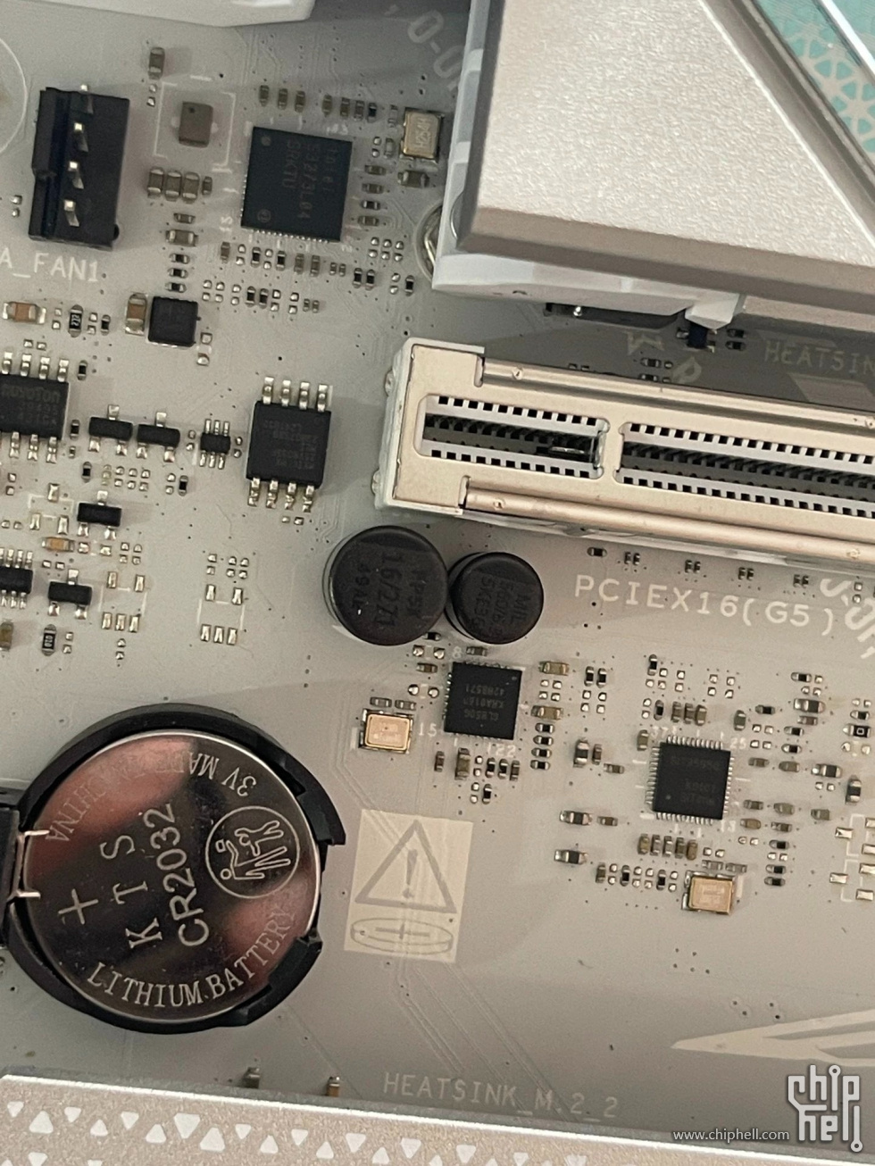

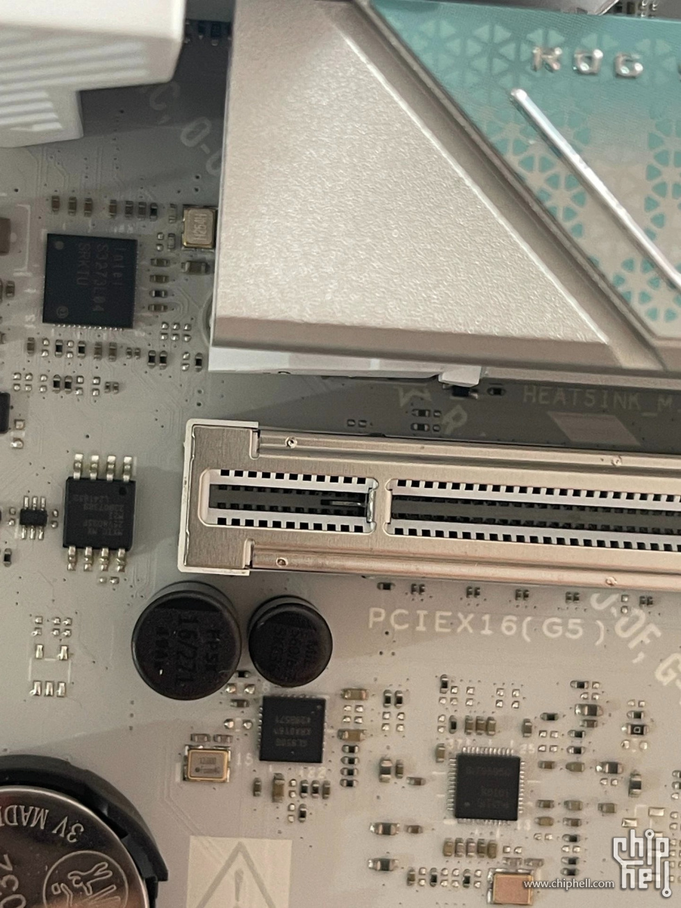

如图所述,都说华硕800系快拆设计会啃显卡金手指,有张25年2月出厂的主板,大佬们能帮我看看是否是华硕改良过的版本?凭肉眼观察是否能看出会不会啃金手指呢?
发表于 2025-7-21 09:43 | 显示全部楼层
5月中往后出厂才有可能是, 会移除中间金属加固那块

发表于 2025-7-21 09:55 | 显示全部楼层
我二月登记的 上周刚新换完 5月份生产的 金属块还在 只是短了一点点
新的主板上会有个贴纸让你注意什么顺序装显卡

发表于 2025-7-21 10:21 | 显示全部楼层
其实 没事, 知道他有这个情况 ,拆的时候 别直接硬 翘屁股 就没事
你这个中间 金属 价固 还是 内嵌在 插槽里边 ,目前安全,不硬拔就行了

发表于 2025-7-21 15:01 | 显示全部楼层
2月出厂应该还是旧版本吧?我记得更换不是5月才开始么?至少要那时间以后?

发表于 2025-7-21 15:20 | 显示全部楼层
新版中间凹槽没那个金属的,很好判断

 楼主| 发表于 2025-7-22 09:15 来自手机 | 显示全部楼层
weskylixiaofeng 发表于 2025-7-21 15:20
新版中间凹槽没那个金属的,很好判断
就是说没有我拍出来的槽里那个横向的细小金属条对吧?

发表于 2025-7-22 09:27 | 显示全部楼层
改良款中间是一个大坨塑料,我这边测试拔的时候显卡PCB把中间塑料划了一个肉眼可见的痕迹
