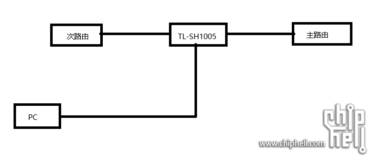

拓扑见图。两个路由组有线MESH。PC机有两个有线网口(i225v, i219,本时只用i225v)。由于子路由只有一个2.5G网口,为了PC用2.5G上联,故中间加了一个tplink 1005的2.5G交换机。已经正常使用很多年。上周一天,突然PC开机拿不到地址,这时切换无线和i219千兆网口,可以上网。登录主路由发现一切正常,子路由也在线。此时手机连子路由无线,可以上网。后来断电重启了一下子路由后,发现无线网不正常,能连上不能上网。其间两端都换过网口,也测过中间连接网线是正常的。这时把PC机的i225v连接子路由网口,发现可以拿到IP正常上网。定位是中间互联的tplink 1005交换机有问题,替换后一切正常。
这哪位遇到过,我记得这交换机只有一块2.5g交换芯片的,难道还能只坏2.5g部分?
