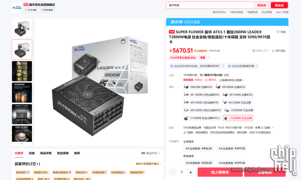

发表于 2025-7-21 16:51 | 显示全部楼层
发表于 2025-7-21 16:52 | 显示全部楼层
大功率肯定就这个了
发表于 2025-7-21 16:57 来自手机 | 显示全部楼层
可以抱的萝卜 发表于 2025-7-21 16:52
大功率肯定就这个了
听说振华好东西都不引进?
