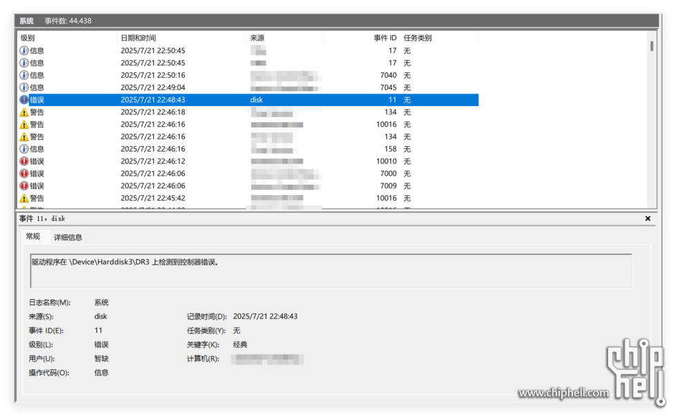

起因是在测试完单插内存,经历了换条和换插槽都无法解决之后,心灰意冷的我突然想起来还可以查看一下事件查看器。
然后就在事件查看器里发现了一个非常奇怪的错误,引起了我的兴趣:

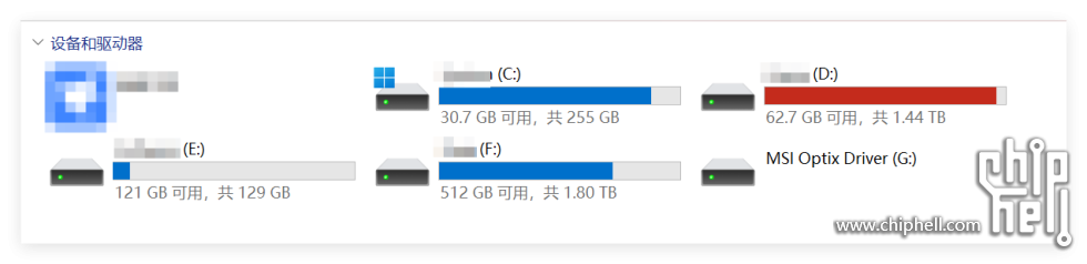

我很确定我的电脑里只插了两块硬盘,这个harddisk3的存在让我百思不得其解。但这时我突然想起来我好像在我的电脑里看到过一个非常奇怪且诡异的盘符
这玩意是什么呢,是我的显示器微星272urx的上行usb hub插上之后莫名其妙识别出来的一个破玩意,插着它的时候任务栏右边也会出现一个跟插着u盘之类的外部存储工具时一样的一个右键之后可以安全拔出的那么个小图标。但是这玩意并没有实际的存储空间,试图右键看它属性也会进入漫长的转圈最后它消失又重新出现。于是我不抱期望地顺手把它拔掉,然后突然折磨我一整天的所有问题全都不见了……
所以现在怀疑是要么这个hub本身存在硬件问题并且导致了对IOD资源的异常占用(或者引发了其他问题),要么是win11自动安装驱动存在什么问题给它安装了错误的驱动,总之实在是非常非常非常不典型的一个问题……该说以后遇到硬件问题的第一步难道是先把杂七杂八的所有外接设备尽可能全拔了吗(不是的,是先看事件查看器),学到了
