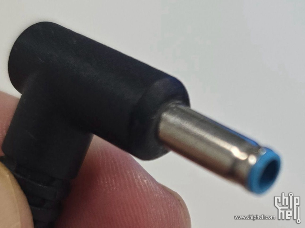

我用单位发的HP PROBOOK 440 G9也是65W充电器,不过是这种充电头,很稳定。
非常经典的小蓝口
