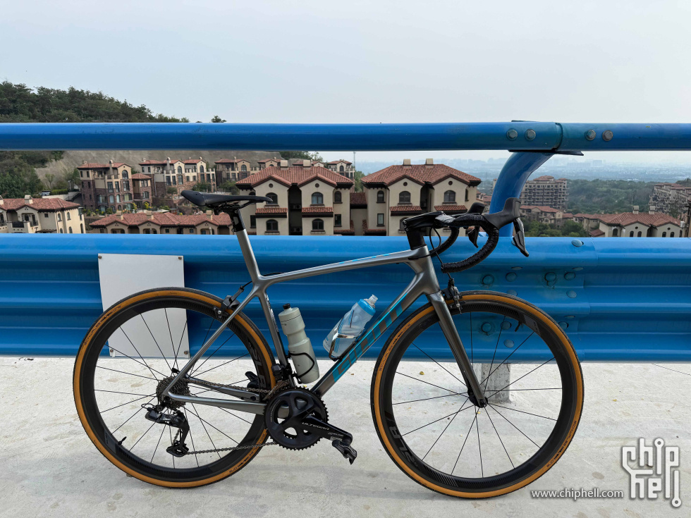

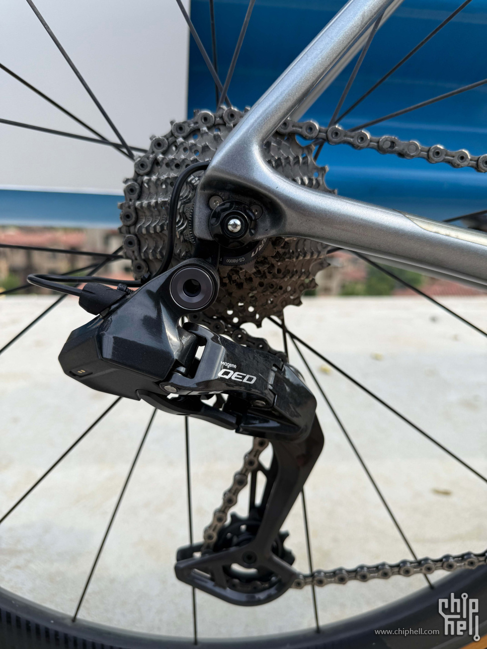

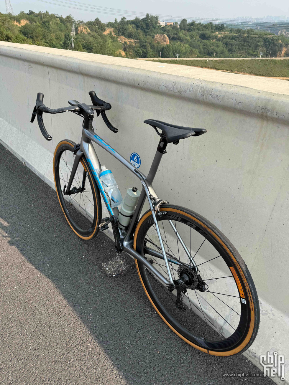

2020年疫情前,卖掉了原来的TCR adv2,升级到了TCR ADV SL2,疫情爆发后没怎么骑,从23年以后才开始断断续续骑车,几年时间圈刹就被淘汰了,当时买车的时候看到很多UP主骑这款车都升级了禧玛诺8050电变,一直想换,但那时候小套也要不少钱了,去年年底突然发现国产变速厂商开始发力了,都出来不少电变,而且是蓝图、轮峰都更新了好几代了,看了网上测评以后,加上迈金618搞活动,忍不住入了迈金圈刹版,这两个月基本一周上一次五云山。升档降档都很顺畅,用惯了电变感觉非常省力,目前还没有出现换挡问题。就是指定的车店里的技师他不会给我设置序列变速,还有两个快捷键按钮还没有用起来。总之,国产厂商发力才让我们这些资金不太充裕的爱好者有了升级的机会,感谢感谢,希望以后公路车市场高性价比产品越来越多。

换挡没出过什么问题
换挡没出过什么问题

一体座管的TCR,你电变的电池怎么放到座管里面的?
 楼主| 发表于 2025-7-22 16:58 | 显示全部楼层
我看安装技师是吧车座拆了,在电池上缠电工胶带,然后塞到座管里面不让电池滑下去就行。

说是被淘汰,点进来一看我靠一体化坐管,哥们有品位,迈金兼容圈刹真的是高招,瞬间把10-12速,圈刹碟刹全盘活了。

我是618换的QED,整体也挺满意的,后拨变速快速准确,但是前拨在补偿变速的情况下还是容易掉链(技师说我因为用的迈金功率计配套的牙盘,和禧玛诺的链条适配不好,建议换禧玛诺牙盘),掉链掉的爬坡都不敢降档了,最近把补偿变速模式关了,就用最普通的全手动模式后还没掉过。

这世文是25还是28?
 楼主| 发表于 2025-11-17 08:56 | 显示全部楼层
yangyang00131 发表于 2025-11-17 08:55
这世文是25还是28?
25,圈刹装不了28

应该不是,序列变速是按顺序自动升降,我之前用的补偿模式是大小盘切换的时候,后拨可以选择自动降或者升几档,避免一次性齿比变化太大

你把链条也换一下,试试
