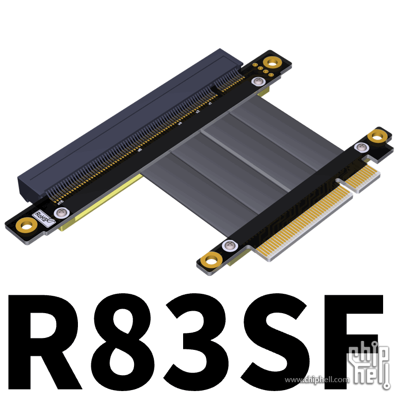

升级PCIE 5.0的唯一意义就是x8够用(甚至x4)方便拆分
现在5.0延长线太贵了为啥没厂家想到出x8的节省成本
4.0时期也有不过倒是没怎么便宜 因为供需都少吧

仔细看这种pcie信号的走线,都是成组的,几根成对信号线加上旁边的屏蔽线为一组
楼主图中的延长线就是4组,正反两面为8组

这线当年创造出来 其实是为了挖 kuang产生的
别说x8 x4 带宽根本不是人家关心的 经常弄出来x1 接一怒大的算力卡
所以 带宽高低 以前漠不关心,后来需求少了,线材厂跟进动力不足
导致市面上 gen5的拆分线都贼贵,x4是基操,但是gen5的电气性能要求贼高 线材和焊工,所以不挣钱没厂想跟进
核心问题还是 需求量太少 做出来卖给谁呢?

这种itx一直都有需求啊 矿的x1不长这样
x16的品控要求肯定严格很多 完全可以把不合格的做成x8(以前x16的延长线用久了会变成x8 x4)

很多X8都是主板拆分的:2个X16槽共用;(对于intel家来说,大概只有移动平台U会有X8,桌面平台U要么X4要么X16)
做成X8延长线的话,应该是只有1个X16的槽可以用(最好还是远离CPU那侧的不碍事)

相对于接显卡的5.0 x16,5.0x8、5.0x4使用环境少,多开sku会导致成本更高,所以现在要么不出要么就只出5.0x16

atx用延长线才是小众吧 看了下大部分b650e第二槽都舍不得给5.0的(估计也不是直通共享)
我只是想itx用转接卡多分出两个m.2

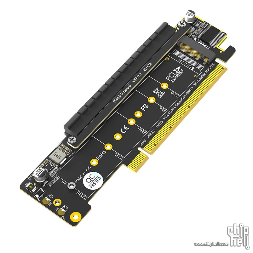

拆分完准备接什么设备?
上面发的那个转x8x4x4的卡多出两个m.2(这个卡目前只标了4.0 不过这种硬卡能跑5.0也不奇怪)

你直接延長他在副槽接一個東西他就不是8X了嗎....
配合上面的x8x4x4转接卡使用啊
做成x8理论上可以省钱

就是因为通道数量可怜才想方设法把16拆成844itx+拆分基本就告别intel了
