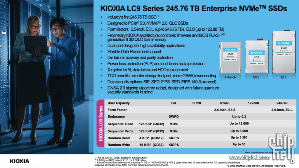

刚看到的新闻,单颗NAND已经8TB了,好厉害,而且还是5.0的盘
好奇这硬盘要是坏了,这200多T的数据怎么救
另外这个E3.L的形态能在PC上用么?

你看这介绍上面的图已经给你安排的明明白白了。
要上机柜,要上备份,甚至可以异地灾备。
钱花到位,丢数据的可能性很小。

E3.L 是服务器专用接口,长条形的,1U机器专用热插拔接口。所以可以做到单颗255T。E1传PCIE的转接卡几十块一片,E3的真没见过。
脑补一下,20几厘米的一根,插在小小的pcie转接卡上。。。
U.2接口的只有122T,寿命跟QLC samsung 1733 一样,0.3DWPD。
