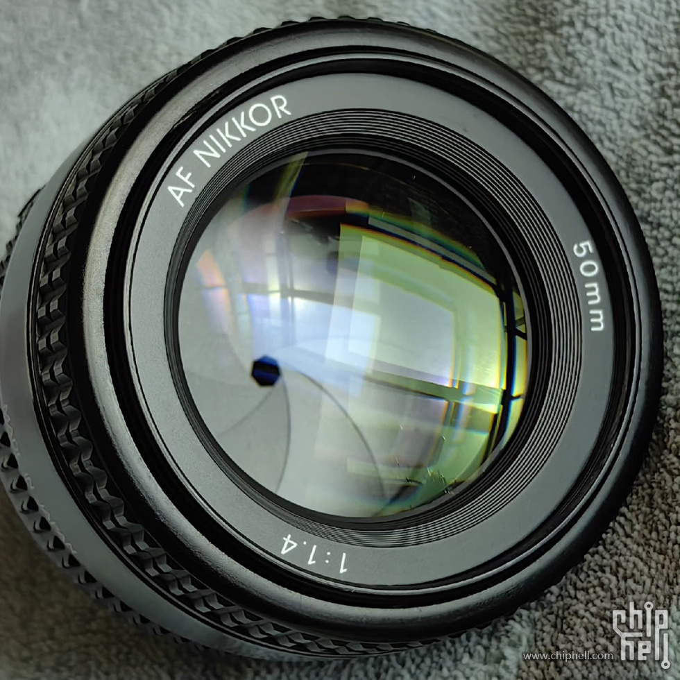

先说结论,这支镜头的像场是不够大的,在整个对焦范围内覆盖情况不一样,近摄没问题,中远摄暗角很重并会有黑角
塑料做工稍显廉价,抚摸系数不如早期的纯手动标头,等效全幅40mm F1.1

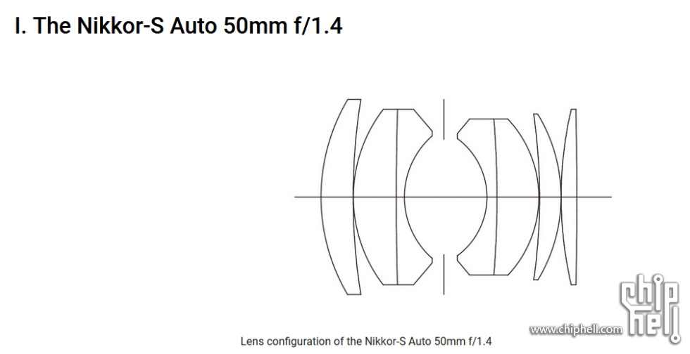

尼康最早的50mm F1.4始于1962年的Nikkor-S AUTO 50mm F1.4
5组7片planar双高斯结构,两个胶合组,最初版本最近对焦距离0.6米,后期改为0.45米

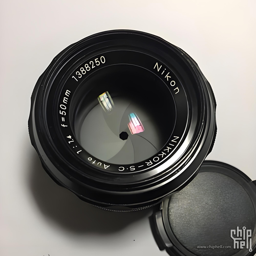

之后又发布过一个SC多层镀膜版的Nikkor-S.C AUTO 50mm F1.4
结构相同,白嘴变成了黑色,菠萝头对焦环,不得不说颜值是很高的,抚摸上品

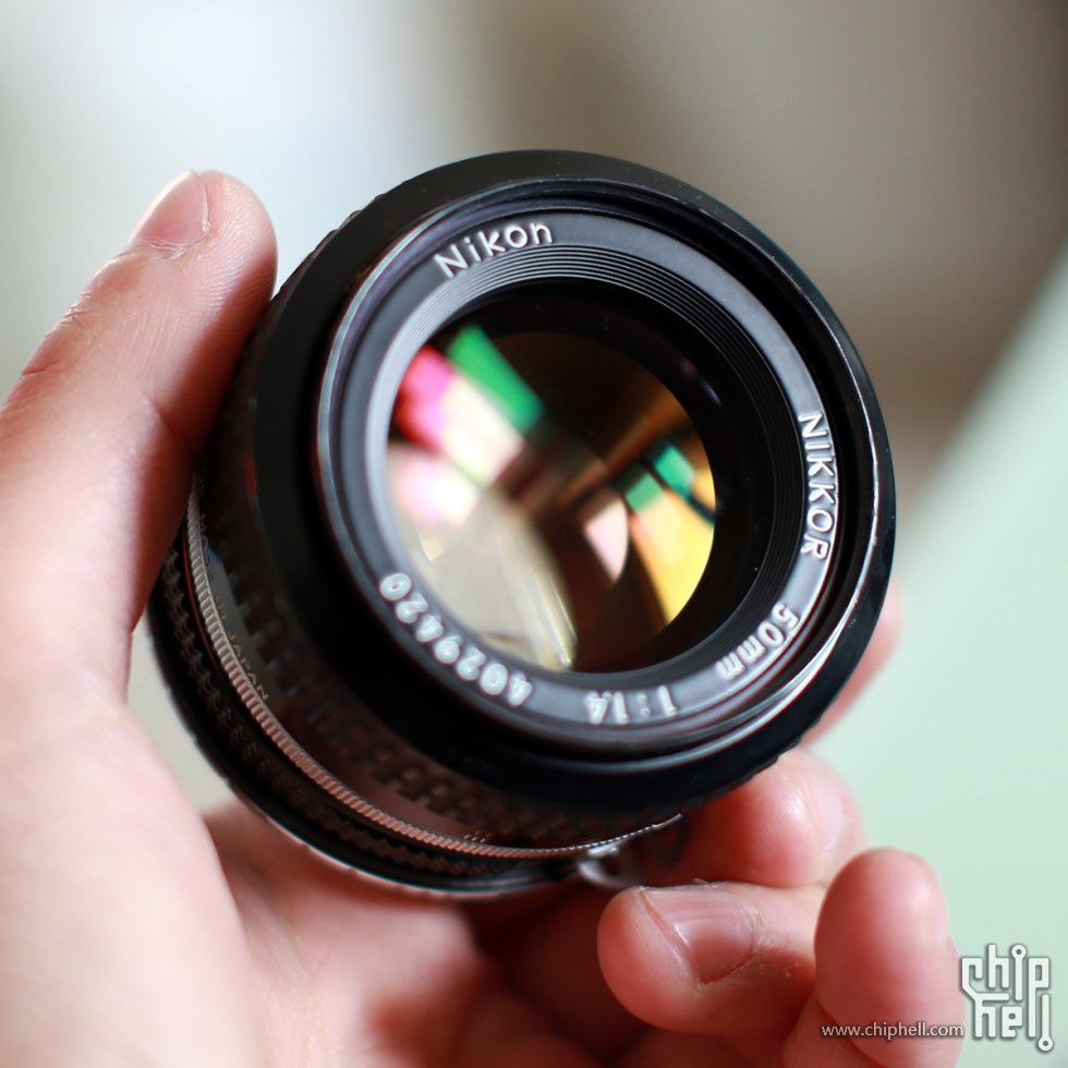

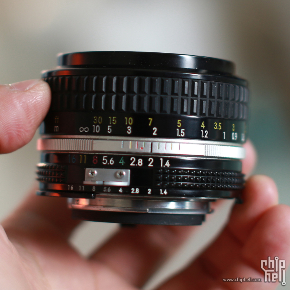

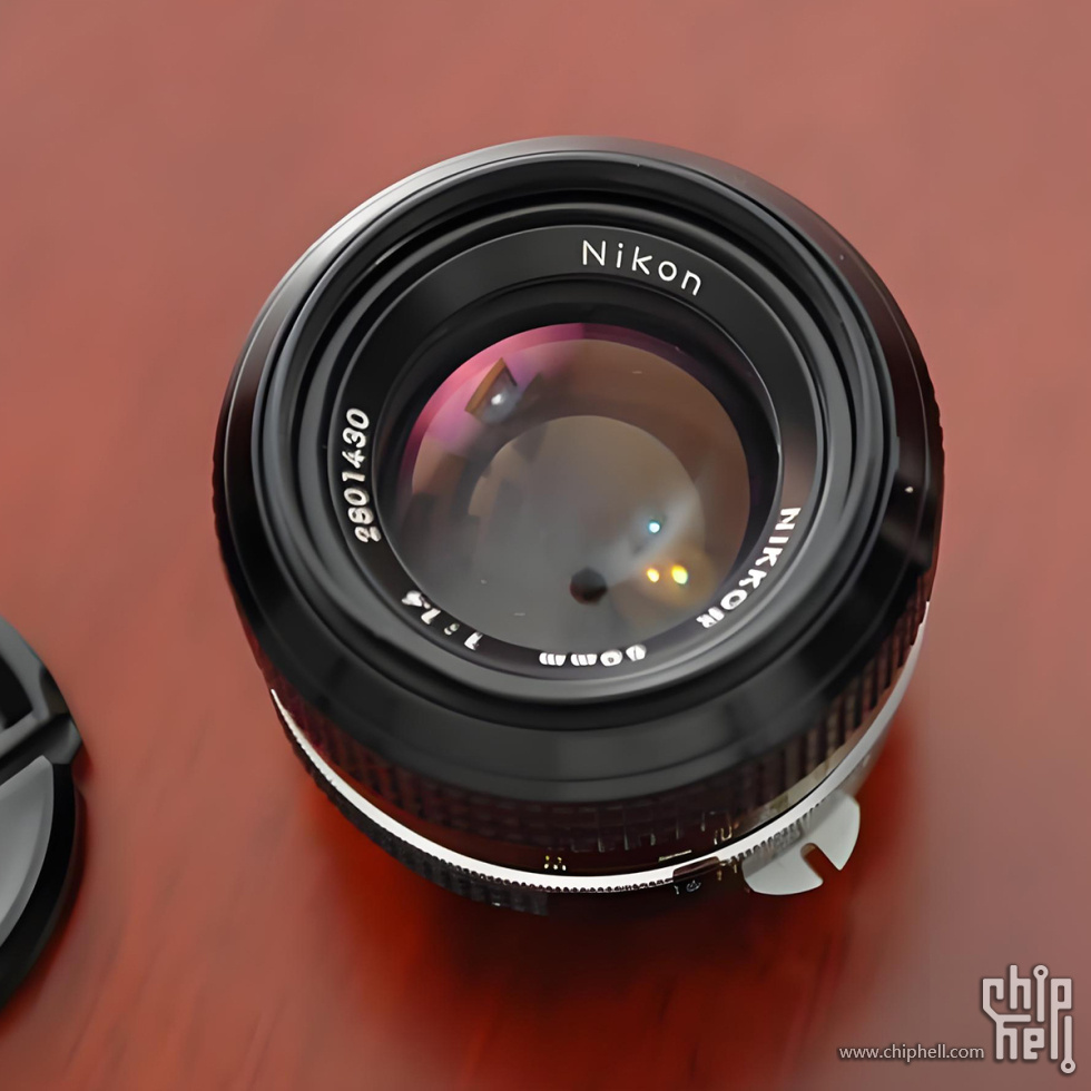

1977年,尼康发布Nikkor AI 50mm F1.4,AI(Automatic Indexing)允许全开光圈测光的卡口
如何分辨?镂空的兔耳朵、光圈环底部有凸起、蓝色F16光圈字样
结构依然是7片的双高斯,但还是不是初版的5组两个胶合则不得而知了,我实在找不到光学结构图

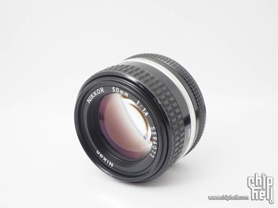

1982年,Nikkor AI-S 50mm F1.4面世
优化了自动曝光,支持快门优先和程序自动曝光
光学与AI版一样,外观区别是橙色的F16光圈字样

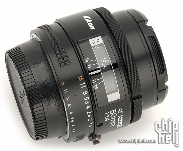

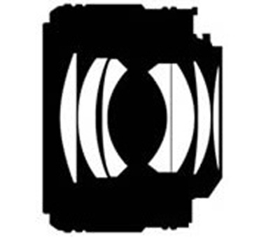

1986年,逐步进入AF自动对焦时代,初版的AF 50mm F1.4面世(不带D)
塑料镜身,螺丝刀对焦,光学结构6组7片双高斯
1991年,AF 50mm F1.4N,这个版本比较少见,长得和50 1.4D比较像
对焦环改为橡胶环了,依然是不带D版本,光学理应和上个版本是一样的

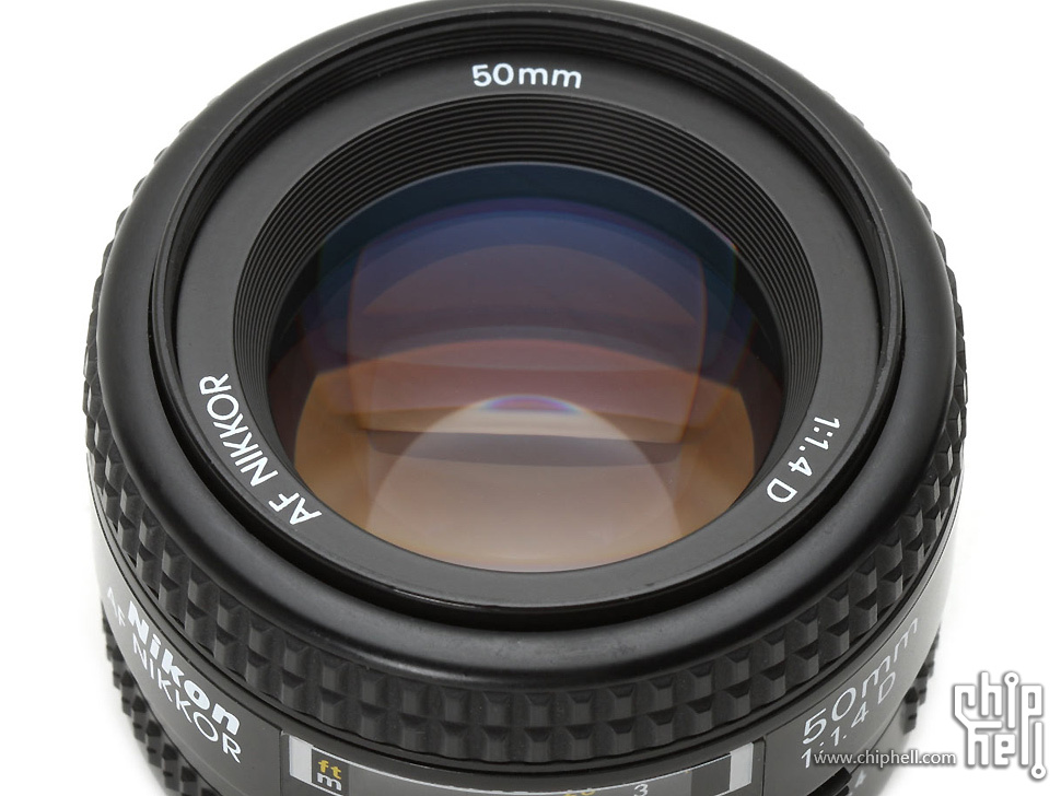

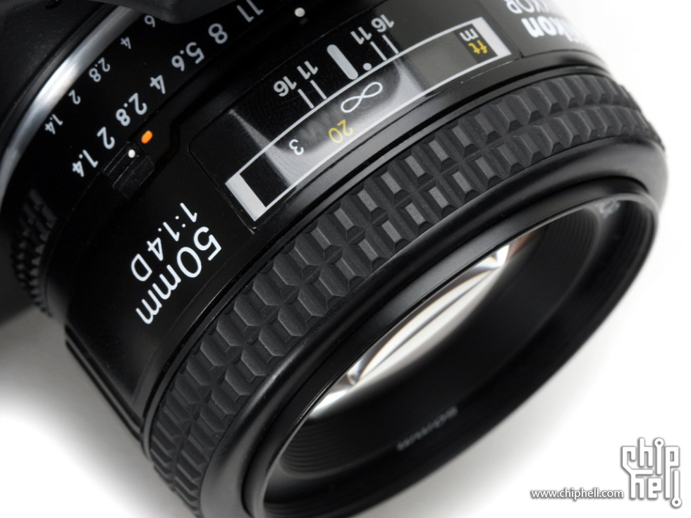

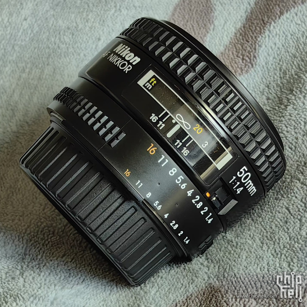

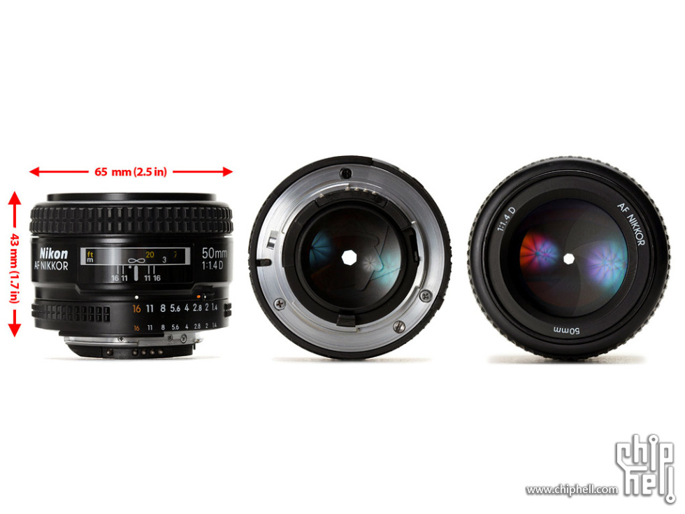

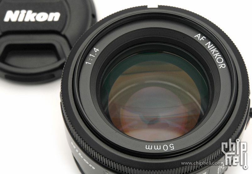

最后,1995年,AF 50mm F1.4D发布(Distance)支持3D矩阵测光
仍然是6组7片,优化了镀膜,从初版的50/1.4到这个D版,光学结构基本都没有大的改动,小修小改用了30多年
直到2008年,后任的AF 50/1.4 G,7组8片的全新设计,就不展开说了
先看一看50/1.4D在5000万像素中画幅数码传感器的表现
暗角可算是很重了,全开反差较低
解析力还过得去,算得上能数一数毛
还有就是,好多标头转4433中画幅,桶形畸变会变得更明显,它也不例外,需要后期校正

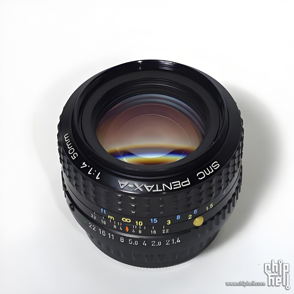

不过最近找了个成像风格有相似度,且像场明显大的多替代品“宾得A50mm F1.4”等素材够了来写一篇

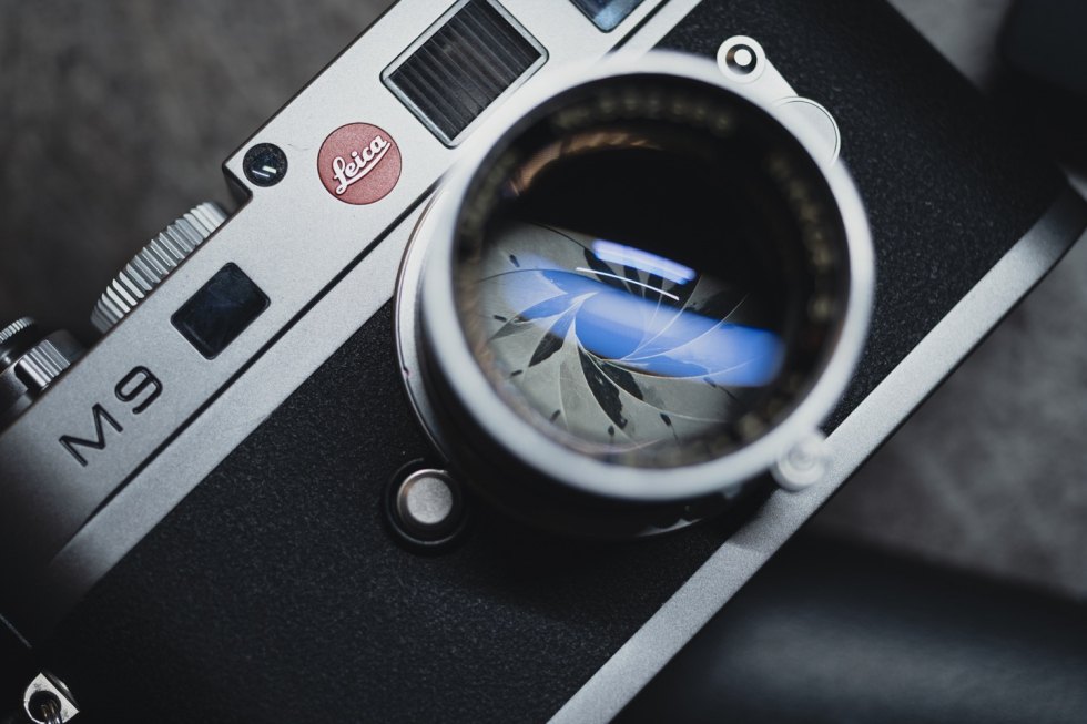

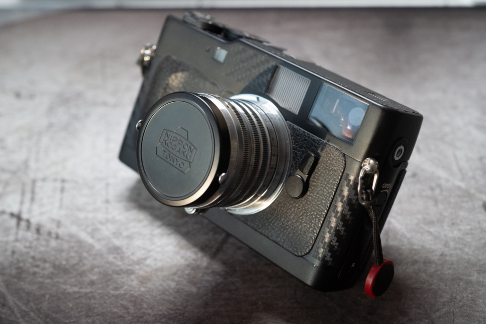

尼康在更早的旁轴时期也出过一枚nikkor sc 5cm f1.4,不过是sonnar结构,全开很炸裂收到f2就很有sonnar味儿了

刀心之水 发表于 2025-7-27 06:37
尼康在更早的旁轴时期也出过一枚nikkor sc 5cm f1.4,不过是sonnar结构,全开很炸裂收到f2就很有sonnar味儿 ...
光圈漏油了啊

发表于 2025-7-27 14:40 来自手机 | 显示全部楼层
彦彬Trent 发表于 2025-7-27 10:35
光圈漏油了啊
对的 不过我看漏得还蛮好看就一直没管
