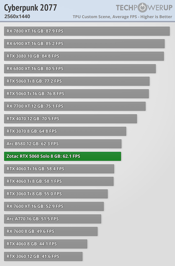

raidenfrank 发表于 2025-7-23 12:45
5060 就碾压了
5060碾压3080????基础性能?

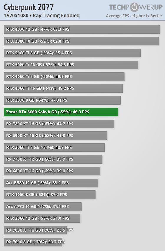

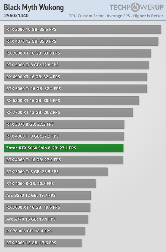

发表于 2025-7-23 13:21 | 显示全部楼层
林雷 发表于 2025-7-23 12:55
5060碾压3080????基础性能?
2077/黑神话 一类的新游戏,肯定碾压
那很碾压了
