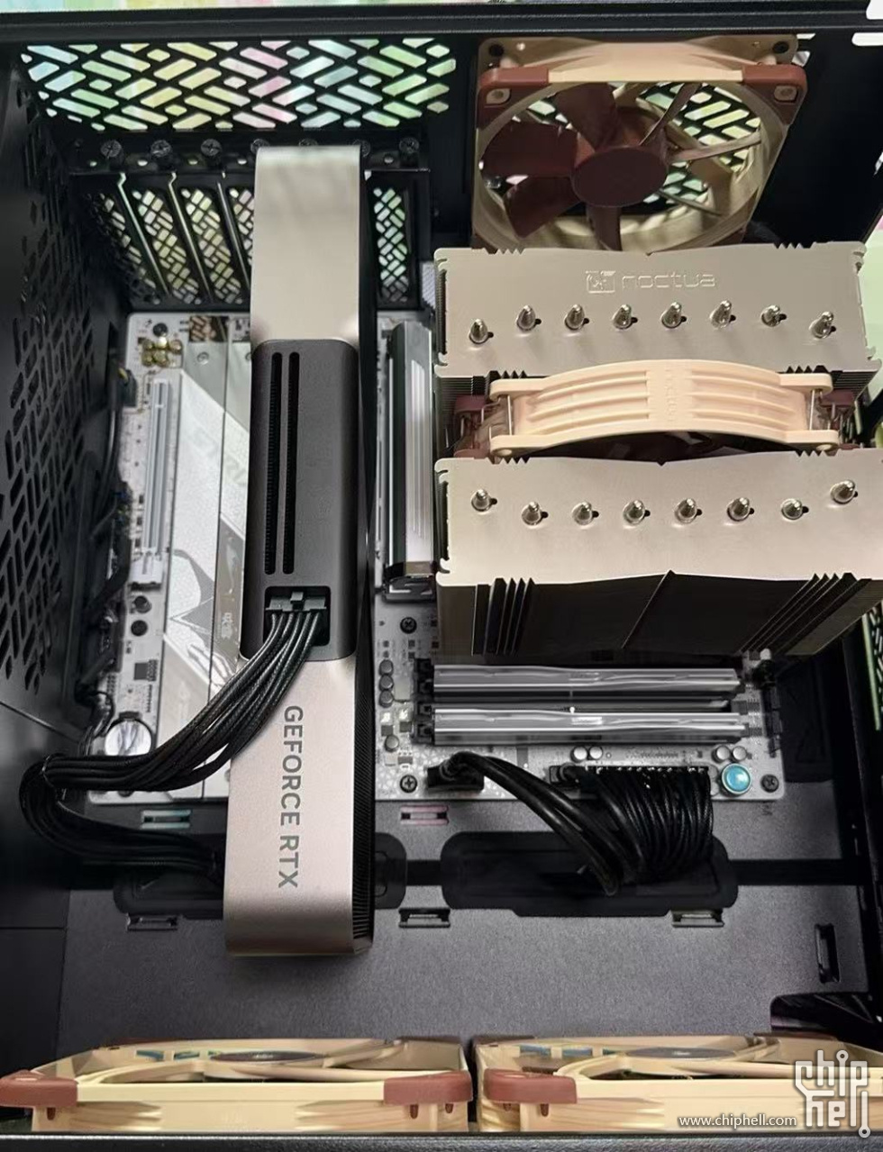

平台265K,主板是华硕Z890吹雪(啃显卡门,上个月上门换新)内存芝奇8000 C40 1.35 Mdie 24X2 各种刷BIOS,SA加电压,内存加电压各种重新安装系统,win11 23H2 24H2,win10 22H2,换各种显卡驱动,新版本,老版本,还是蓝,今天把电脑拆了,重新装了一遍,吹了吹cpu底座,擦了擦金手指,把散热器螺丝拧紧后松了半圈,现在开机玩了一会了,暂时没啥事了,之前安装系统过程中都蓝屏,差点崩溃
最新进展:还是偶尔蓝

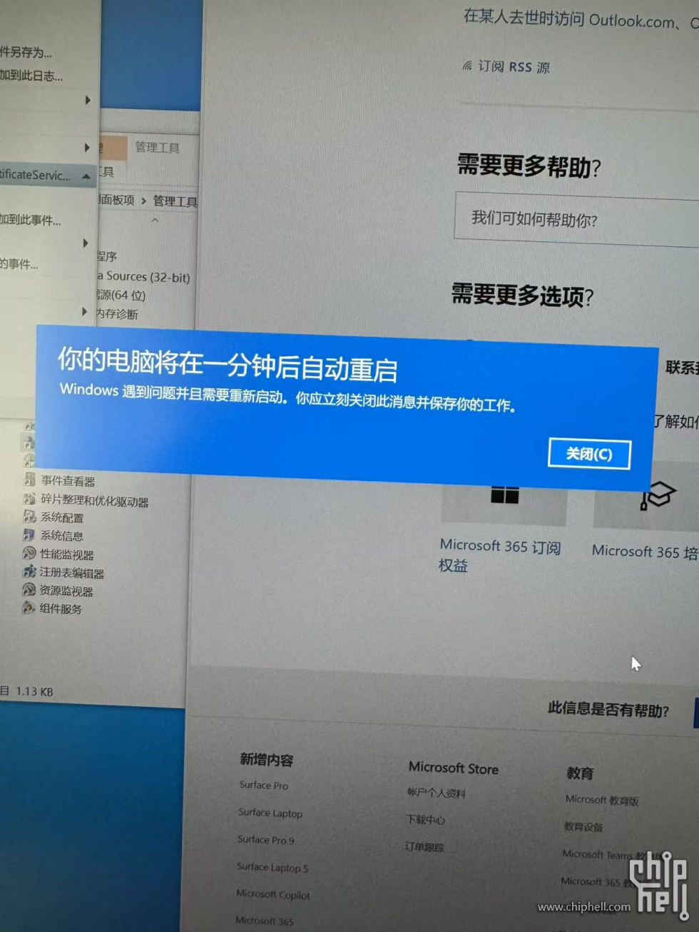

已经格式化了,无法再看了,所幸从四点到现在没蓝过,帖子我更新了图片,有蓝屏时候照片

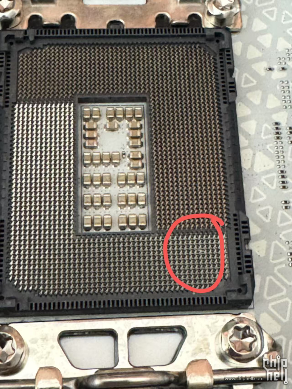

更新了图片,CPU插槽里也有异物,不知道有没有关系

楼主这个不是蓝屏崩溃啊。
