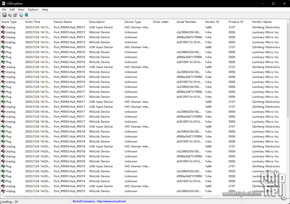

更新一下,下载了一个usblogview,发现断连一般是4个usb,能确定其中三个肯定是联力风扇的屏幕,还有一个不知道怎么看它是什么设备。但是能看出来断连的不是键盘,因为我测试了发现键盘断开的话vendor name会显示ASUS,而这个未知的usb显示为qinheng electronics,但是键盘确实会随着噔噔的声音无法操作然后恢复。
附上图片
usblogview
usblogview

他们都是龙魂面板断连, 你这个其它设备也断还是送去 RMA 吧

感觉这几天troubleshooting下来,我个人的判断应该是风扇的问题。因为我水冷的屏幕是不会出现问题的,然后usblogview也看出来键盘没有断连,可能是风扇的断连后屏幕重启导致的卡顿。至于为什么风扇屏幕会断连就不清楚了。
