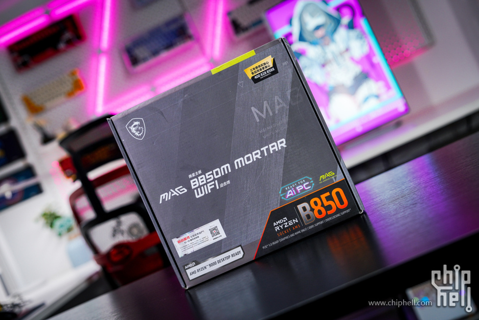

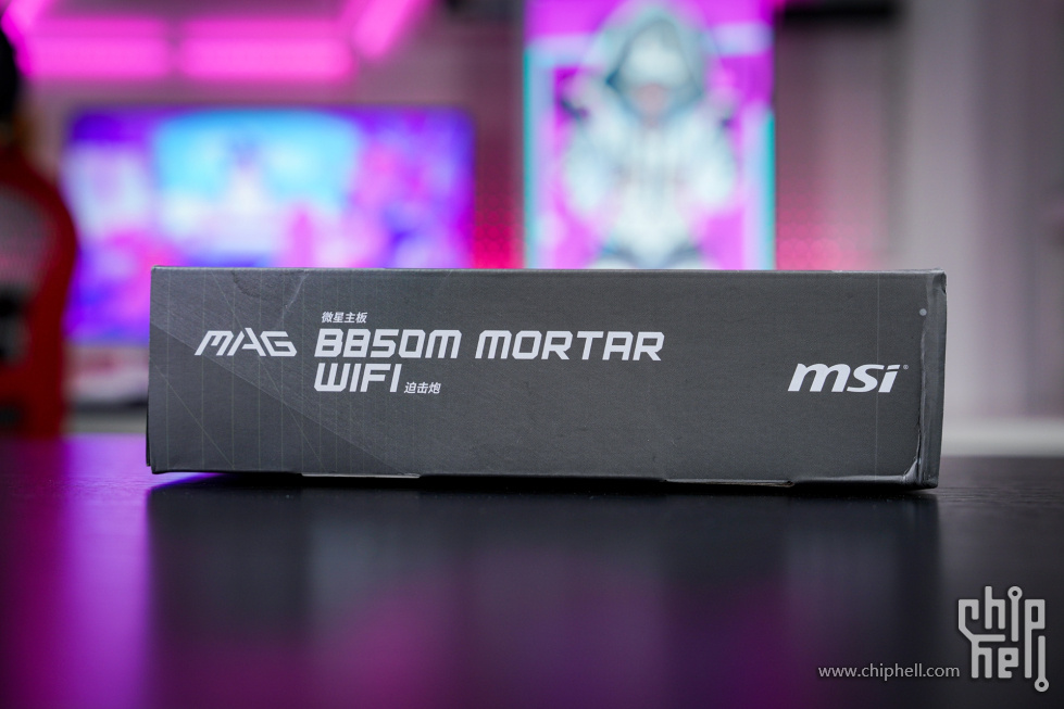

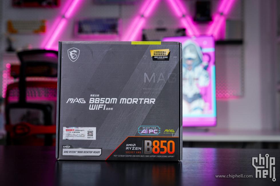

外包装盒的设计与介绍也是了解产品特性的“第一窗口”。清晰的表达产品的型号和背面的产品概述都是一目了然的。

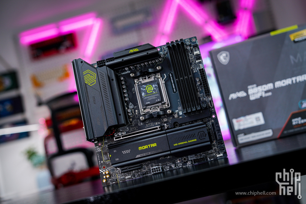

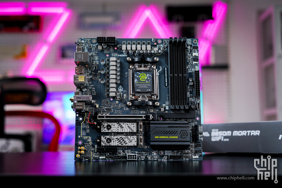

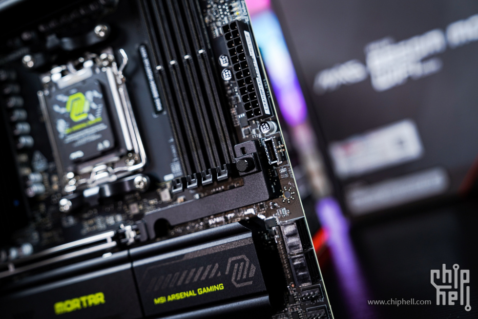

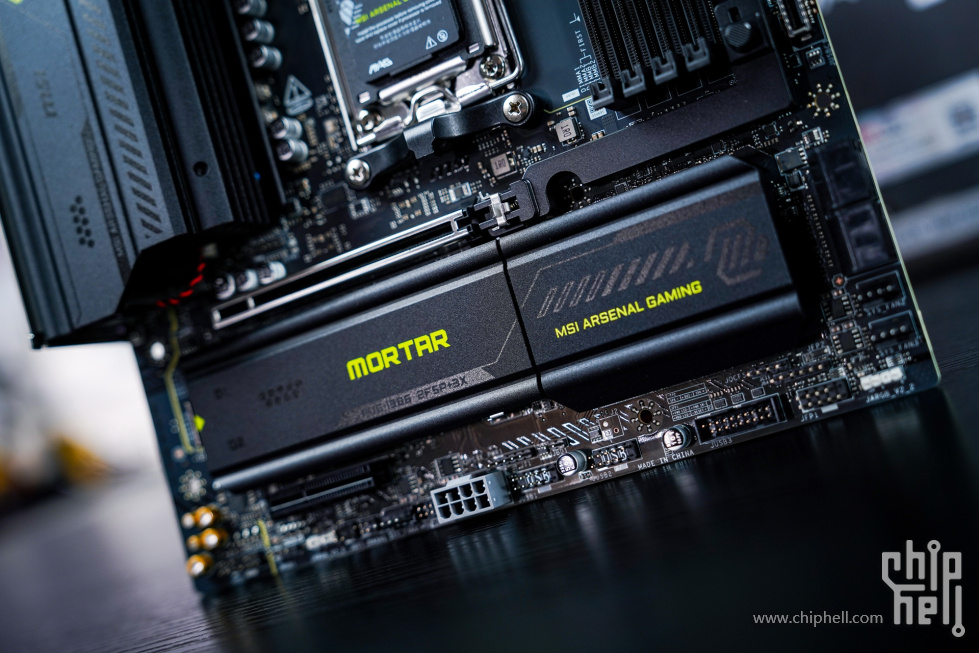

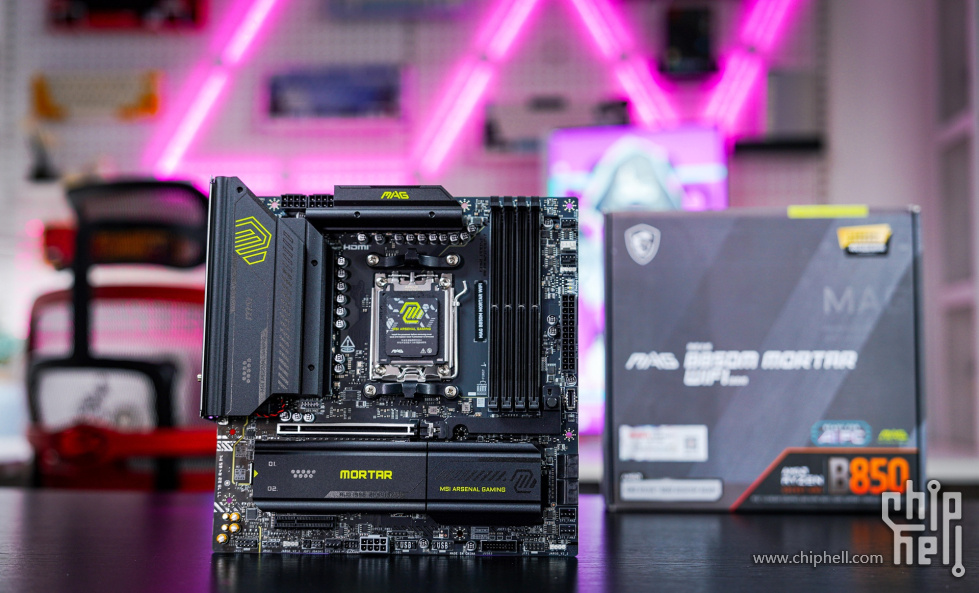

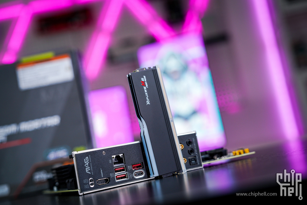

“黑色+无光”的设计基调完全融合到整张主板的设计中,确实是无光/实用党喜欢的类型,毕竟纯白设计基调微星是集中到了刀锋钛系列。对比前几代,这代的B850M迫击炮应该是系列中最有设计感的一款,大家是否同意这个说法呢?
硬核的军工风格设计也是沿袭了迫击炮一贯的设计理念,厚重的黑色磨砂铝搭配上更清新的荧光色的LOGO确实和颠覆了以往的迫击炮系列的设计色调。

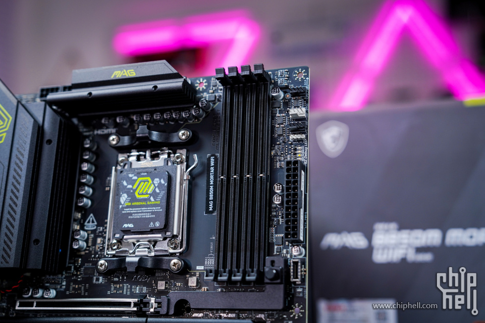

双通道的DDR5 内存插槽,四个内存插槽支持最大容量256GB,通过微星内存加速引擎可超频至高可达8200+MT/s,MSI独家BIOS功能Memory Try it和High Efficiency Mode,释放内存性能至高可提升22%。

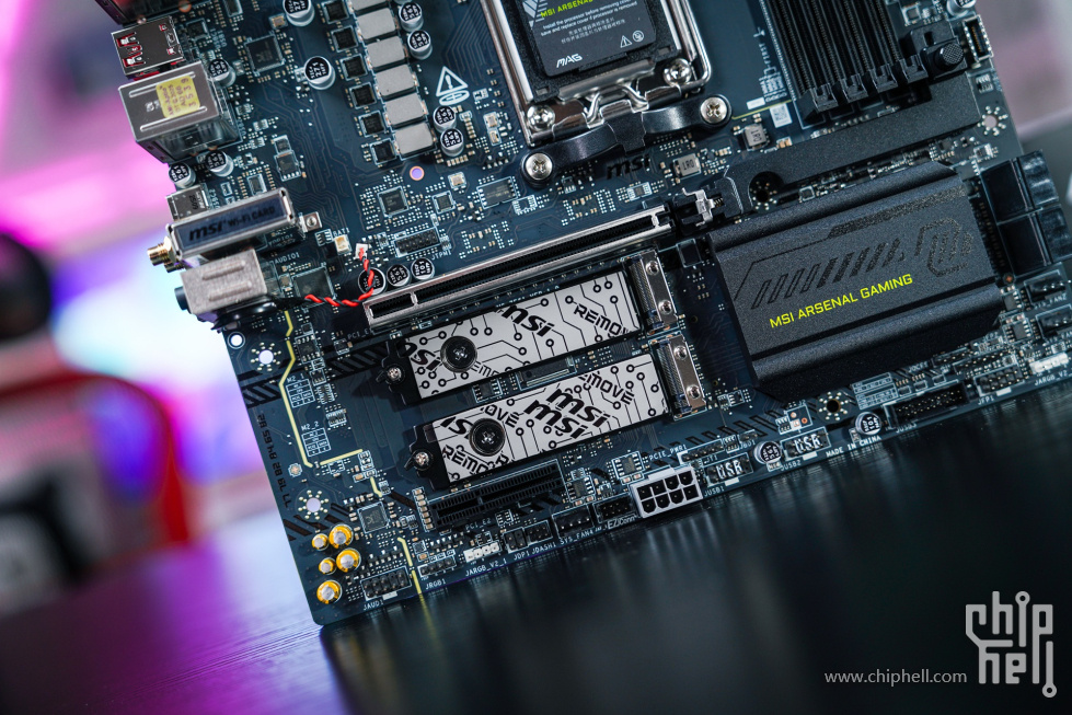

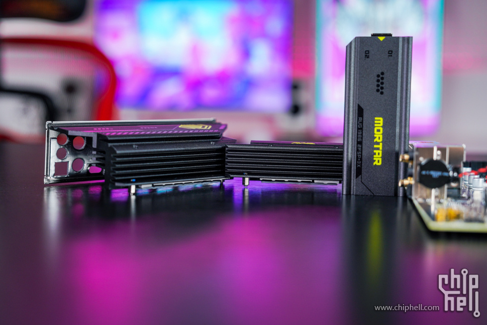

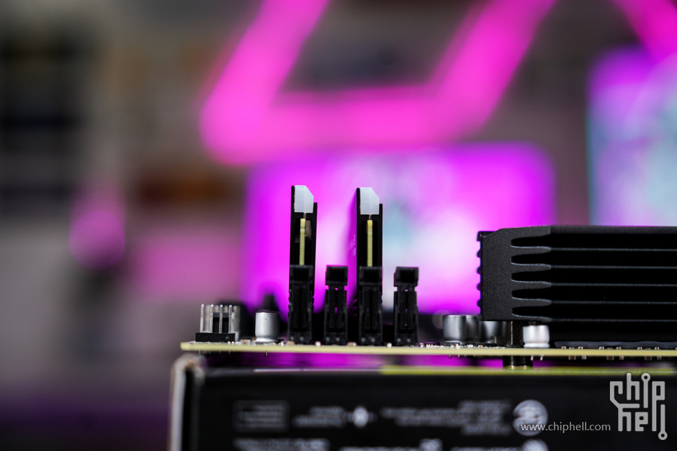

M2.2插槽和显卡插槽均采用快拆设计,M.2插槽是免螺丝快拆设计,显卡部分则是采用弹扣按钮快拆设计。

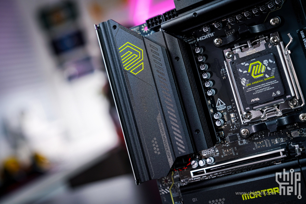

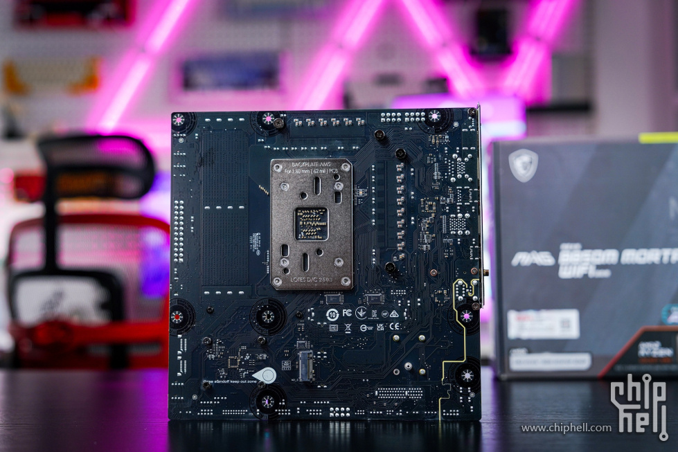

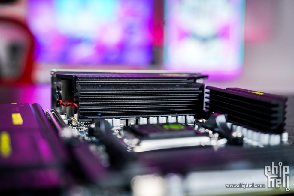

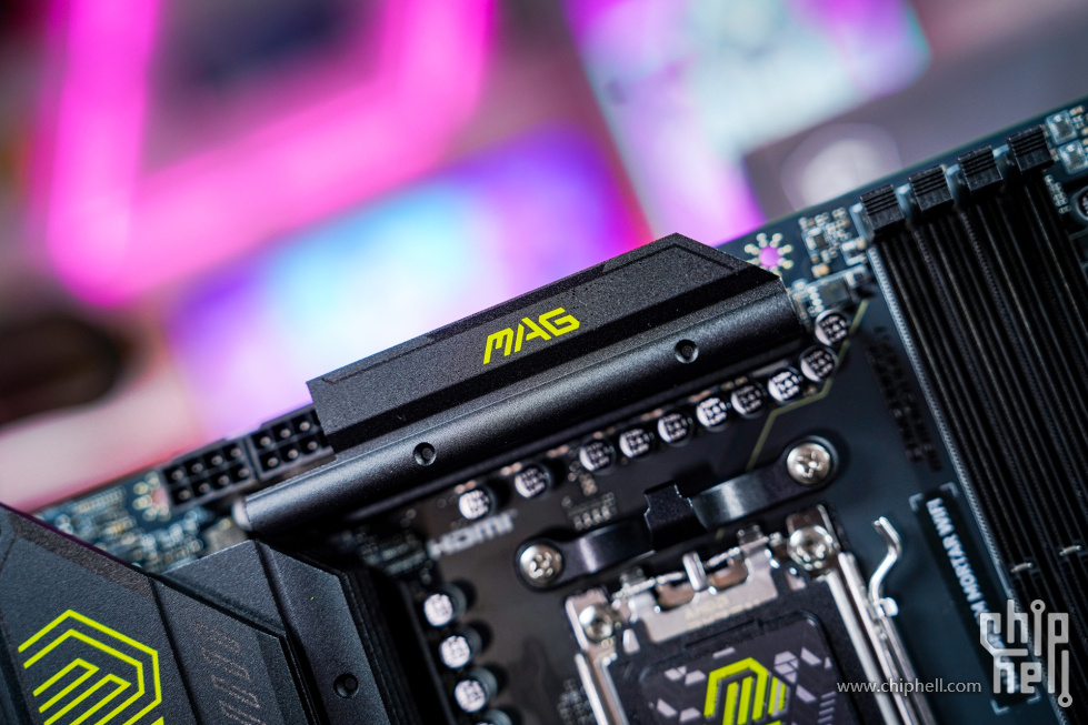

外观部分了解完后,再通过解除主板的“装甲”后,方便大家更深入的了解这张主板的用料/供电/插口等。拆解下主板的散热马甲后,整体的马甲重量根据综合资料得出马甲重量为567.8克。

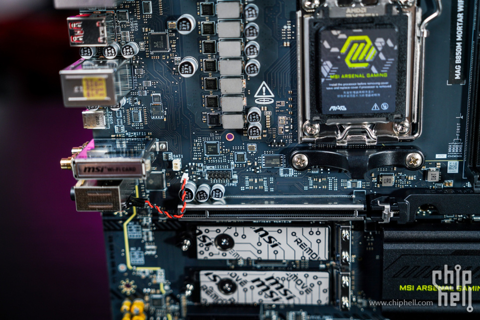

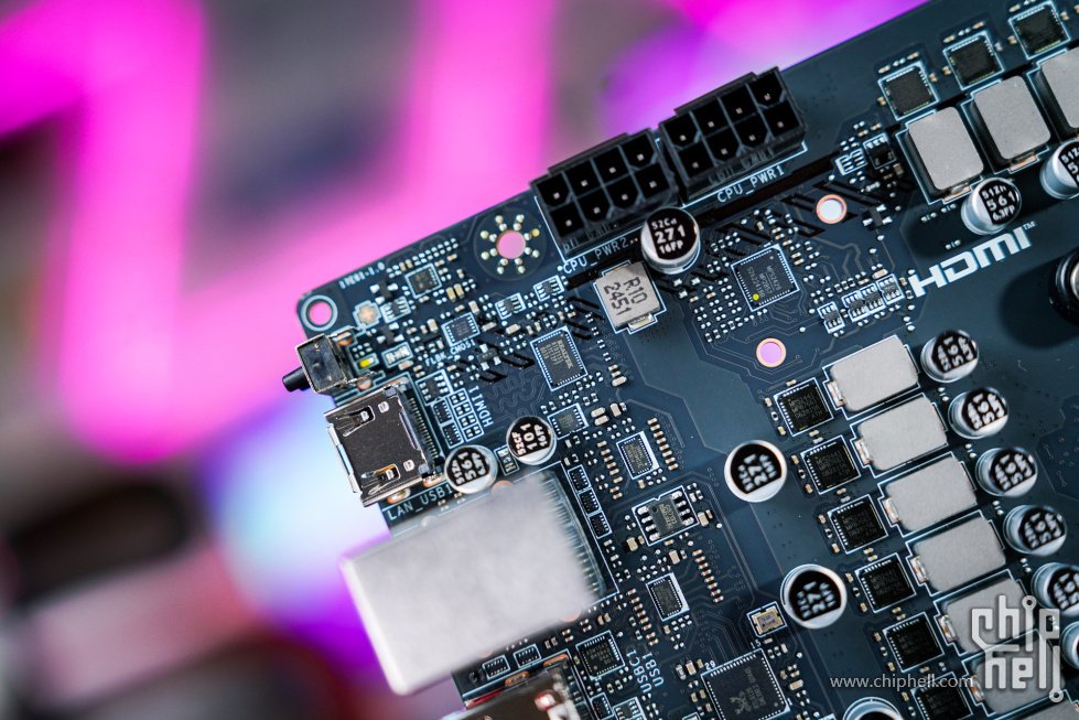

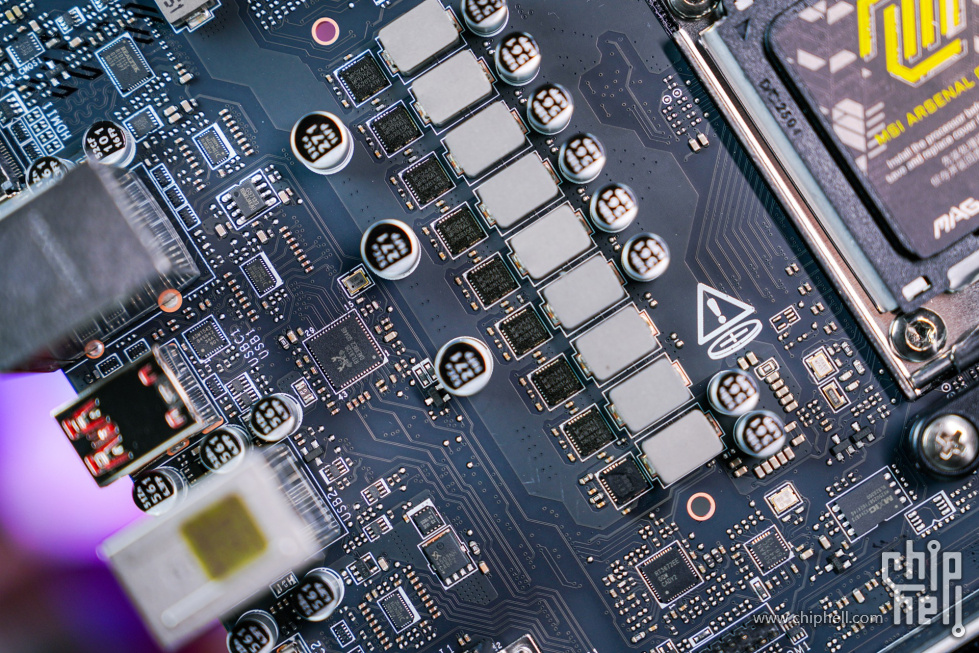

供电设计部分:会发现在供电布局确实做出了不少变化,B850M迫击炮采用的是成熟的紧凑型并联设计方案,供电相组为:12+1+1相组,DrMOS 60A电流规格,PWM芯片则采用的是MP2857,MOS芯片型号:MP8766,CPU供电接口则采用了双8pin配置,从供电设计上来看这张主板难道还不能满足现在主流的中高端锐龙处理器吗?
在插槽方面B850M迫击炮也是做了“减法”,PCIe槽方面,PCIe 5.0 x16插槽*1,和箱体底部拉开了不少间距,在主流的M-ATX机箱上使用尺寸较大的显卡时大大提升底部的通风距离,这样的设计个人觉得比PCI槽下沉设计更为实用,当然由于板型尺寸和设计上的局限,在安装大型顶级风冷和安装大型显卡时就会造成兼容问题,所以个人更推荐使用这张主板采用水冷散热方案比较稳妥,至少不会出现散热和显卡冲突的场面。
主板的M.2扩展为3个M.2插槽,正面双槽支持PCIe 5.0 *4,背面单槽则只能PCIe 4.0*2。

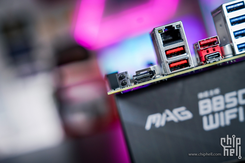

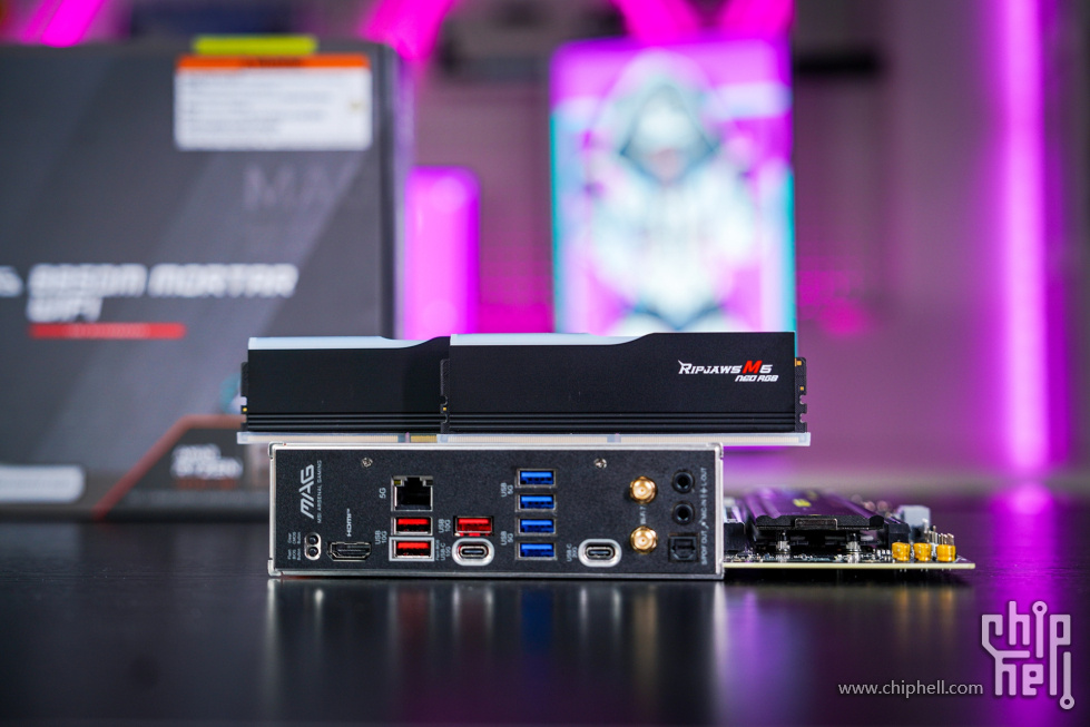

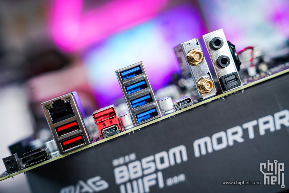

在主板I/O面板设计上,也是做出调整,特别是针对超频玩家新增的清空COMS按钮更为便捷了,旁边的则是用来升级主板BIOS的Flash Bios按钮,简化了升级BIOS的步骤,不需要通过传统的、有时较为复杂的步骤来完成更新。其他扩展方面,从上到下依次给了HDMI*1、10Gbps USB-A*3、10Gbps USB-C*1、5Gbps 网口*1、5Gbps USB-A*4、20Gbps USB-C*1、Wi-Fi天线接口、音频接口x1、3.5mm*2。

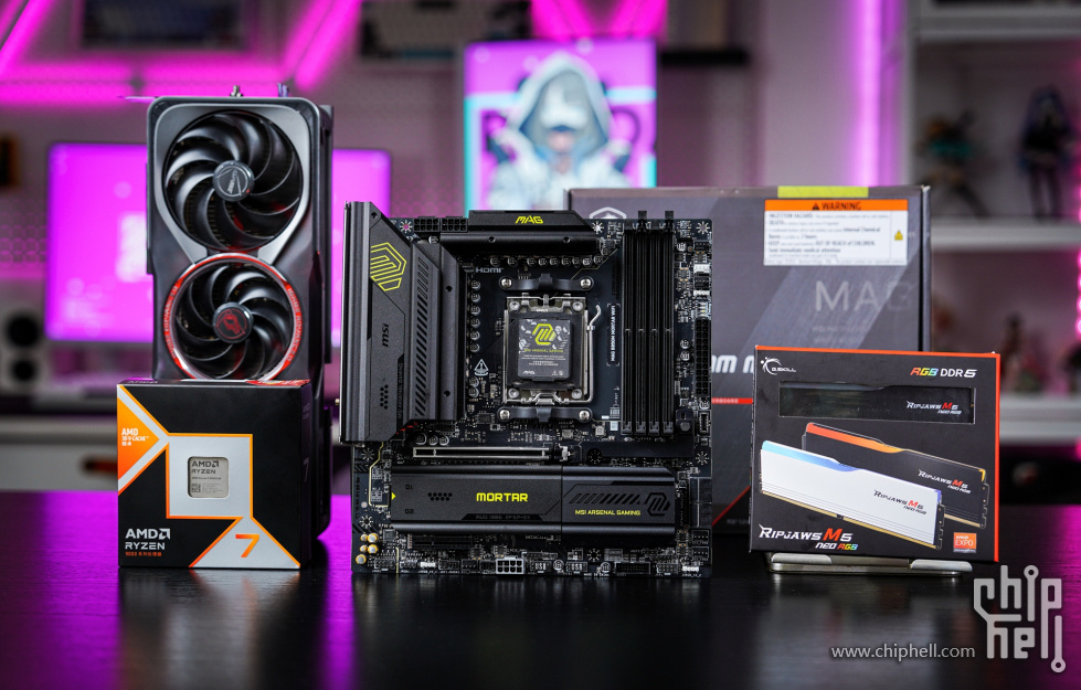

测试平台:
主板的整体了解完后,当然要进入实测环节,测试平台也稍微做个简单介绍:
处理器:AMD锐龙R7 9800X3D
主  板:微星MAG B850M MORTAR WIFI迫击炮
显  卡:七彩虹RTX5070Ti Advanced OC
内  存:芝奇烈焰枪 Ripjaws M5 NeO RGB DDR5 6000 C28 (16*2)32G

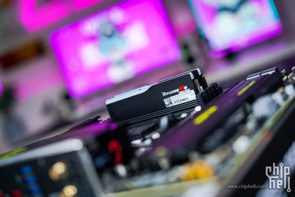

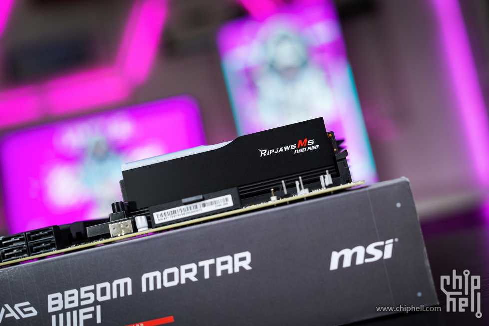

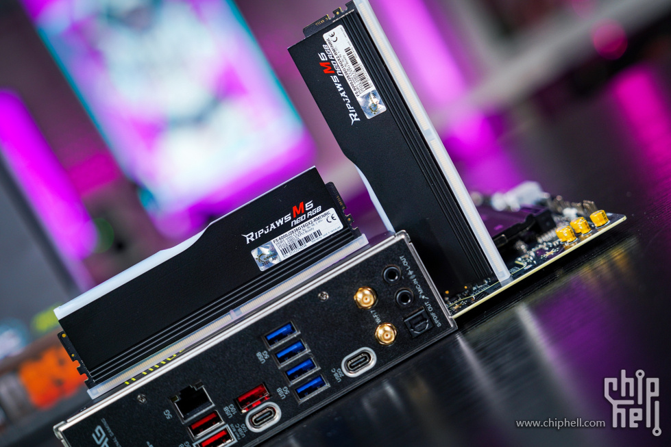

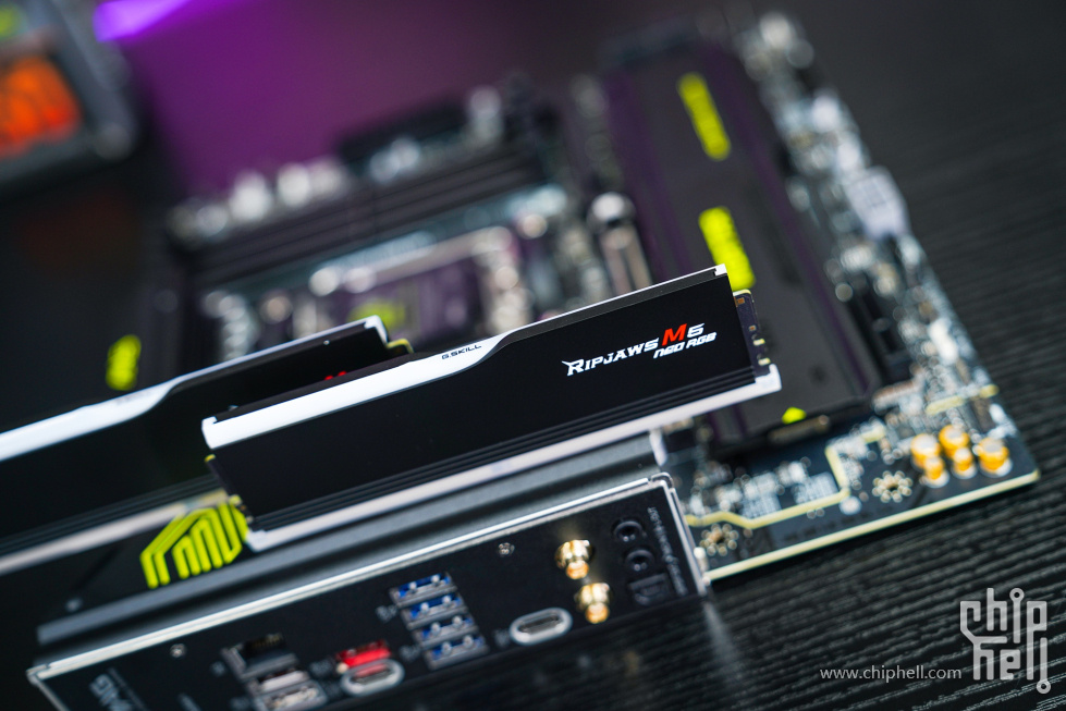

在设计风格上,烈焰枪RGB款和幻锋戟两者之间有相似点也有不同点,对比幻锋戟外观,烈焰枪的设计更趋简约风,外观设计以“上曲下方”的设计基调,散热鳍片顶部是双曲边缘,延续了经典的无覆盖流线型灯带。马甲材质表面既不是幻锋戟的粗面磨砂,又不是皇家戟的镜面,而是采用平滑打磨哑光漆面金属铝的设计。
顶部10颗可寻址的RGB灯条基本和幻锋戟的设计是基本相仿,居中夹层设计。

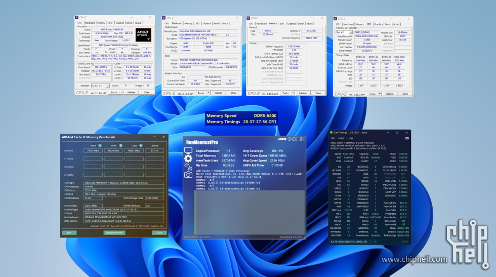

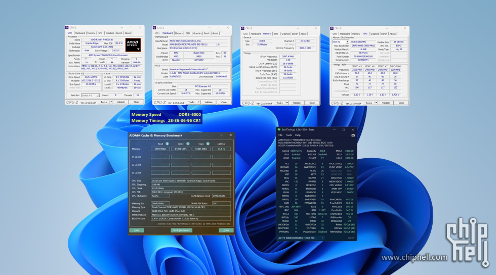

烈焰枪系列通过EXPO认证的市售可选款式并不多,而最常见的是6000 C30和6000 C28、6000 C26这几款。这次选择是AMD6000频率,时序为C28-36-36-96 ,电压1.4V,颗粒:单面海力士A-DIE,容量为16G*2的大众款式。

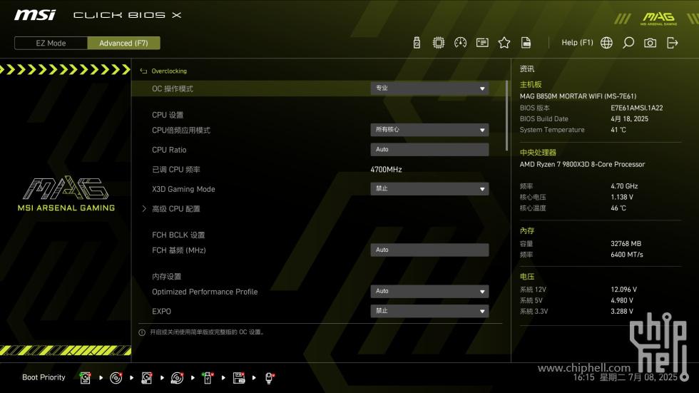

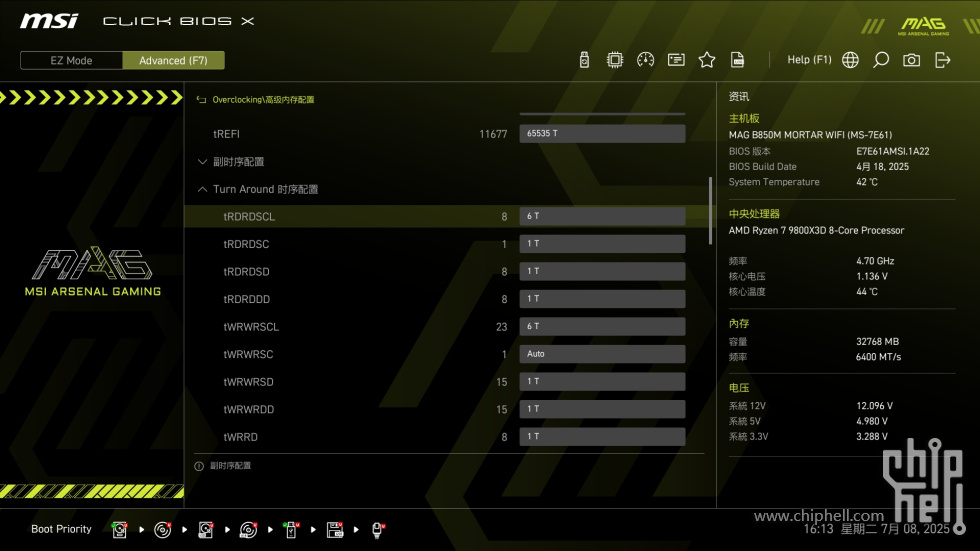

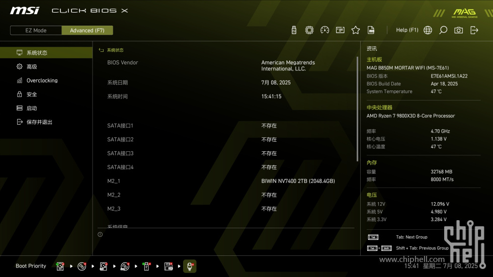

BIOS界面:

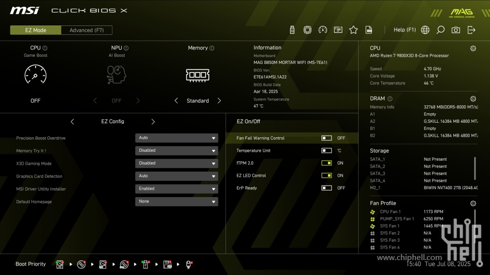

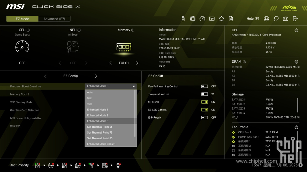

亮机后,进入BIOS界面后你会发现更为简洁了,AMD的常用功能均集中在左面,而BIOS界面的色调也颠覆了以往的风格,采用和主板上的荧光绿风格,EZ模式是格外更为简洁易懂和更为人性化的分区布局,上下部分排列了主要的功能图标,操作逻辑更贴合玩家实际需求,包括处理器/内存/硬盘等信息都集中在板面内一目了然,无需进入高级模式就可以调控比如EXPO、Memory Try It、X3D Gaming Mode、PBO等功能,这样对于普通玩家来说真的是非常的便利的。

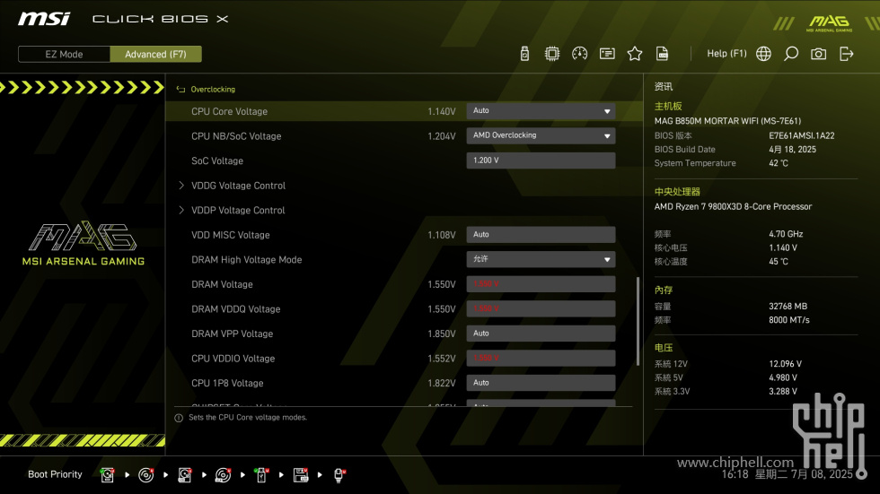

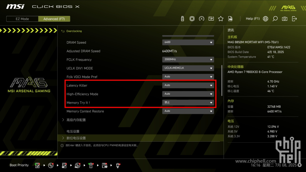

在内存超频方面,这次并没有使用微星的内存调参特色功能——Memory Try It,以及B850M迫击炮BIOS面板新增的Latency Killer(延迟杀手)和High-Efficiency Mode(高效能模式)。不同档位对应不同的内存参数收紧预设,玩家可以尝试在不同模式下体验内存超频带来的性能变化。让玩家可以自行尝试在不同模式下的内存超频体验,这意味着在运行需要高内存带宽和低延迟的应用程序或游戏时表现会达到不错的表现。

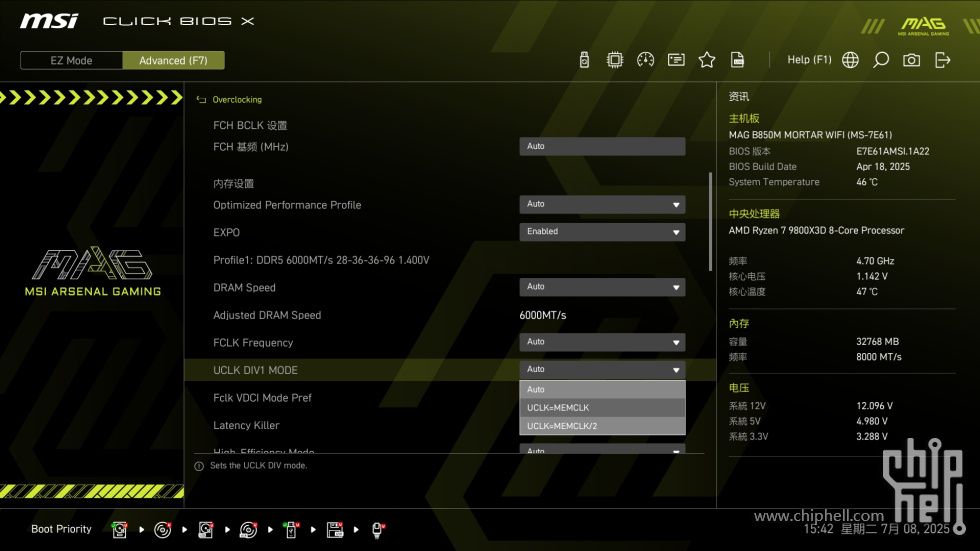

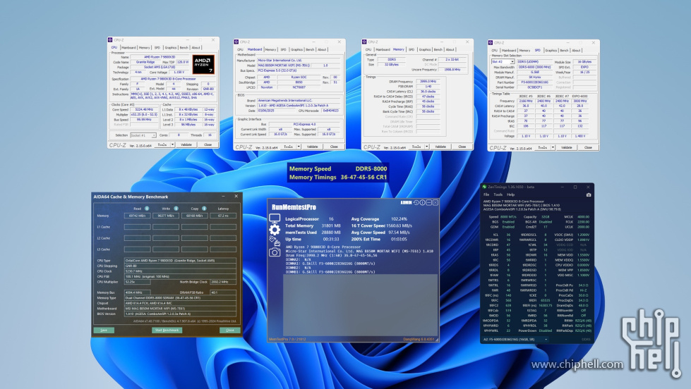

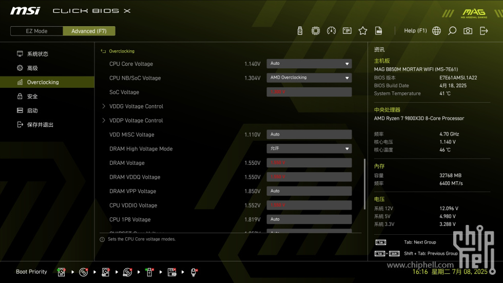

需要注意的是,这些功能并非适用于所有AMD CPU及认证内存。因此在内存超频方面,分享的是手动超频调参方案作为参考。并针对6000/6400/8000三种频率进行了实测对比。(并不会把设置的小参压制到很极限,适度的放宽参数或许适合更多玩家用作参考)首先看下开启EXPO后6000频率的表现:

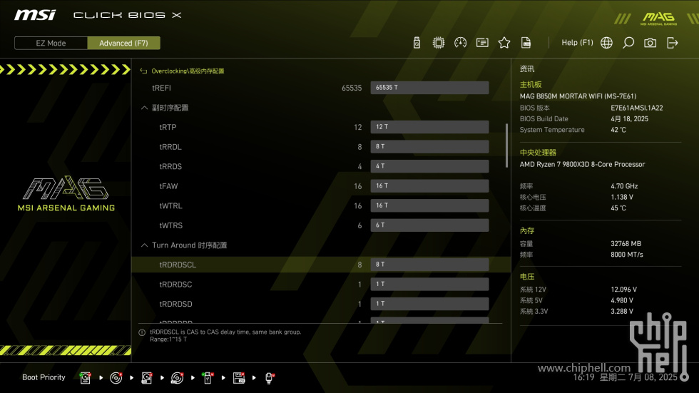

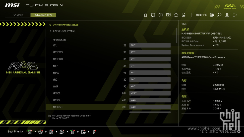

相比于直接开启EXPO模式运行在6000MHz频率下(延迟为77ns),在6400MHz和异步模式下的8000MHz频率中,内存延迟表现存在明显差异。经过手动超频后,6400MHz与8000MHz频率下的内存延迟基本一致,均维持在约67ns,延迟表现提升了约12.99%。这也印证了前文所述:AMD在处理器迭代的同时,也在不断优化内存支持能力。目前,9000系列处理器搭配B850/X870主板,已经可以轻松实现8000MHz甚至更高的频率的超频表现。

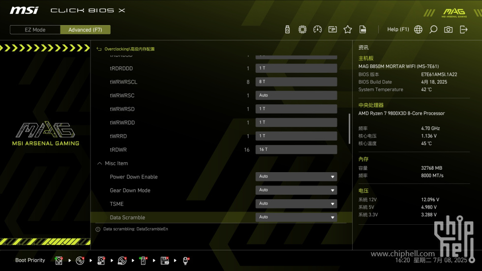

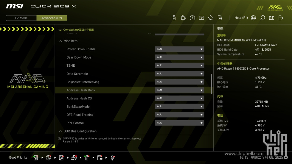

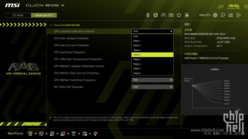

对应上面的6400和8000频率的BIOS设置图如下,两种不同频率的超频设置有差异,但是同时也有一些相同无需更改的设置项。需要抄作业的小伙伴也可以对比参考下!
6400频率的设置:
8000频率的设置:
对比6400频率,8000频率的只需要小幅调整下小参和电压既可。

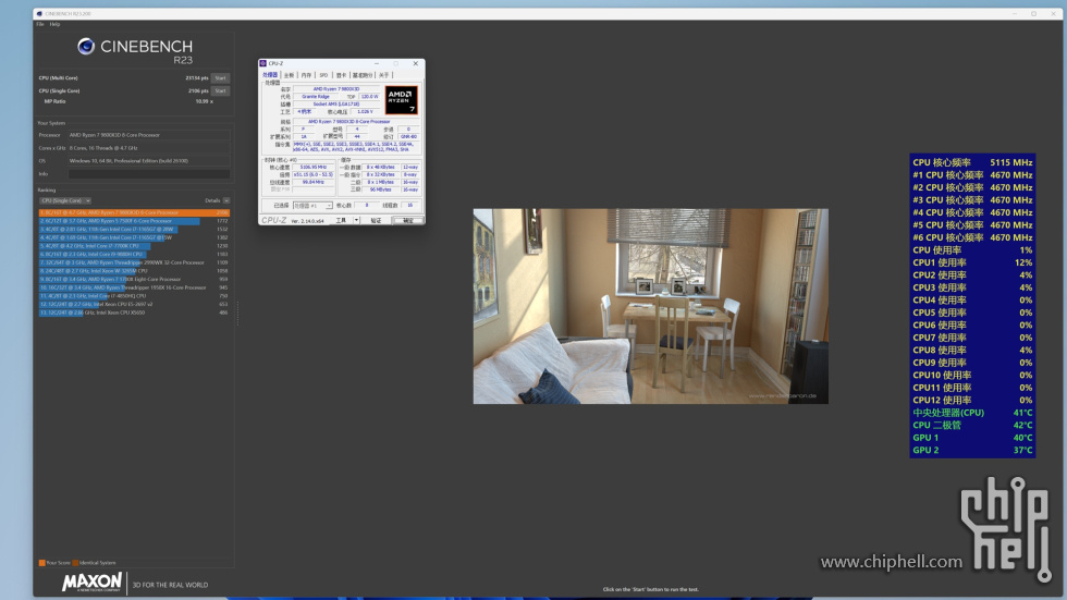

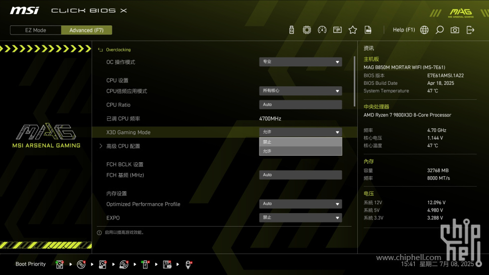

AMD平台不但提供了玩家所熟知的PBO(Precision Boost Overdrive)针对CPU自动超频的优化技术,还带来针对X3D处理器优化的X3D GamingMode(个人觉得这个选项只针对某些游戏有优化,并不是适用于所有游戏,所以提升不如开启PBO来提升直接),微星B850M迫击炮提供更为简洁易懂的界面给玩家操作。最后对比下使用PBO后性能是否有更好的提升呢?
开启PBO设置:

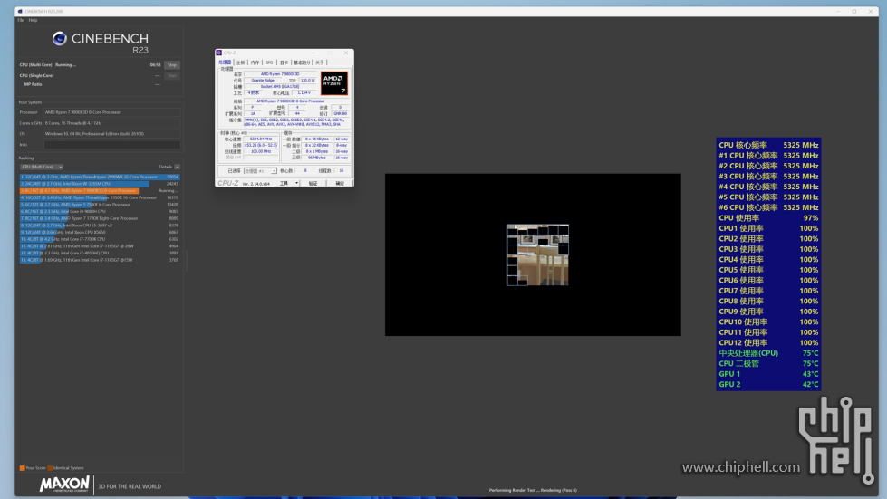

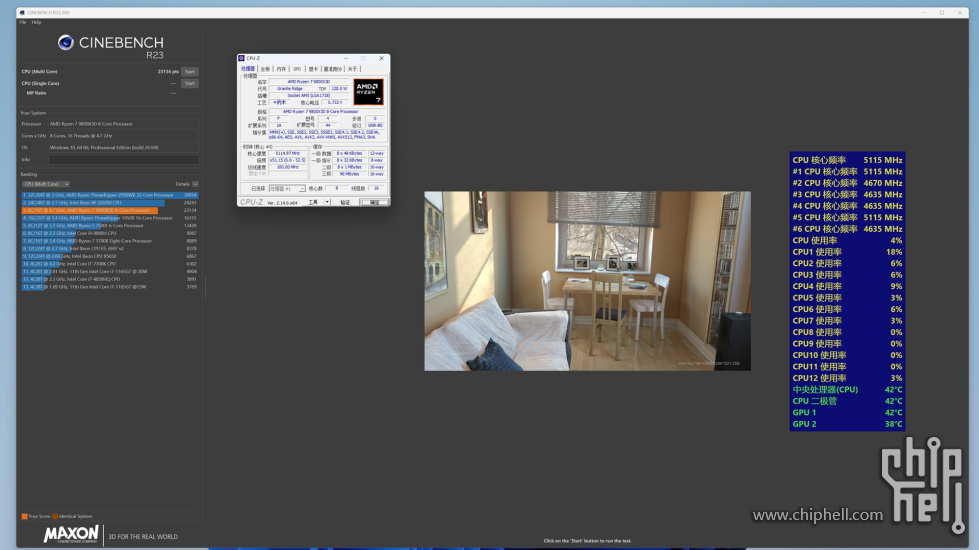

在开启PBO后,R23在单核和多核以及温度上的变化:

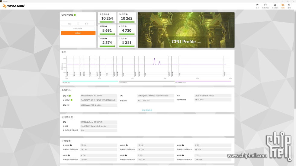

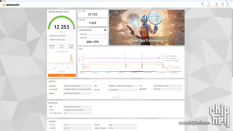

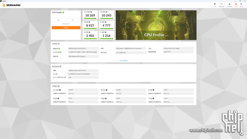

3D MARK的基准测试对比:综合各个基准对比总结下,提升有但是对比默频上并不多。

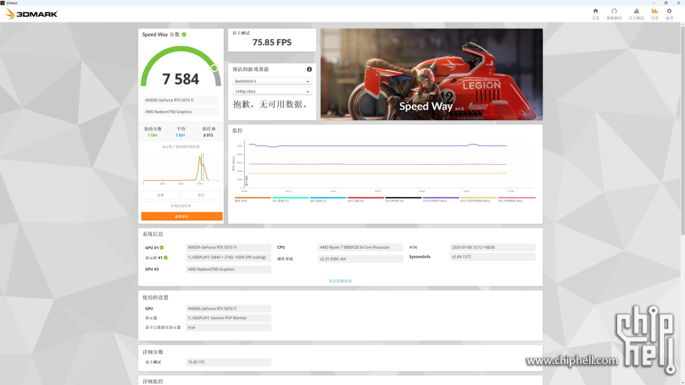

Speed Way 相差仅只有0.21%的差距。

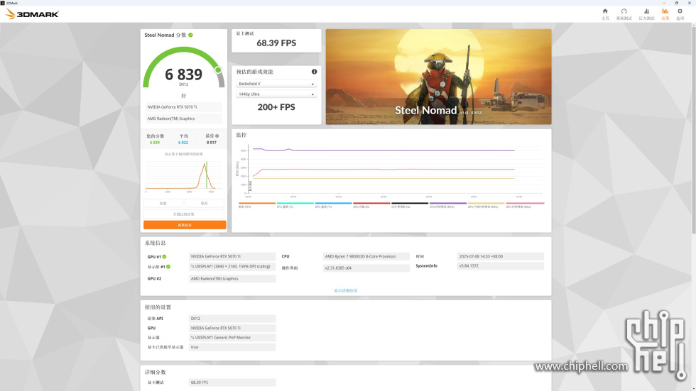

Steel Nomad基准测试上的性能成绩差距也仅有0.38%。
DX12 Time Spy Extreme (4K)的相差0.67%。

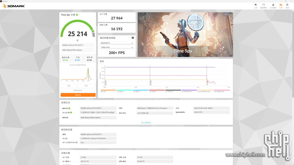

Time Spy (2K)的相差1.61%。

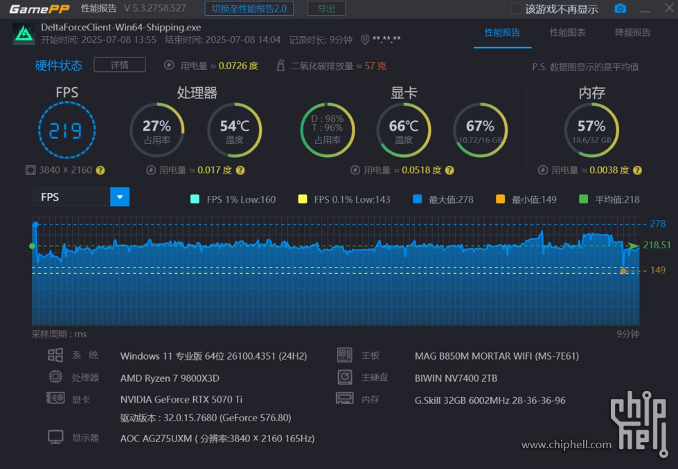

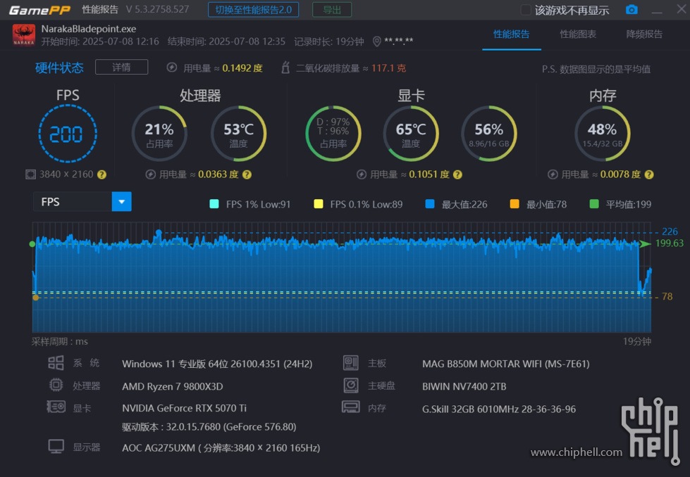

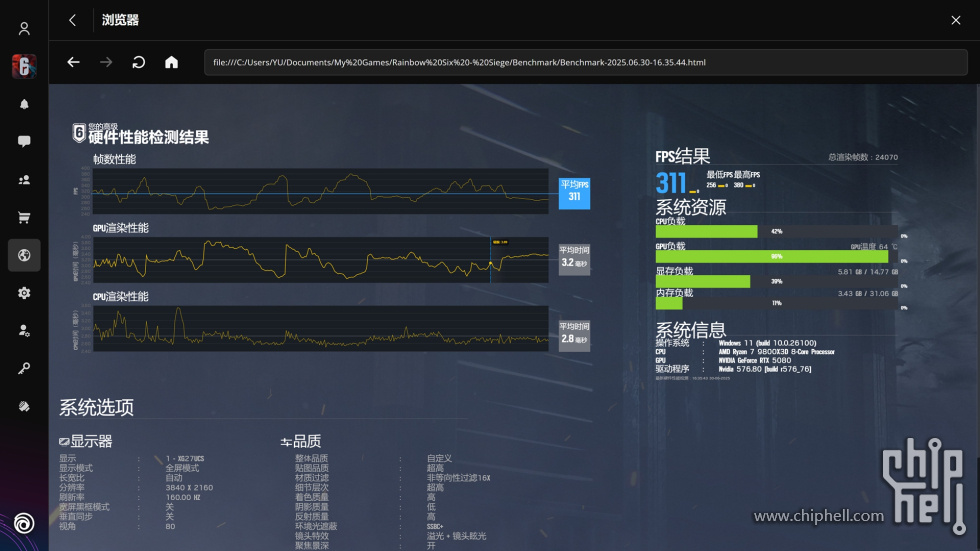

游戏实测:
开启超频后,EXPO(6000频率)/手动(6400、8000频率)是否会有明显的差距?

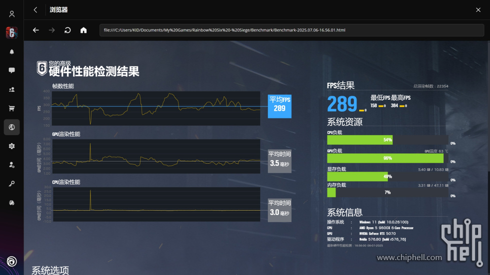

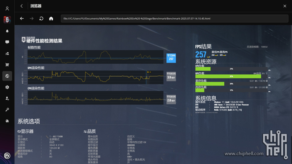

彩虹六号:围攻 (3840*2160分辨率)6000频率 帧数测试为257 FPS。
彩虹六号:围攻 (3840*2160分辨率)6400频率对比EXPO 6000频率帧数提升幅度为19.01%。
彩虹六号:围攻 (3840*2160分辨率)8000频率对比EXPO 6000帧数提升也达到:11.72%

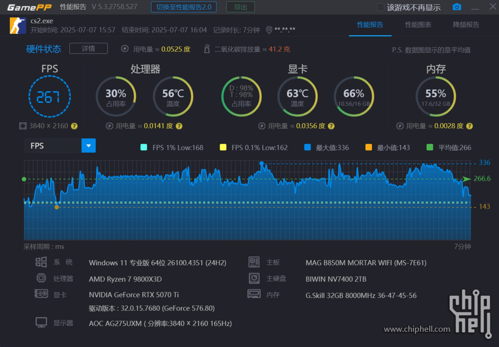

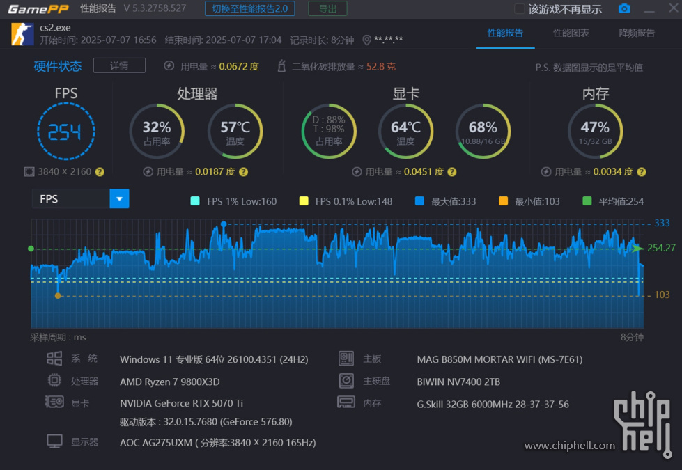

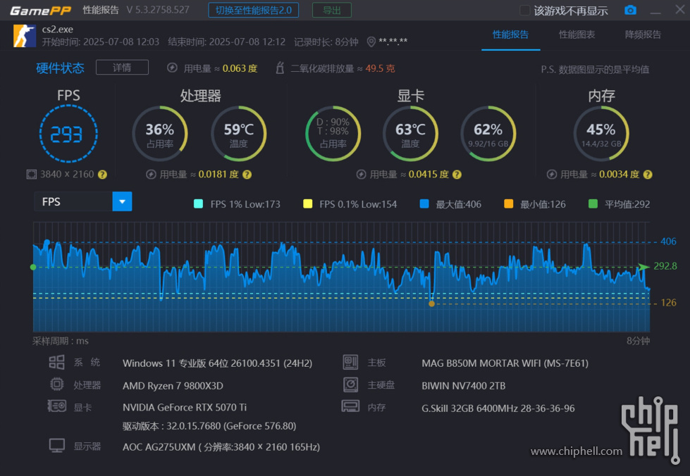

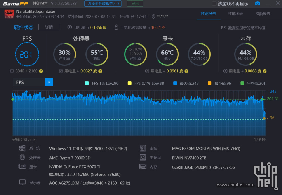

CS GOII的平均帧/1%LOW帧/0.1%帧对比:(3840*2160分辨率)4K分辨率的平均帧也依然是6400频率与6000/8000频率拉开较大的差距分别为:6000频率(平均帧254FPS,1%LOW帧 160FPS,0.1%LOW148 FPS),6400(平均帧293FPS,1%LOW帧 173FPS,0.1%LOW 153 FPS),8000频率(平均帧:267FPS,1%LOW帧: 168FPS,0.1%LOW :162 FPS)

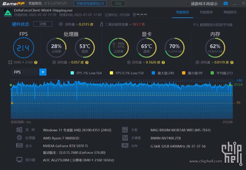

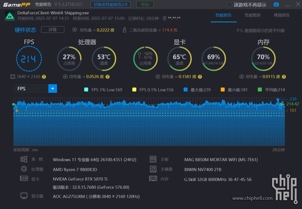

三角洲行动(3840*2160分辨率)4K分辨率的平均帧数差距就不明显了,基本的误差可以忽略不计。
在永劫无间的表现上基本和三角洲行动一样差距误差基本可以忽略,三种频率的帧数表现基本一致。
