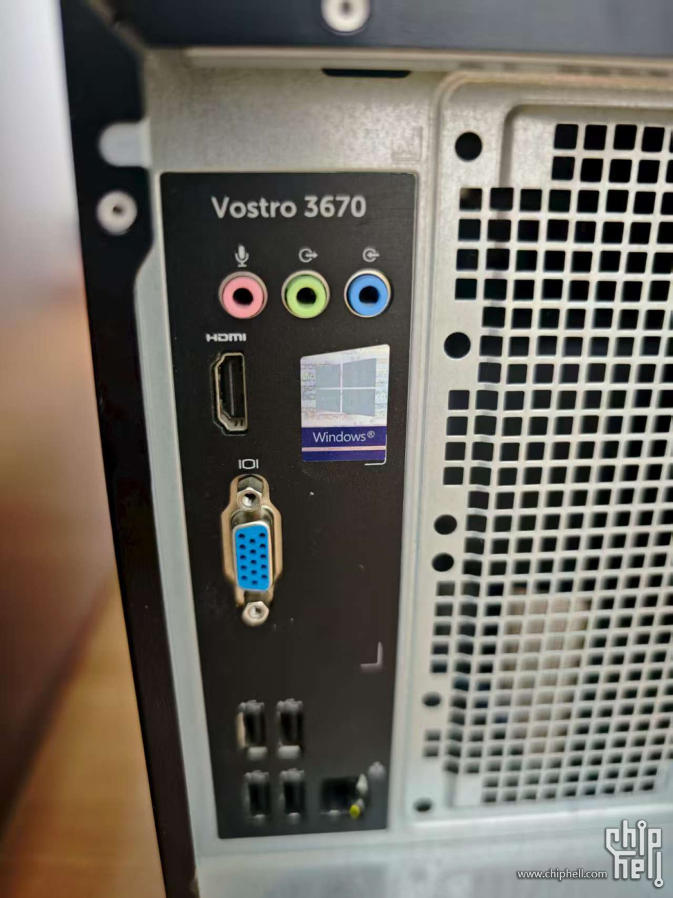

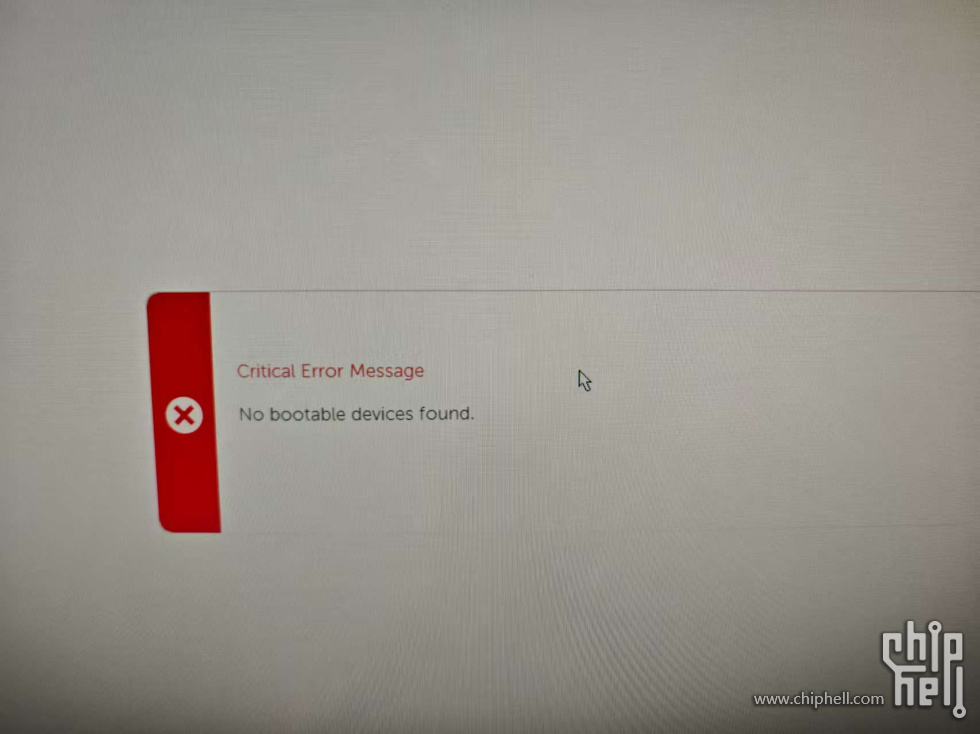

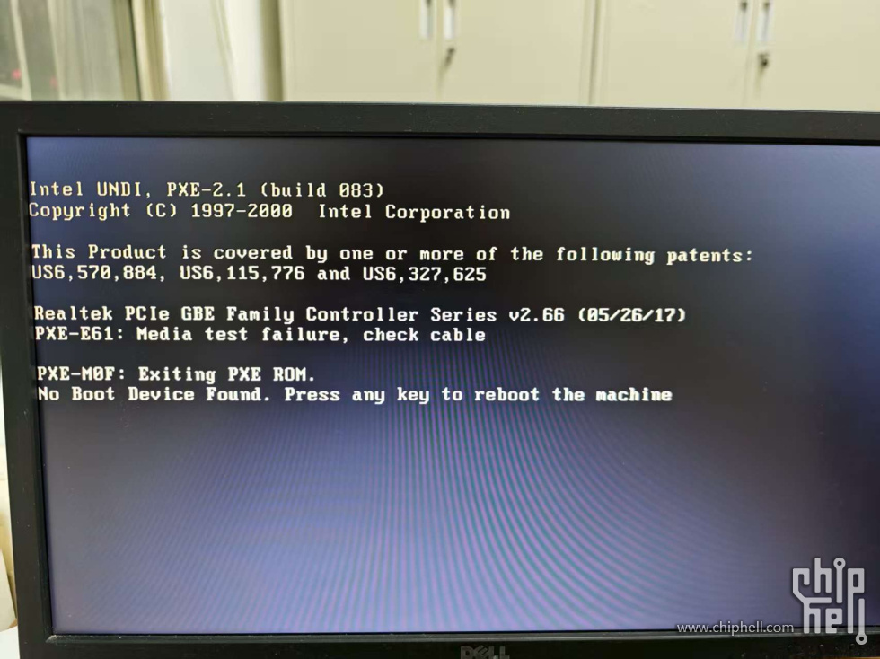

单位的戴尔台式机,型号是Vostro 3670,开机运行太慢,买了块固态硬盘换上,装好系统后开不了机,重装了win10和win11系统都不行,都是卡在了开机界面上,感觉是bios设置的问题!大神们帮忙看看

你系统怎么装的呢?PE进去修复一下引导

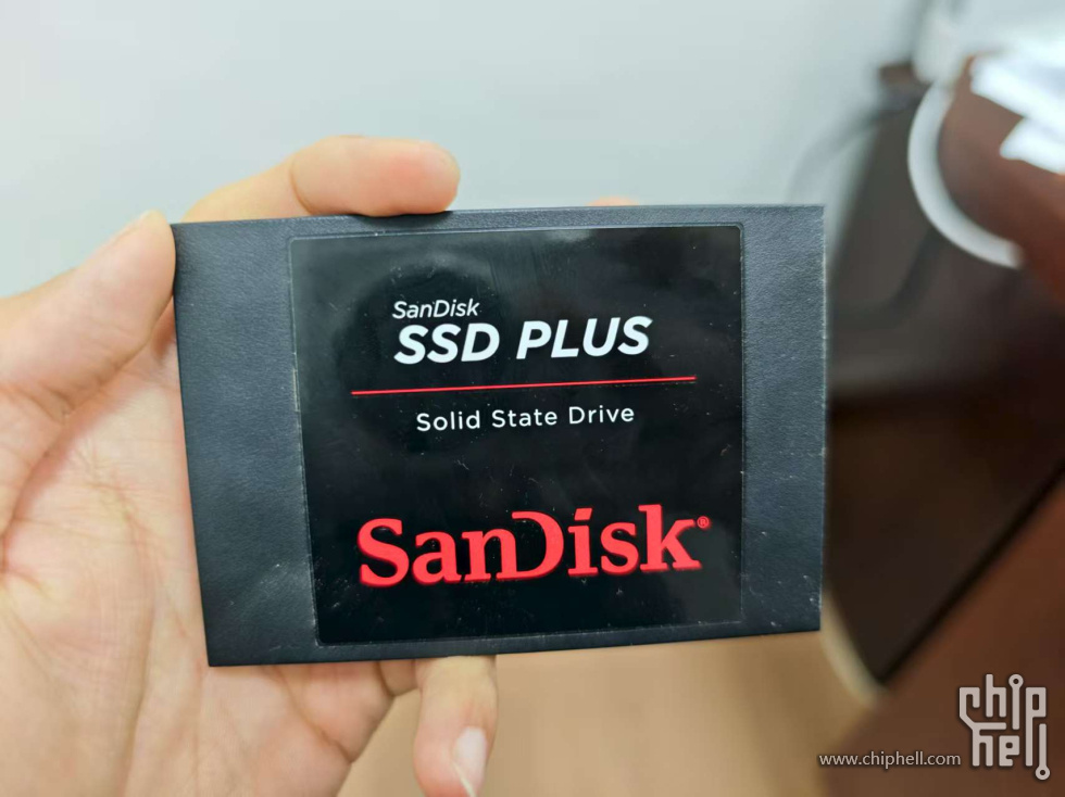

你 买的什么型号 硬盘 ? 上几个图
硬盘图 ,硬盘安装位置图, 还有 BIOS 设置 里边  带 boot  那几个设置
如果你硬盘 被 BIOS 识别 ,在boot sequence  里边 可以看到 各个 硬盘的顺序

能看到 盘  ,你 多 接几个图 吧, 看不到设置 ,都只能 瞎猜

硬盘型号

我去 用的SATA接口  固态啊,sandisk  不会是假盘吧
这个机器应该可以上 nvme 固态
你抽空 把 PE 下 diskgen  界面 截图 , BIOS 里边 带boot的 设置 ,还有 raid /ahci 截图 都更新一下
