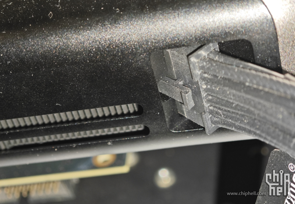

发表于 2025-7-25 19:22 | 显示全部楼层
我看了一下我的非公,插紧是没有那条缝隙的

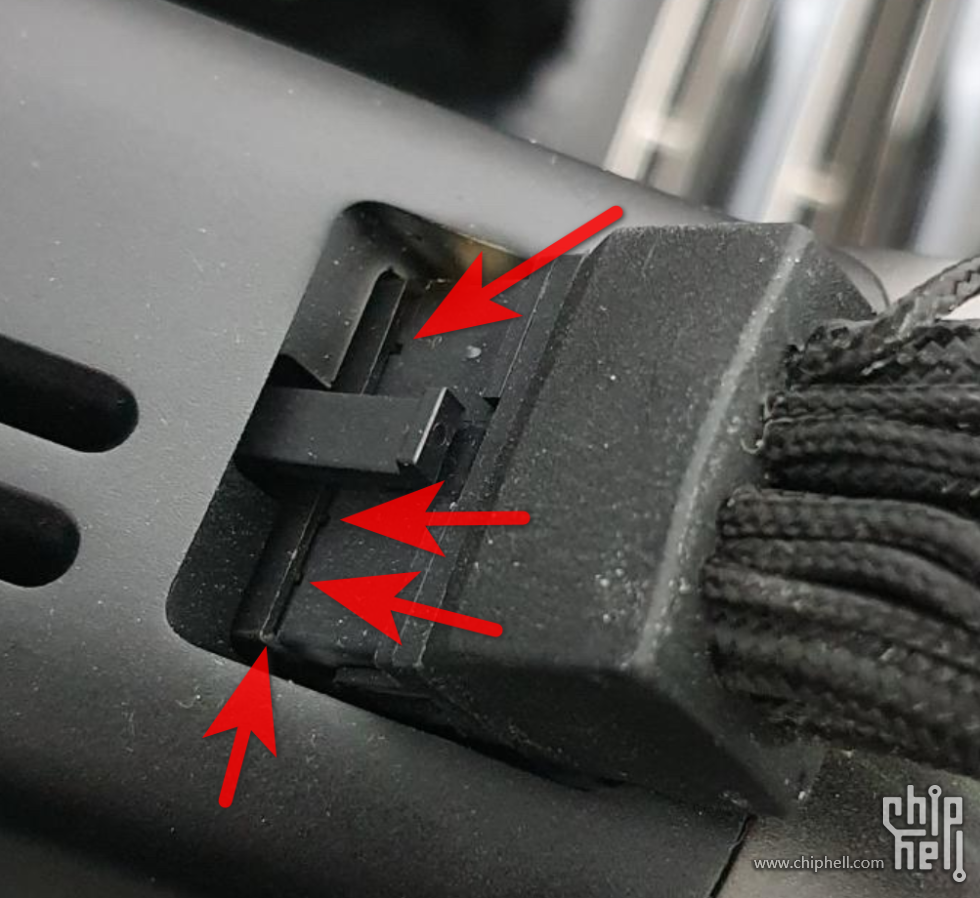

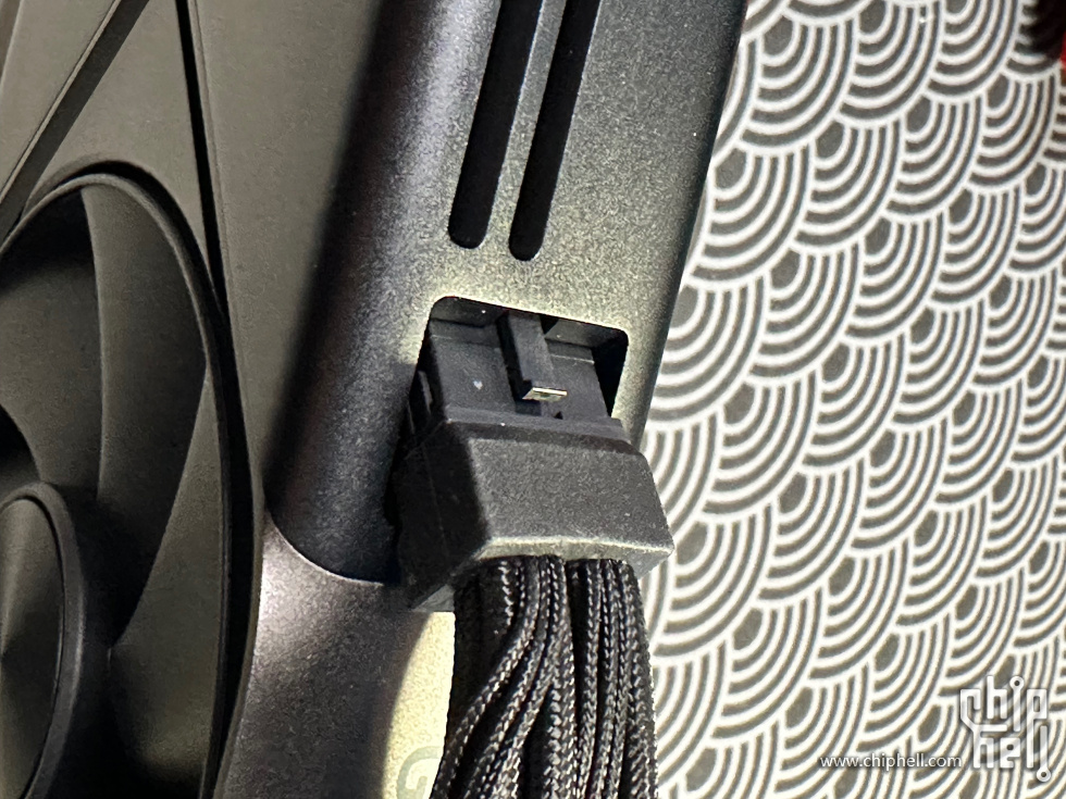

发表于 2025-7-25 21:02 来自手机 | 显示全部楼层
他这个真的插好了么。这是我插的90fe加原装线。

发表于 2025-7-25 21:36 | 显示全部楼层
对。他那个插头和插座之间还有缝隙,插头的插脚之间的间隙也能看到。你这个就严丝合缝。
发表于 2025-7-25 21:40 | 显示全部楼层
仔细看它的挂钩都是抬起的,没有勾上母口上的锁止结构。
但他说已经插无可插了,有理由怀疑它的公母口里面的金属针和筒因为wrong hole已经激烈碰撞,甚至溃缩了。

发表于 2025-7-26 01:19 | 显示全部楼层
给你们看看什么叫插紧~~
发表于 2025-7-26 01:21 | 显示全部楼层
这么大条缝都快有2MM了你跟我说插紧了?卡扣都没锁到位,整个地线都是虚接的,怪不得12V那排供电都烧了
