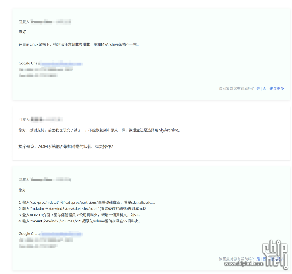

发表于 2025-7-25 21:57 来自手机 | 显示全部楼层
没懂 asustor adm也是Linux-based为什么不行?还是说要求gui鼠标点的?

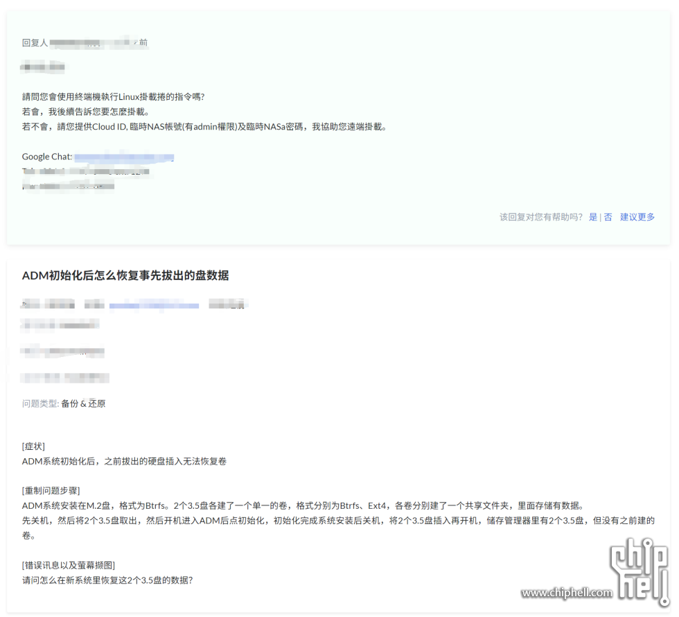

 楼主| 发表于 2025-7-26 09:46 | 显示全部楼层
我也很纳闷
