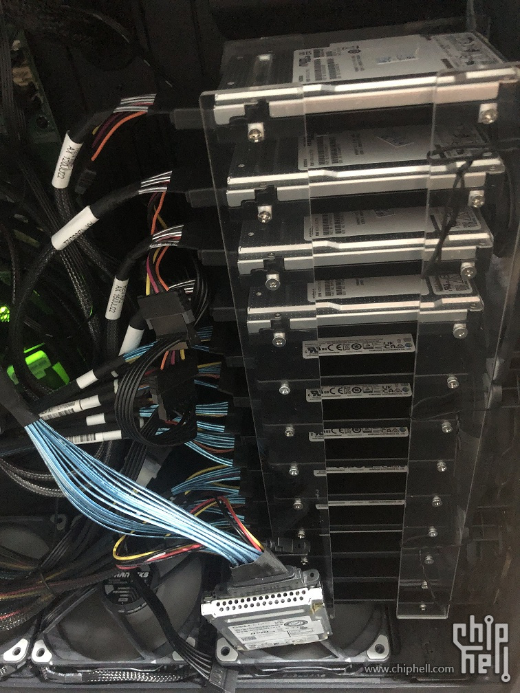

发表于 2025-7-28 18:17 | 显示全部楼层
0cjousc2 发表于 2025-7-28 17:33
谢谢大佬 您真的是太专业了 让我学习到了很多风压和风量 还有具体的量化数据
我这个风扇是两个6025在硬 ...
没用的无解,猫头鹰不能逆天改命,纯浪费钱
去买硬盘支架,放到机箱前面让风扇吹
我自己机箱pk620,用支架前面12个u2,下面还能装3个12cm风扇,还能直接把盘放上面
最多装了18个u2,风扇800-1000转,全部压在了38-42度,虽然不好看但是家用是最实用的
安静+低温

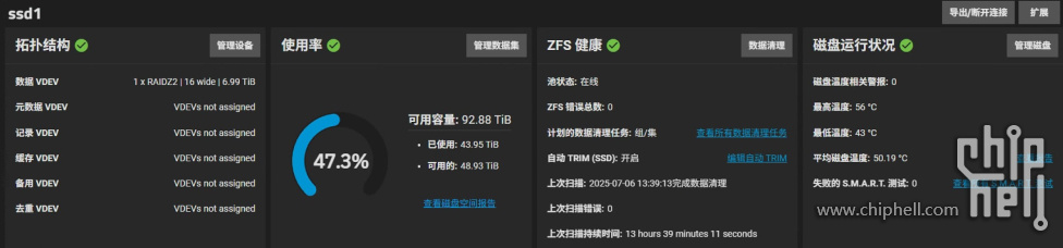

发表于 2025-7-28 18:24 | 显示全部楼层
0cjousc2 发表于 2025-7-27 21:43
谢谢 提供的数据 请问您这款有风扇对着吹么
看之前论坛的帖子基本上都说SN640算是温度低的U2了 ...
性能不咋的,但是没散热焦虑。

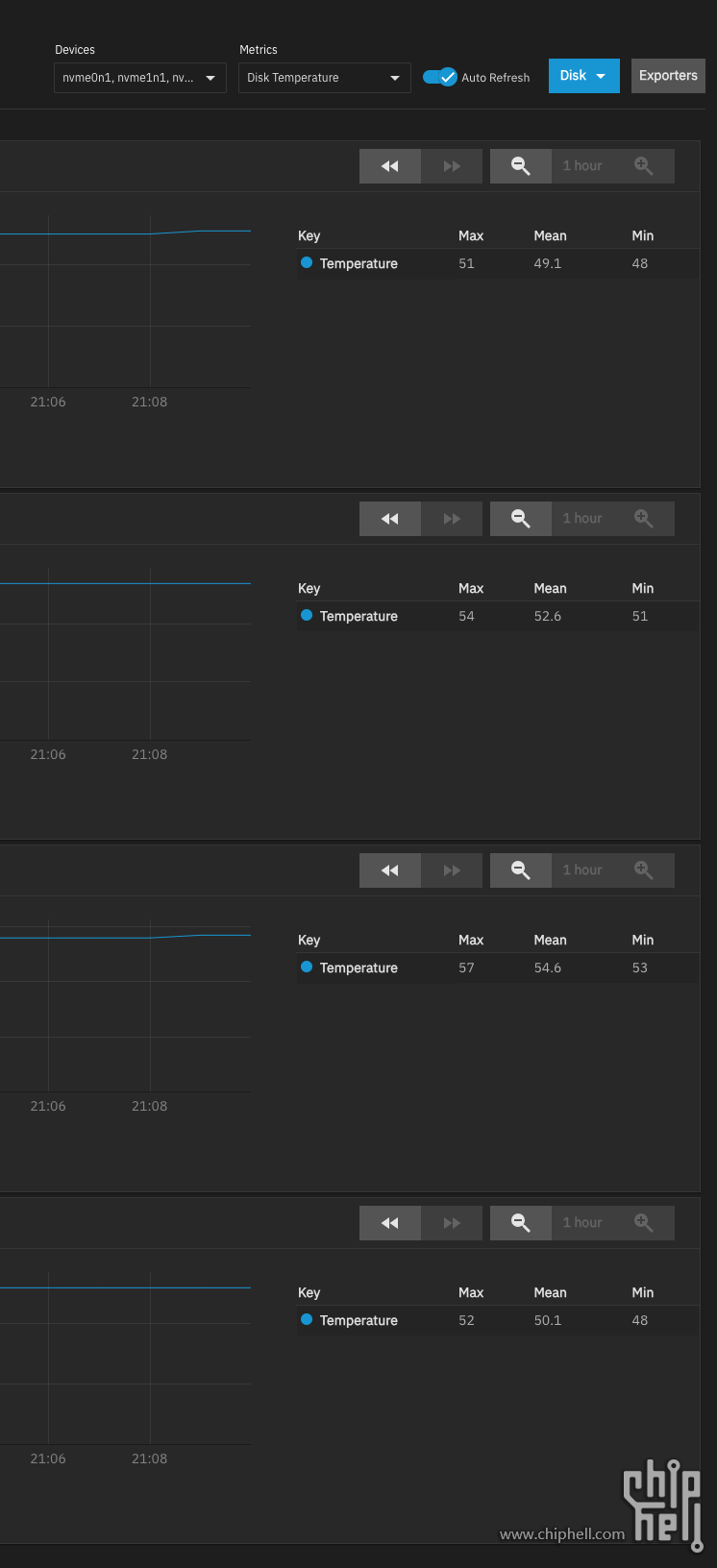

 楼主| 发表于 2025-7-29 21:14 | 显示全部楼层
没救了 换了猫头鹰 4把风扇 调到不是全静音状态 有明显的声音隔几米都能听到风扇声音的情况下
跑了一个小时之后的温度。。还是很高啊
