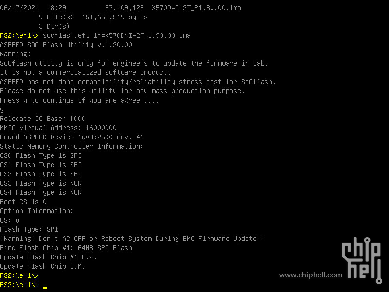

万般无奈,进入EFI使用socflash.efi强制更新至1.90,一升级IPMI就失联了,在漫长的等待中,只能通过U盘闪烁的指示灯来判定是否执行完毕

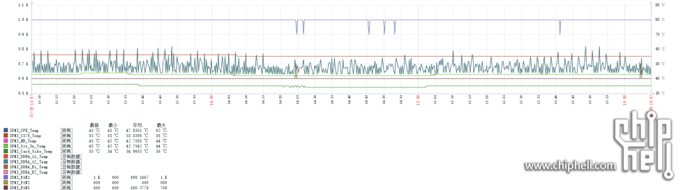

盲刷后重新进入IPMI,熟悉的画面出来了,狗日的新版本屏蔽了X550的温度,风扇转速、CPU温度一切正常,至此,X570D4I-2T的折腾结束。
更新之后IPMI的启动速度快了很多,大概一分钟就能看到页面

自带的BMC版本1.42不支持刷任何零售BMC固件,会报校验错误(下载的固件是RAR本身就保证了完整性)。用socflash强刷建议插亮机卡并设置显卡为外置,否则只能抓瞎。

进入efi    命令socflash.efi if=固件名  提示完毕按y进行烧录。记得插独显操作,不然看不到整个过程。
提示:刷机有风险,关闭waite for bmc这样bmc挂了机器还能启动,否则会卡住

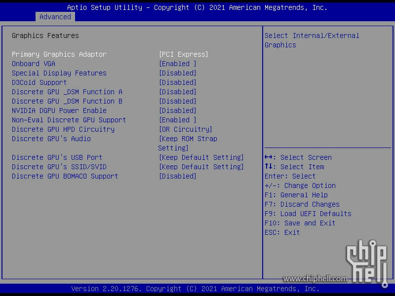

X570D4I-2T 这款和我 B550D4ID-2L2T 一样板载 AST2500 自带集显,不过在 UEFI/BIOS 设置中需要启用 Onboard VGA,并且这个集显貌似只能用主板的 VGA 接口才能显示:
 楼主| 发表于 2025-7-29 09:37 | 显示全部楼层
imyz 发表于 2025-7-29 09:22
X570D4I-2T 这款和我 B550D4ID-2L2T 一样板载 AST2500 自带集显,不过在 UEFI/BIOS 设置中需要启用 Onboa ...
socflash.efi刷固件的时候会把AST2500关闭,这要就没显卡不显示任何东西了。

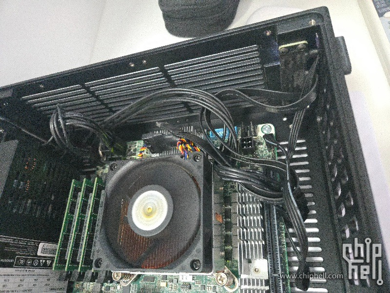

发表于 2025-7-29 15:51 | 显示全部楼层
 楼主| 发表于 2025-7-29 16:07 | 显示全部楼层
3700x 字数补丁
 楼主| 发表于 2025-7-29 16:12 | 显示全部楼层
feilong4397 发表于 2025-7-29 13:55
这板子很热,闷罐机箱慎用!

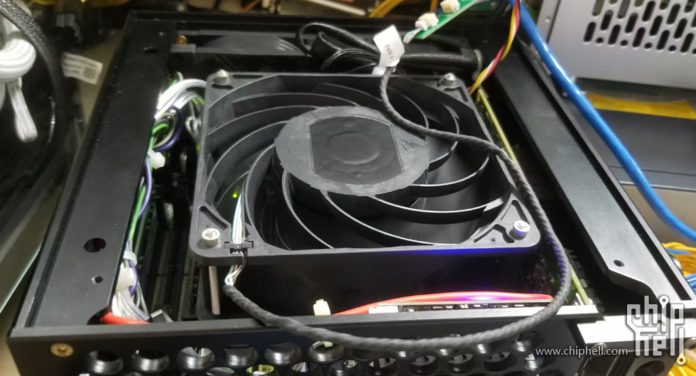

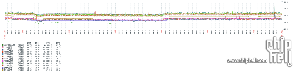

船长DC V7+8025 x2 + 12038抽气 + 超微SNK-P0046P 1U散热
加上CX4121A网卡后,待机功耗在40瓦,AMD的温度都不低,好在是钎焊
发表于 2025-7-29 17:26 来自手机 | 显示全部楼层
楼主,12038风扇怎么固定的?我这没有前置风扇,空载快50度了,还是打开盖的情况下
发表于 2025-7-29 17:27 来自手机 | 显示全部楼层
 楼主| 发表于 2025-7-29 17:38 | 显示全部楼层
风扇挂侧壁上,往外抽,避免热量堆积在机箱里面。要看机箱的厚度,不适合所有场景
12038 + 1U 被动散热差不多正好这个厚度
ROMED4I也是这么干的
