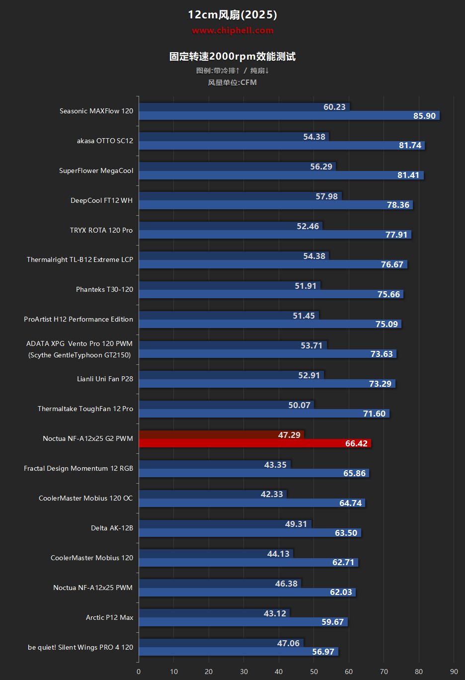

下面这张图是固定2000rpm下纯风扇(类似机箱风扇用途)以及挂冷排(用作风冷或者冷排散热用途)下的风量结果,很明显,A12 G2也就微微比曾经的自己A12一代好上那么一点点而已,但注意,A12 G2最大转速是1800rpm,并不是图里面所有12cm风扇都可以达到的2000rpm,所以这个测试的结果对A12 G2确实是不公平的.

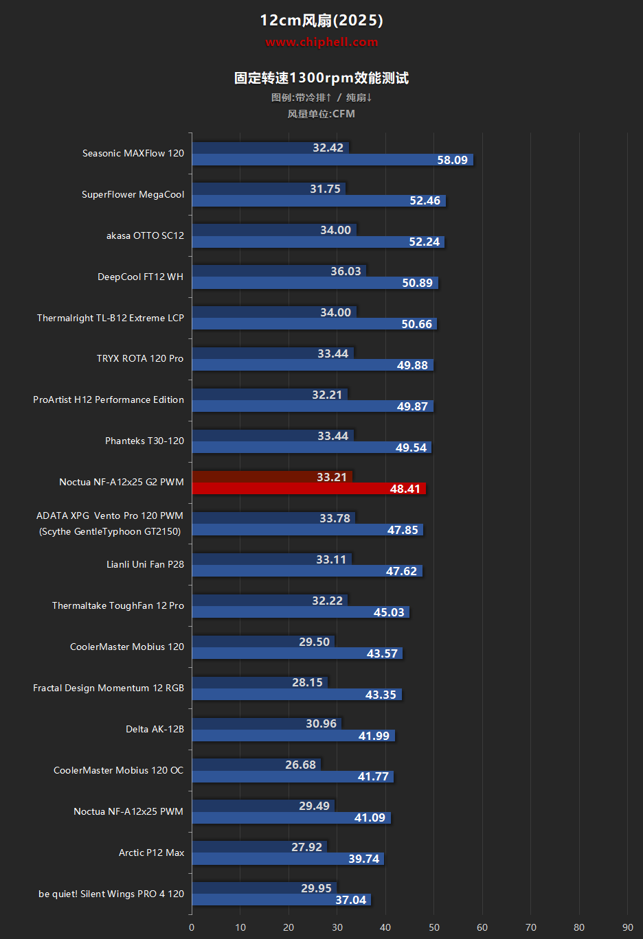

那么回到1300rpm,这下总公平了吧?可实际上A12 G2依旧并不优秀,无论是纯风扇还是挂冷排,统统都只能在这张表格里盘踞中游,那么是不是这就是A12 G2的真实水平了呢...看上去也就是比老款A12强那么一点...平心而论,也合理,比风量,25mm和一票30mm去打,就好比轻量级去挑战重量级选手,哪怕他们身高是一样的,但自身体重的差异,每一次的挥拳所输出的力量,必然天差地别...

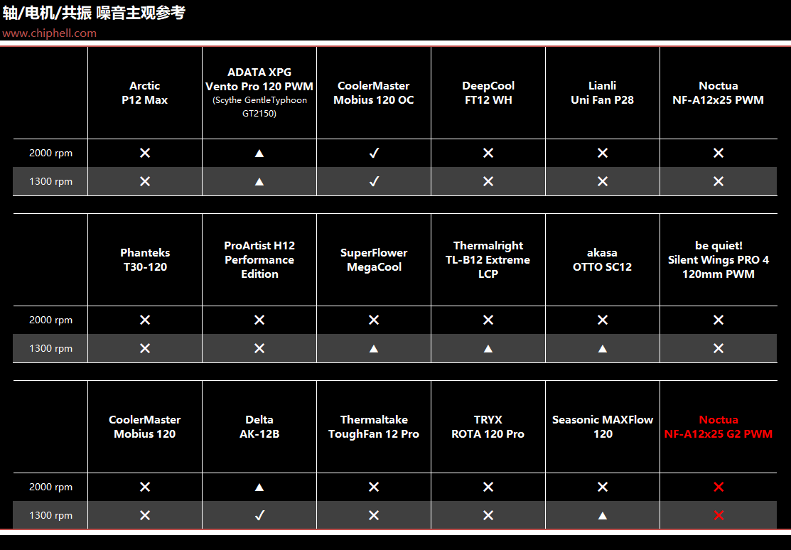

接着,重点来了...A12 G2那"藏起来"不那么容易被直接挖掘出来的真实优秀之处,在静音测试里终于表现出来了...
再次重申,因为A12 G2无法达到2000rpm,因此这个表格里是以1800rpm和1300rpm来对比的,如果大家觉得1800rpm对比别人2000rpm不公平,别急,1300rpm一样也可以说明问题,或者再不接受这"不公平"的测试,后续还有多维度的反复论证,沉下心,看下去.
轴噪完全没有,这个一笔带过,到这个价位如果还有轴噪就不应该了.

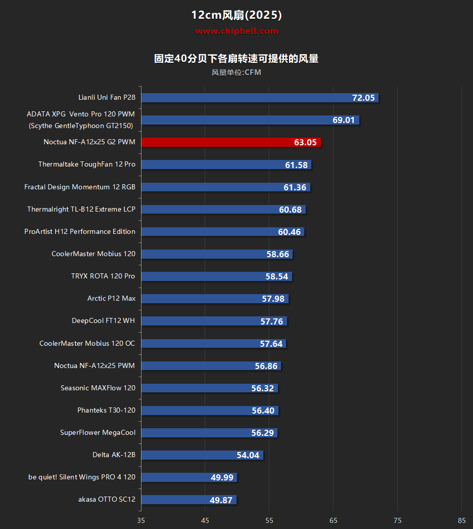

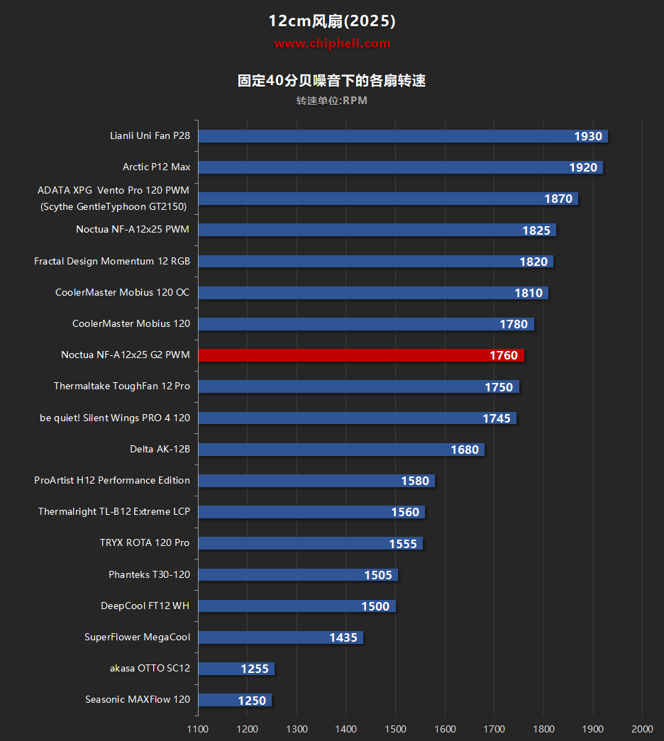

这个测试就很有意思了,固定在40dBA,风扇可以实现多少的风量以及转速呢?
A12 G2是极度优秀的风量+极度优秀的转速...注意看这个转速...1760rpm...
瞧,一切都解释的通了吧,为什么Noctua要把A12 G2的最高转速限制在1800rpm?我个人猜测,就是希望用户能够哪怕不调速,哪怕全速,一样能够获得相对能够接受的噪音以及风量,而实现的方式,就是在风扇扇叶,扇框间隙,扇叶数量,造型,动平衡等这些地方从90分提升到98分99分,看似已经极度边际效应了,但Noctua还是终于坚持且获得了非常优秀的结果,而这一切,大家不要忘记,是基于在一票30mm厚度的12cm风扇群体中重新寻找到自身的卖点和自身的定位,这就是一条独木桥,Noctua走的很幸苦,但Noctua还在坚持走下去...

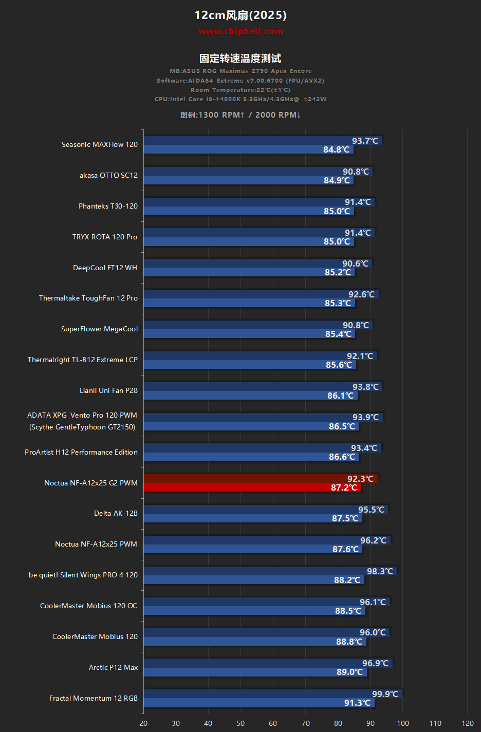

最后挂风冷散热器上的CPU烤机测试,中规中矩,不容易的,噪音无敌,转速区间找的合理,用户无脑用无脑不用调速也一样用,这就是A12 G2或者说Noctua始终都在为PCDIY做的同一件事情:静音化!
