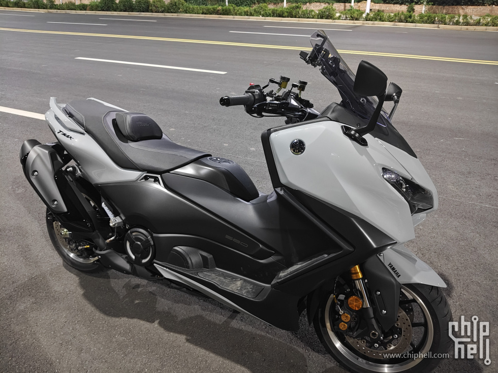

车身220kg,比XMAX的180KG重,由于重心低,推起来还好,骑起来动力充沛,声音好听,但是震动抑制不如XMAX,由于簧下质量轻一点,避震还是舒适的。有定速巡航,跑公路省劲一点。个人感觉不值这个价格,日本9万落地还是不错的。
把XMAX300和TMAX560的初步对比发一下,供上头的车友参考:
