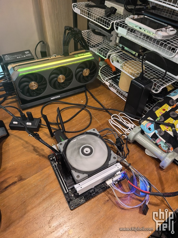

136K+OCULINK的 850W SFX独立电源。全默认。主机是用的DC ATX200W
TSE也只有两万出头。。。。。

2w出头略低了,看下跑TSE时显卡功耗多少。

宿舍?
为什么不直插?
拍下右边的架子看看?

正常默认应该是 TS 4W7  TSE 2W5
 楼主| 发表于 2025-7-30 13:41 | 显示全部楼层
分数相差大,如果游戏损耗不大就准备这么用下去了。
不过主板还是要装个盒子,电源接一个出来。

pingji 发表于 2025-7-30 13:47
你接的oculink能有这分数已经不错了,毕竟才64gbps跟5.0x16差了8倍
确实限制了?
我GPUZ看一眼好像是落在5.0*16
我应该是装在第二根m2上的.

ts比4090公版bios频率全默认还低点,tse倒是比4090一般非公bios频率全默认高点

oculink 正常只有4.0*8 吧,全长尺寸的5.0*16 外置板子sff8654i确认现在做出来了吗?
5090 标准平均分 TSE 大约是2.5w,你这个8折水平,损失算很大了

pingji 发表于 2025-7-30 14:17
你第几根m2他也是4.0x4,oculink就没有5.0的扩展卡
哦,之前没有研究过.只看了一眼GPUZ.可能GPUZ也只是读了显卡预存的信息.

Oculink 只有4.0X4的带宽,之前看到有测试,对4070ti 这个级别的基本上无损,性能越高损耗越大。 所以。。。还是直插的比较好。
另外5.0X16 和4.0X16 这两种情况,其实差别不大。

怎么转接性能损耗都极大,得不偿失

4.0x4带宽是5.0x16的八分之一吧。m.2接口最多4条通道,你插哪个接口也是4条
