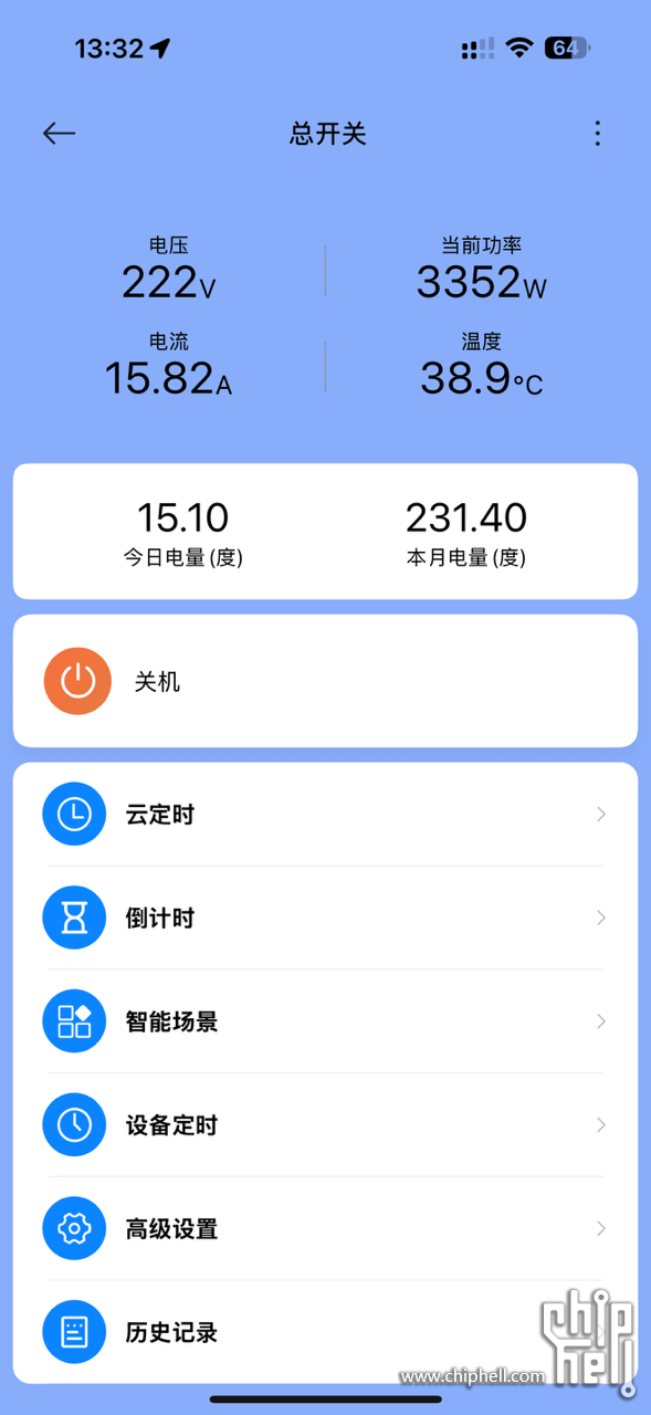

我看网上有好几种Wi-Fi通断器,可以介入米家啥的,来观察实时家庭的用电情况,这种产品好用么,会不会有什么风险,想装一个看电量,因为我家目前没有纳入国家电网用不了智能电表的电网数据
 楼主| 发表于 2025-7-30 15:06 | 显示全部楼层
补充一下 就是这种

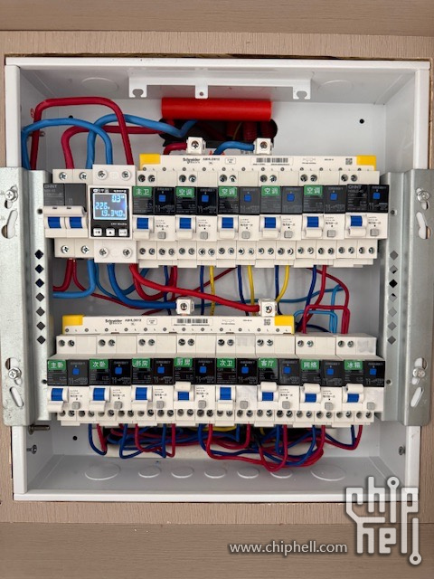

发表于 2025-8-2 16:01 | 显示全部楼层
找个靠谱的厂家。真要担心风险的话 我觉得你这强电箱里面的进线 跳线剥线过长,铜都露出来了
 楼主| 发表于 2025-8-2 18:34 | 显示全部楼层
yuyiop 发表于 2025-8-2 16:01
找个靠谱的厂家。真要担心风险的话 我觉得你这强电箱里面的进线 跳线剥线过长,铜都露出来了 ...
这个不是我的 我网上找的图

发表于 2025-8-9 13:35 来自手机 | 显示全部楼层
这不是我家的图嘛后来修改过接线了,电量统计目前看比较准。我家2个wifi,这个断路器要连不断电的那个wifi。之前手机一操作,家里就全断电了,连wifi也断了就不能手机控制再重新通电了。所以这个要连接一个不断电的wifi才好用。我家有一路wifi的电源和冰箱的电源是不经过总开关,单独出来的,就是让wifi断路器不会断这两个的电。

发表于 2025-9-8 15:56 | 显示全部楼层
775Ft 发表于 2025-7-30 15:06
补充一下 就是这种
这么大的箱子 没有看到地排?
