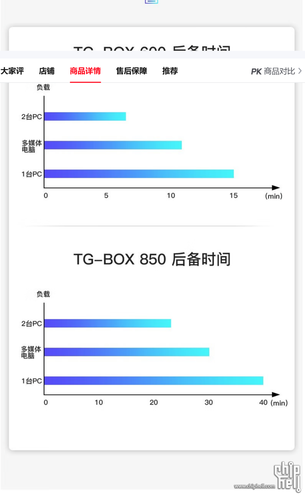

后备式在没断电的时候用市电,不限制功率的。你当个10A插排用就行了。
UPS的功率=功耗÷时间,而不是直流电功耗=电流X电压。
你只要关心他停电的时候,需要电池为你供电多久就行了。
这图是官宣的示意图,区别就是保持时间。
你可以自己去看看,他没写的,不用自己脑补。
我插了2台PC,1台NAS,总功率远超850W,毫无问题。
发表于 2025-8-13 19:58 | 显示全部楼层
c2h6o 发表于 2025-8-14 10:23
说明你的UPS保护不到位啊。
TG-BOX600 输出总功率是2000VA。
你自己用欧姆定律算算
差不多就是10A的电流,那不就是普通10A插排的额定电流
顺便我查了TG-BOX850 输出总功率也是2000VA,那不同型号有个鬼区别
就是电池容量的差别好伐。
