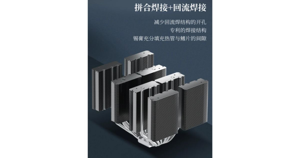

昨日,雅浚(ProArtist)的杰睿Jerry在B站公布了他们的新款Acme 8风冷散热器,为8热管双塔设计,塔体采用全焊接工艺打造,并配备两把基于H14PE改良过的H14xPE风扇,PQ曲线失速区更为顺滑,整体解热功耗可达305W。新品的具体上市时间与价格暂时未知。
Acme 8整体尺寸为148*164*171 mm,对机箱兼容性要求较高。双塔塔体由八组独立的鳍片通过拼合焊接+回流焊接的方式结合起来,可组装为异性结构提高与主板及内存的安装兼容性。和5年前的Deesserts 3一样,散热器的热管与鳍片之间没有回流焊的开孔,锡膏得以充分填充,进一步增加导热面积。8根热管采用优化排列,并合至底部的镜面铜底,尽可能地靠近CPU的热源位置,降低热阻。平台扣具方面支持Intel的LGA 1700/1851和AMD的AM5。
全新的H14xPE标配风扇在做工上达到了准工业级的级别,配备了LCP扇叶、搭载SVPWM+FOC方案的三相六槽电机、支撑力更好的1050双滚珠轴承,整体尺寸为140*140*30 mm,最高转速设定在了1800 RPM±10%,可提供109.4 CFM的最大风量和3.0mmH2O的最大风压,满载噪音值为33±2分贝。
杰睿Jerry表示,Acme 8是一款仅花费了20天开发出来的、非常复杂的产品,很多零件都是第一次导入,初代版本没有时间对热管做深度匹配,有可能在接下来的媒体评测中翻车,不过计划八月底推出的V2版会在此基础上继续优化,性能还会有提升。

好奇,怎么没人出三塔散热器? 我看文中的图,感觉三塔也可以呀

这不就是以前经典的变形金刚里那种拼合焊接么

风冷散热器空间只受机箱限制,但重量是有上限的,毕竟要固定在薄薄的主板上的,太重了,主板真心会变形的,6热管以上的风冷散热器就需要在主板底下再上一个固定板了,所以发热量巨大的旗舰U会更推荐水冷
