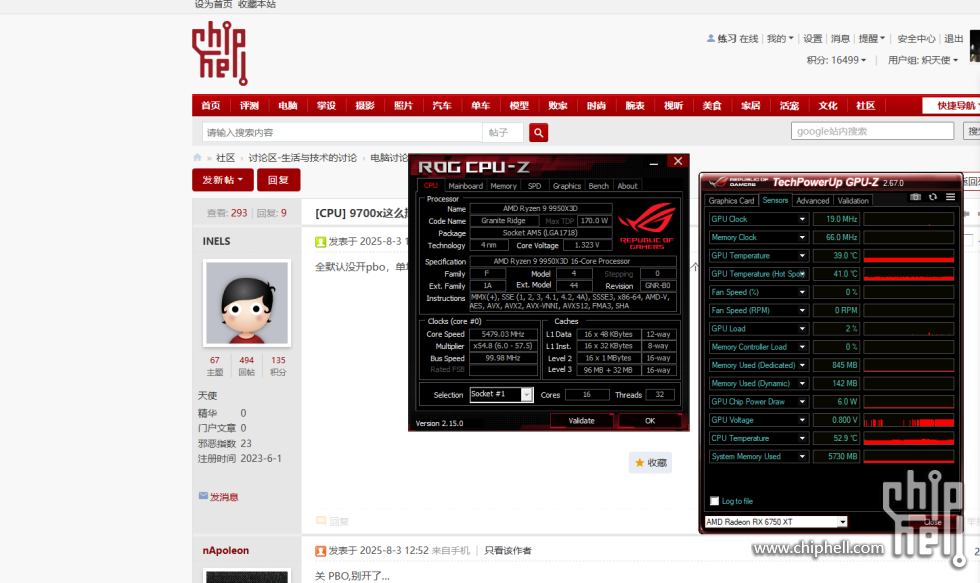

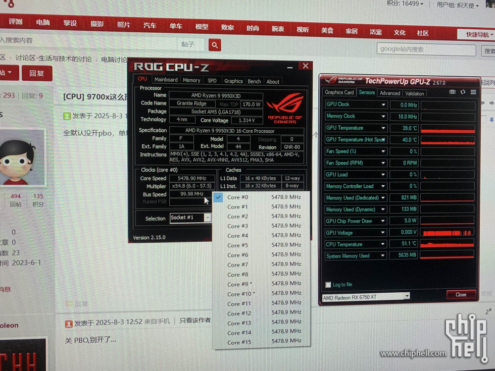

全默认没开pbo,单塔九州500s,追风者t30 1500转,直接79 80度,塔体烫手。 我根本没装机箱侧板

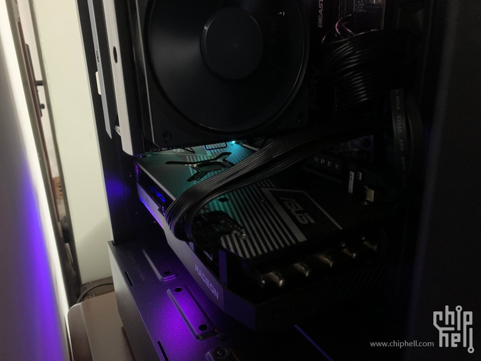

单ccd用单塔热效率不是更高吗,而且p60t除了v1以外的体质稳定性太差了压根不值得推荐,97x就应该开pbo2只负压不加频率,全默认的88w玩游戏都不一定能稳定频率,而且塔体烫手明显是显卡尾气吃太多了,这种情况下与其考虑风冷散热器不如想想是不是机箱风道出了问题

我没装机箱侧板就是开放式,显卡是9070xt 340w满载1500转
