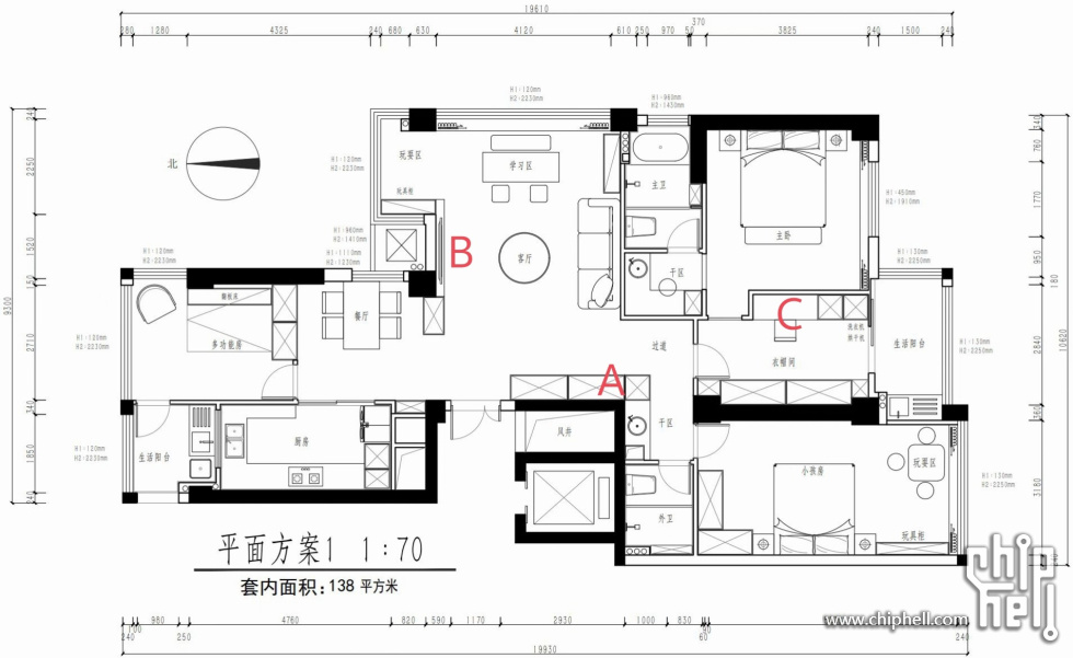

各位18cm大佬,小弟刚开始装修,户型图如下。
图中A处是弱电箱(弱电箱在柜子里,柜子上有台面),B处和C处分别是电视柜和电脑书桌。
一、如果只在A处设置一台无线路由器能满足基本需求吗?
二、如果在B、C两处分别设置路由器组有线mesh,能满足家庭使用吗?另外这样怎么组有线mesh。
三、如果以上两个方案都不合适,请18cm大佬推荐下合理方案。
四、现在装修是全屋准备用六类网线,另外从A到B和A到C分别留一条光纤,这个有必要吗?

我觉得勉强够用,毕竟你这个位置挺中心的。
但如果是我的话,我回选择A这里放一个性能比较强的路由器,再加一个至少是2.5G以上速率的多口交换机,同时每个房间预留两个有线的网络面板。

嗯嗯 我的A方案就是你这样的,A处放路由器加交换机。每个房间都预留网络接口了。
就是怕一方案不行(尤其是女儿房有剪力墙相隔信号差),选择二方案感觉BC组有线mesh感觉怪怪的,都要经过A处。

1,A点一台无线路由去覆盖全屋,南北两端的极端位置信号不一定好,尤其南向的剪力墙阻隔
2,B、C位各安放无线路由组Mesh会比方案1覆盖好;但还是上面说的南向部分剪力墙,需要现场体验过才知道有何影响
小小意见

如果你房间里至少有两个网络面板的话,想加有线的mesh随时加都可以。无所谓的。

感谢 感谢,我也是怕剪力墙太厚了。如果这几个方案都不行,就要在小孩房间再放一个路由器了。

另外问下这样组mesh是A处光猫接到B处路由器,B处再接回A处交换机,交换机再接其它房间路由器组mesh吗?
还是类似ac+ap方式,A处光猫加纯路由加交换机,交换机接BC处无线路由器做ap。

但因为你新装修,建议还是A到B和A到C,既放上网线,又放上光纤,而且A到B最好放上2~3根,这样,今后一二十年的网络都不用担心了。而且假设你的A点方案不够好,随时可以调整组网方案。A到B放多根是考虑有人会把路由器放在电视柜那里,而且如果有IPTV也方便回来再通到各个房间。
一般来说,后期对网络要求增加,A点是应该放有线路由器或者有线路由器+POE交换机的,这样你的组网方案会多很多。不换AC+AP还是有线MESH,都不是问题。
仅供参考哈

A处作为全屋网络中枢 光猫最好也延长到此处藏于柜子内  AP的网线从柜子里接光猫口然后藏于归体内或背部、且必须放在柜子台面上尽量靠右边 覆盖全屋 无任何问题
房间里有特别要求 可以从此处接好网线到对应位置 我朋友的户型是4房2横厅 布局基本相同 只是房间的形状不同

我是跟大佬想法一样,光猫、交换机都在A处弱点柜里,网线内部留口。

这是个人习惯。因为我每个房间里都放了电视机,电视机接有线比接无线更稳定,尤其是接有线进行投屏的话,如果只有一个网络面板,那就得加交换机了。同时我可能需要接iptv,如果没有两个面板,就意味着我需要做单线复用,我现在就是这么操作的,很麻烦,如果有两个面板,我实现这个就很轻松了。
我个人建议MESH的路由器统一接A处的主路由里,主路由同时接交换机,交换机出来走所有网络面板,如果主路由是类似BE88U这种级别的路由器,自带万兆口的,主路由的万兆口保留出来接你的主力电脑设备所插的86面板,这样确保主电脑能跑到万兆。

我就是想一号方案的话A就弱点箱光猫接出台面放一台好点的无限路由器,再接回弱电箱内交换机。
二号方案的话我考虑是在A处放有线路由做主路由,还是A处光猫接到B处无限做主路由,再接回A处交换机。

个人建议138平的话,说不定以后要上机柜,C处可以作为网络中心,同时衣帽间灰尘不大,如果身处南方,机柜热量还能烘干一下。
网线选泛达的超六,有断点自屏蔽款,不使用金属屏蔽,穿线好穿,同时建议C处门口及餐厅,顶部留好网线,方便AP,每个房间墙面留两网口(每个管子可以穿一根网线一根4芯单模光纤或者可以使用多模光纤),必需无遮挡(不要在电视后的插座旁),如果不在意价格,所有网线均可使用耐克森的超六复合网线自带光纤,光纤随意。
