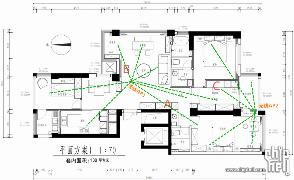

133方,狭长型。7米(朝南 两卧室)*20米(西阳台7米)
就两套方案,
       电信的光猫MA5671(桥接)-有线路由(ERLite3一级172网段)-无线(算二级网络 192网段)(就一个unifi的UDM 就一只 再次感谢论友转让)
该方案就好比 方案一 A处,都塞一起。
      联通的 前面都差不多 ,无线是复杂一点点,unifi 第一代全家桶一套都第十年了,古董级了只负责监控,去年升级了unifi cloud gate way 一千有找(999)
该方案就是比较瞎折腾。

感觉一、二方案都没问题。
有两点别的建议可以参考:
1、A点的弱电箱掏大一点,结合柜子留好通风,将来这里各种设备堆叠,散热要考虑好。
2、电脑桌在衣帽间的话,因为空间小,容易积热,装修也要考虑好中央空调开口或者加个小空调。
3、如有NAS,建议放在A点,也结合柜子藏起来就好,C点两边都是卧室,放NAS太吵。
个人经验(教训)所得
发表于 2025-8-4 10:17 | 显示全部楼层
看户型图A放路由小孩房右上角和厨房右下角可能信号衰减明显或无信号,我是5年前装的每个房间都走了线,路由直接放客厅弱电箱了(不喜欢在电视柜上摆个路由器),主路由到书房、主卧是最远的,实际体验是客餐厅、靠着客厅的卧室、靠着餐厅的厨房信号没问题,卫生间、主卧、书房信号衰减明显,在书房加了个mesh子路由,信号全屋覆盖了。
现在通信商推全屋光覆盖,新装修全屋预留光纤也不贵,当前用不用的上没所谓了,以后如果真上全屋光纤至少不头痛走线问题,但前提是一定要规范施工,预埋的线能扯出更换。
至于是否加子路由,因为上面说了所有房间都走了光纤、网线,问题就好解决了,先一个主路由用着看看,哪弱哪加子路由。

你那两个位置就有问题,哪怕你用路由器,也要放在我画的位置吊顶里面,天线朝下才会信号好。
你电视那里,黑色是承重墙,影响信号。
1.有线部分:
电视一根有线接机顶盒;其它房间按需求安排网线接口。
2.无线部分:
无线信号发射遵从三要素:A.通风散热好;B.位置要高;C.无承重墙和金属遮挡。
以下是根据你户型图花的无线信号发射位置(至于是路由器架到天花板上,还是吸顶AP,那就随便你了)。

其实差不多对角线的位置找好看合适的位置放2个路由器就行了
138平2个路由器肯定够。
发表于 2025-8-4 11:14 | 显示全部楼层
a的位置上去一点放在沙发那个位置可能信号会好一点
bc两点放置,下面的卧室信号可能不太理想
个人觉得客厅一个吸顶ap或者一个路由放吊顶上,两个卧室用面板
非屏蔽六类就行了线芯0.57的,光纤没必要自己在书房用用就行了
发表于 2025-8-4 13:14 | 显示全部楼层
A处直接把弱电箱换个大箱,B处搞台吸顶AP,A处墙面4个有线网口,每个房间两条线(其中一个上AP面板)。网线全部搞万兆线标准执行。比你上几个路由器都稳。
