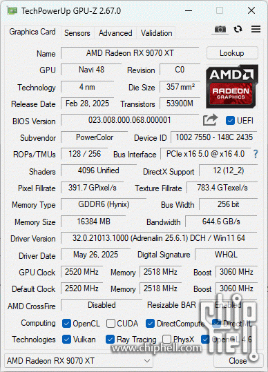

如题,主板是华硕的X670E extreme,bios最新 3205(ComboAM5 PI 1.2.0.3f)
基本冷启动后,9070xt会运行在5.0状态,但是如果出现重启,那么很大机会会变成4.0模式,基本在bios把pcie的速度设定在5.0,还是掉到4.0的状态。
当然,也不知道是gpuz的问题,还是真的运行在4.0状态。。。
按道理,5.0都是直连CPU,按道理和主板芯片关系不大。
今天重置bios后问题似乎得到解决,同时稍微放宽了6400 的内存时许。。。冷启动和热重启都没出现掉4.0的问题了。。。

主板BIOS的问题可能性大一点
强制设5.0 跑不上去也应该是自检不过或者不稳定啊
多半是设定失效

过不了为什么还会亮?这不应该啊。你说内存过不去,会有提示。但是pcie的版本过不去,应该还会卡cpu。。。

我的意思是,你强制设定pcie5.0这个选项 可能是失效的
还是按照auto走的

pcie链路是向后兼容的,所以必须考虑好比如主板,中间串接延长线等情况,在通道训练时会检验当前连接状态,如果信号质量不够好是会自动掉下去的

你看下spread spectrum有没有打开

正解
想5.0必须要开

华硕的bios有搜索吧,pcie 5.0电气性能要求很高,正常来说是默认启用的

用了延长线 ,就有很大概率 这样 ,如果没有  ,建议擦擦 金手指  ,重新插一下
发表于 2025-8-4 10:13 | 显示全部楼层
大概率5.0自检失败降到4.0了
以前4.0刚出那会儿也是4.0失败就变3.0
哪次成功了又会变5.0了
不用擦金手指,和主板关系大一点,其实4.0一点没差,倒不会损失什么
