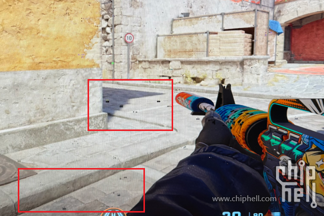

如题,昨晚打CS2的时候,守B的我被T的两颗雷炸到显卡崩溃。图中可以看到有黑块了,类似矿机挂了的那种情况。
【补充下,出了黑块游戏就死了,切桌面,任务管理器都无效,只能重启。】
我是RTX5080FE,自己京东买到的。拉了频率和显存频率,具体多少忘了,但是肯定是比较保守的。
之前从没出过问题,自从29号更新后开始出现闪退,这次又把显卡炸死了。。。。
重启后显卡一切安好,查了温度,热成像照了电源接口温度都非常好。现在更新了580的驱动,目前看起来一切安好。
各位大腿子帮忙看下,我这个是不是赶紧取消超频比较好?还是说就是V社的狗屎更新搞出的问题?

谢谢各位大腿子,因为我这张卡后面还得出,所以比较谨慎。之前从没遇到过两颗雷给我画面都炸出黑点的情况,加上50系又问题频出,所以想谨慎对待下。所以来请腿子们帮我看看是不是卡体质太弱了。。。虽然我觉得不至于。。。。

..典型的显存拉多了啊

不要动显存,可能短时间感觉提升很大实际上埋下暗病到时候难治得很,除非你能保证显存温度极低低于70度再考虑

色块  一般是 显存  错误  ,先把 显存 降一点 试试

你拉核心啊  别拉显存
显存脆多了……

另外,楼上的都说显存脆,除了极致拉的那些,稍微拉点那啥事都没有,5800 +1000刚好是恢复32G的显存默认频率,为啥超内存的时候没见人说内存很脆,都巴不得往死里超呢,可能是内存坏了换一下容易,显存就麻烦了?除了这个理由我想不到了

统一回复给各位大腿子:
1. 为啥要超,因为看了很多视频50系很有超频潜力,就超了下,参数拉的都很安全,晚上补下具体;
2. 这个问题是头回出,在这之前这个参数已经玩了很久了,是29号CS2更新后才出的问题另外还有包括游戏闪退的问题。如果是参数问题,感觉应该没这么巧。
3. 在被雷炸到崩溃后,重启了电脑没有再出问题,也顺便更新了驱动又打了两三局,也都没问题。
4. 总之今晚先恢复默认了,仔细想了下确实没必要。
5. 想问下各位18cm,这个情况应该没有损伤到显卡吧?还是说再观察看看?

这种色块,常见的就是显存虚焊导致,一般是高温引起.......
FE 这代的散热因为缩减了一槽,还是倾向于高转速的

公版显存散热没那么好不能拉这么多吧,一般游戏时有奇怪图像问题都是显存导致
