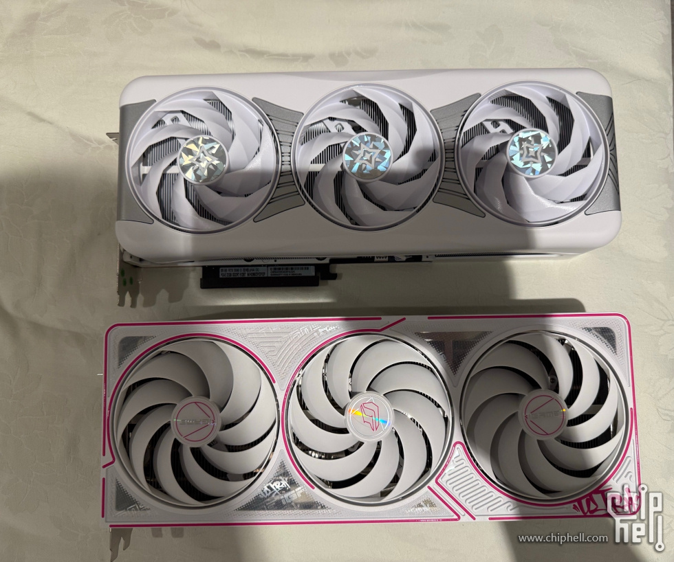

之前 5070ti 其实用的蛮好就是玩暗黑 4 时不时会卡一下.看着显存占满.怀疑是显存不够,然后看到京东这张影驰的 90d 开卖就买回来了.这卡的个头比我的 70ti 还小一圈就离谱.上机跑 3dmark压力测试三分钟核心上 80 显存上 90 如果开侧盖就是 78 88 的样子,这还不算啥,这风扇会间歇性发出海啸声,转速上 2000 后有明显的共振声,嗡嗡嗡那种。玩游戏根本受不了,准备退货了

 楼主| 发表于 2025-8-4 11:32 来自手机 | 显示全部楼层
lh4357 发表于 2025-8-4 11:30
显卡拆封以后不支持7天无理由。
不是无理由啊,这卡风扇明显有问题,不是正常的风噪声

 楼主| 发表于 2025-8-4 12:54 来自手机 | 显示全部楼层
a010301208 发表于 2025-8-4 12:02
啸叫是运气问题吧,这个京东能同意退货?
这卡不是啸叫,是风扇大约隔十几秒有一次声音频率的变化,一开始我以为是外面起风了,找半天发现是这卡发出来的
