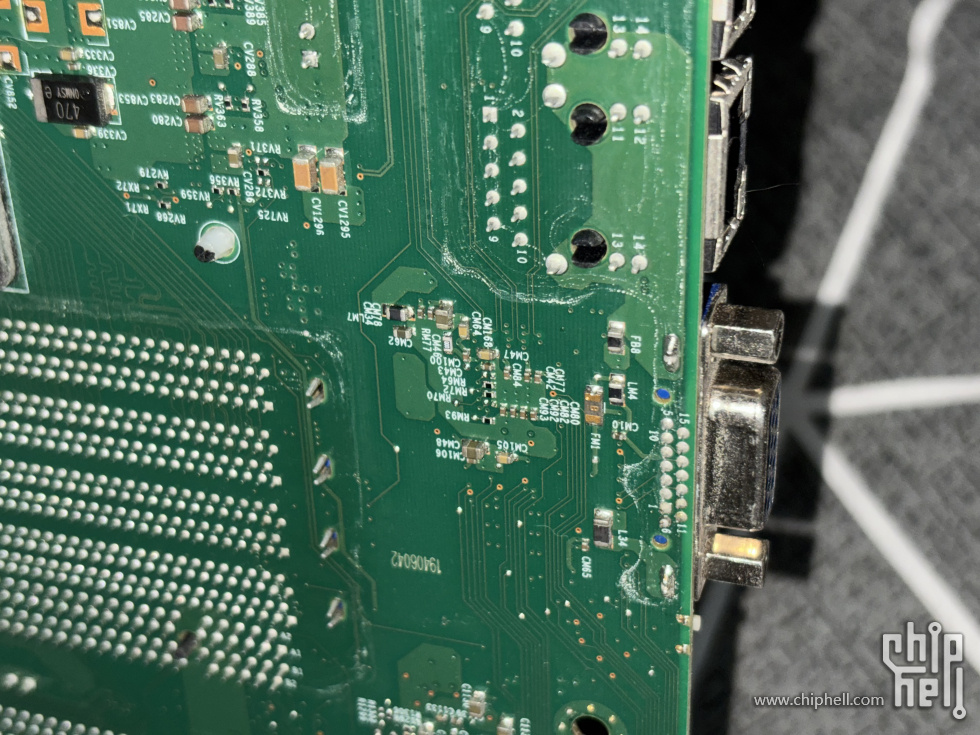

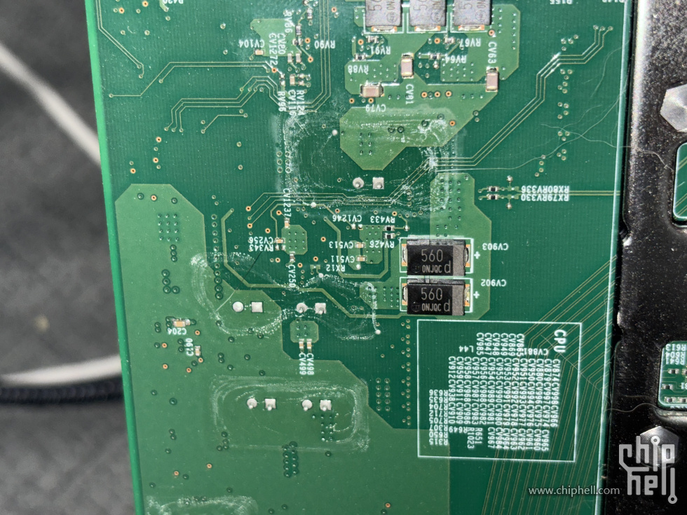

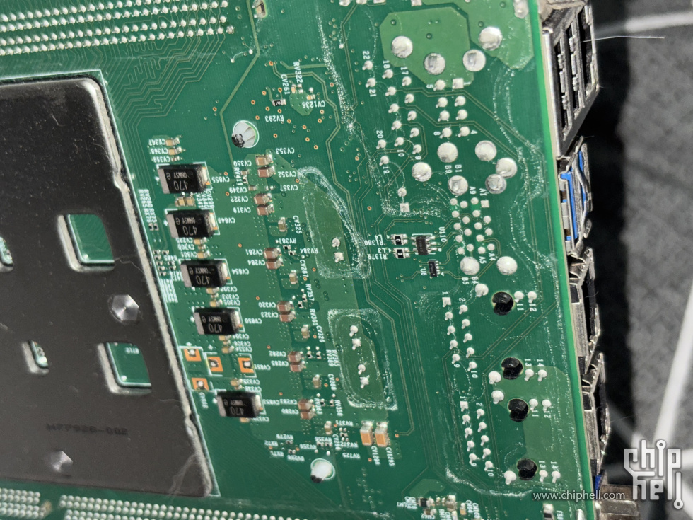

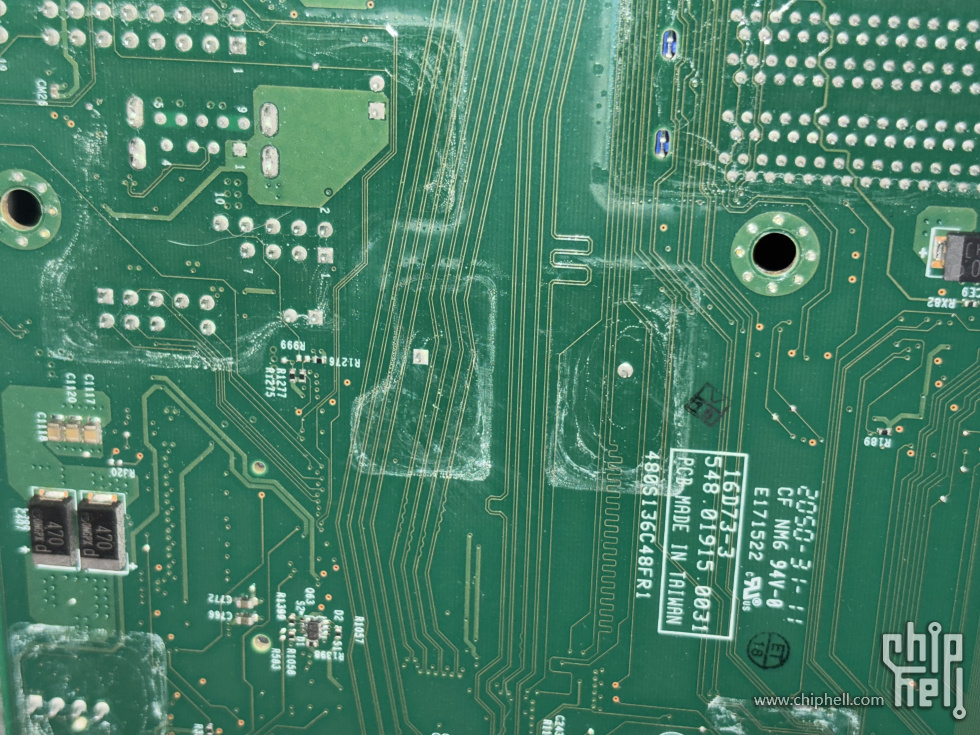

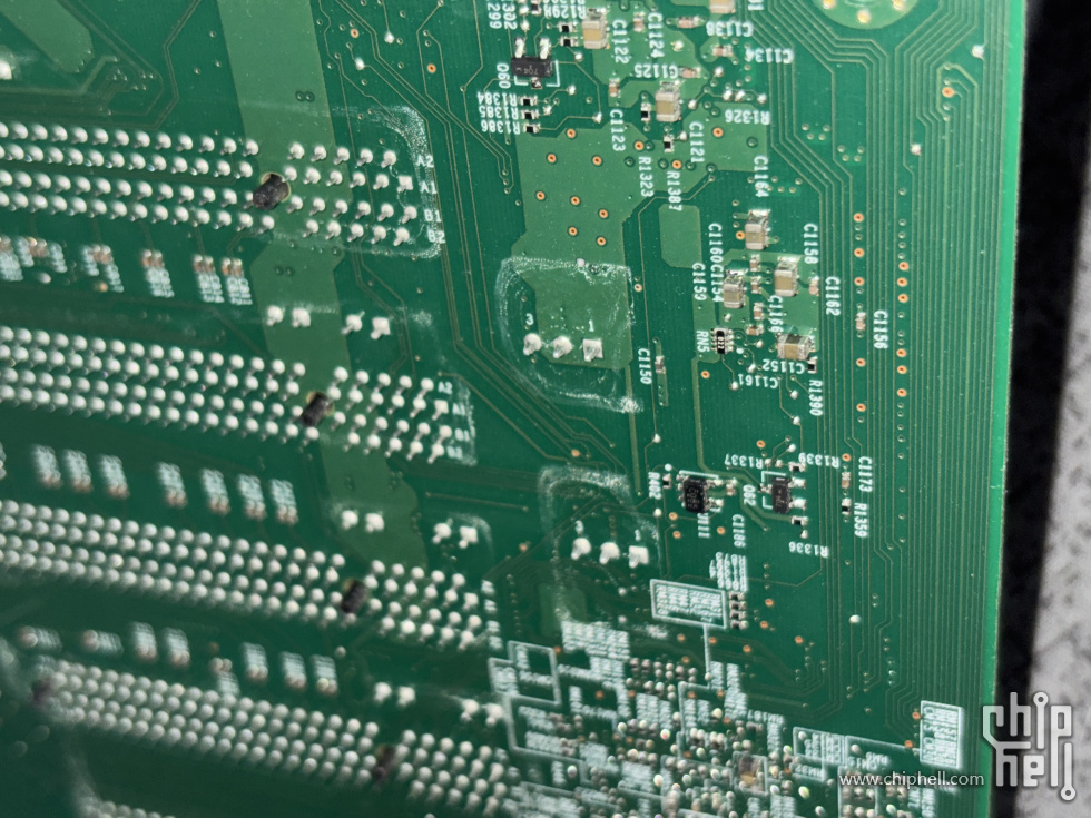

发表于 2025-8-4 12:54 | 显示全部楼层 |阅读模式
10次开机9次卡“dex-ahci initialization .......          A0或A2”
到手2年多没问题,最近几个月越来越明显。
查了一下,看到类似的讨论
https://forums.servethehome.com/index.php?threads/x11sra-rf-hangs-at-the-dxe-ahci-initialization-stage.44744/
重要翻译:
它不是一直无法通过自检,很少发生,所以无法弄清楚哪个组件或BIOS选项导致了这个问题。当它正常启动时,运行没有问题。
我联系了Supermicro支持,但他们只是说开箱测试,移除驱动器,尝试不同的SATA电缆,将SATA设备类型选项更改为SSD......这些是我尝试过的,除了删除驱动器,因为根据他们的知识库,BIOS代码A2意味着驱动器检测问题。
我终于知道原因了。PCB背面的剩余助焊剂导致了这个问题。
清洁主板后,问题就消失了。
出于好奇,助焊剂到底留在哪里?
后部I/O端口、PCIe插槽、前接头和跳线、SATA端口、RAM插槽、NVME端口和板载PC扬声器。只需移除SATA端口背面的助焊剂,问题就解决了。在那之后,我把它全部清理干净了。
这是我的主板:
2、3年前听说过现在有些PCB不洗板了,为了环保。
