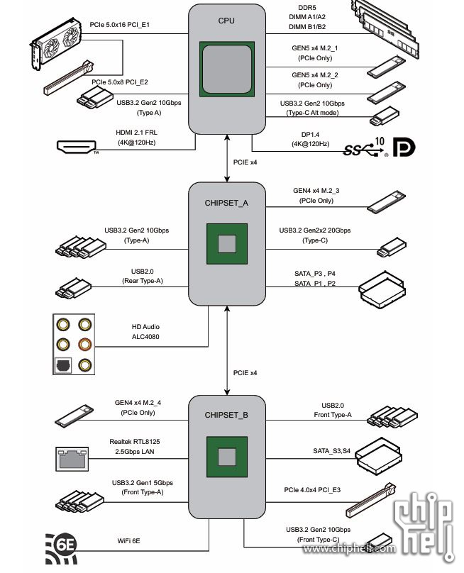

它的M.2_3和M.2_4实际上是共享带宽的
另外, 核显输出在BIOS阶段不支持HDMI接口, 搞了我一晚上!
另外, 核显输出在BIOS阶段不支持HDMI接口, 搞了我一晚上!  ...
我用了三个M2和一个SATA,不冲突啊。
核显在BIOS阶段肯定可以HDMI输出,我的9950X用了一周的核显,进BIOS没有问题的。

是不冲突, 但下面挂的那两大坨都是共享带宽的. 那2个M.2单独测都PCIe4.0*4跑满, 用存储空间合在一起, 速度一点没增加. 只有其中一个挂到上面CPU直连的M.2带宽才翻倍.
最新的BIOS在核显阶段不支持HDMI啊, 我试了一晚上, 最后才在一个老外的帖子里看到不支持, 换USB C或DP口就可以了, HDMI要启动到windows才输出. 可恶的微星, 说明书多写一句不行吗, 或者来个错误码也行啊, 然而什么都没有

是不冲突, 但下面挂的那两大坨都是共享带宽的. 那2个M.2单独测都PCIe4.0*4跑满, 用存储空间合在一起, 速 ...
那我是怎么用的。。。我调超频和装系统都是用的老旧19寸显示器,只有HDMI接口呀
