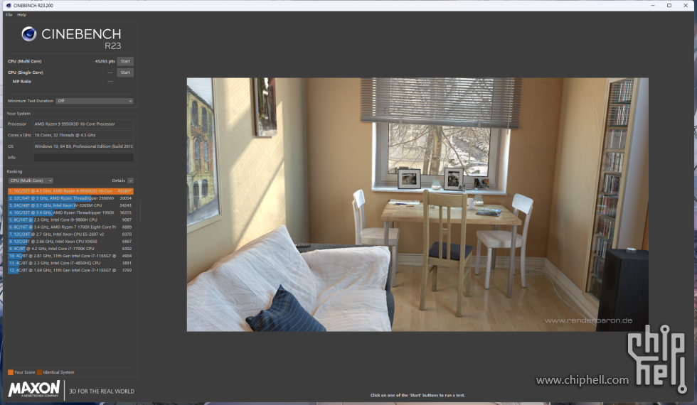

发表于 2025-8-5 15:56 | 显示全部楼层 |阅读模式

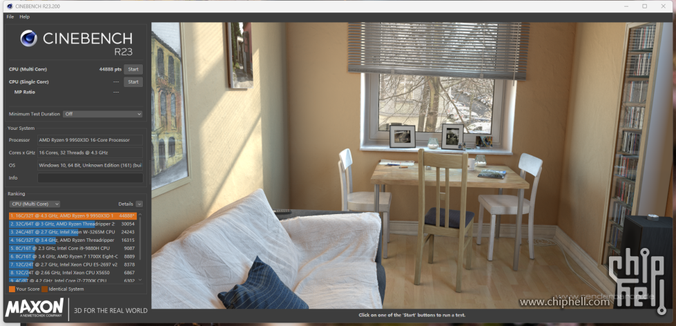

天气还冷的时候我用旧版bios大概能190w@45000出头,满载77度左右
那会儿我记得是分ccd-36,-24,cs max+10+10+10
昨天刷了1203f以后内存性能明显上来了,顺便试了下更激进的负压,-40,-32,cs max+10 +5 +5
结果能耗倒是下来了,但跑不到45000咧,温度限制还是太难搞了,想压到75度以内肯定得室温20-或者上冷水了吧

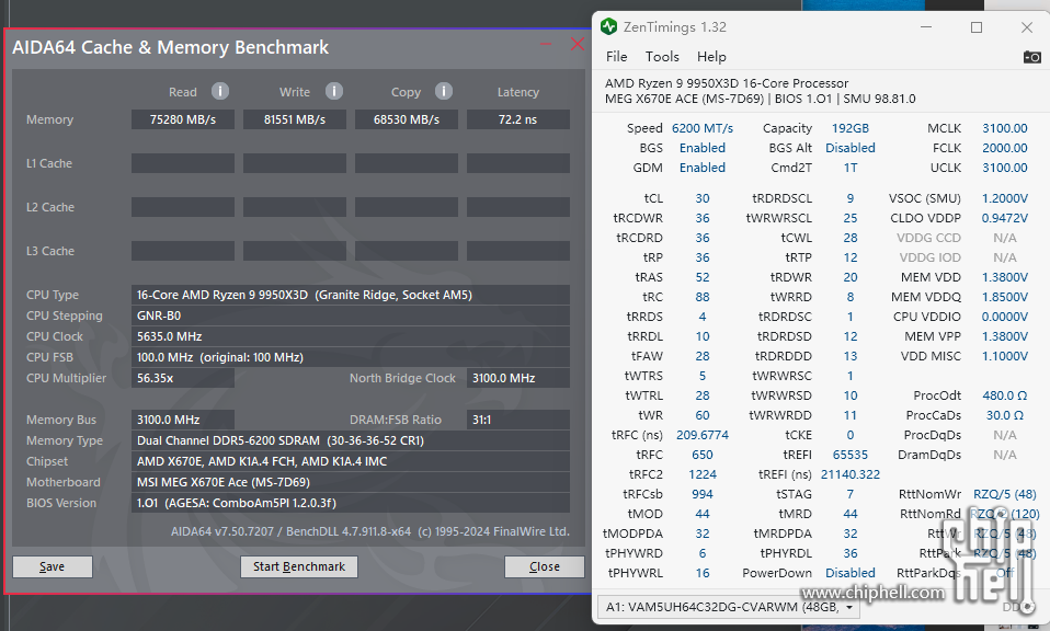

发表于 2025-8-5 16:06 | 显示全部楼层
这个内存VDDQ和VPP怎么还反了。

 楼主| 发表于 2025-8-5 16:09 | 显示全部楼层
lh4357 发表于 2025-8-5 16:06
这个内存VDDQ和VPP怎么还反了。
我也很纳闷为啥vddq是1.85v,但我看bios里写的1.5-2.23,想了想算了别手操了

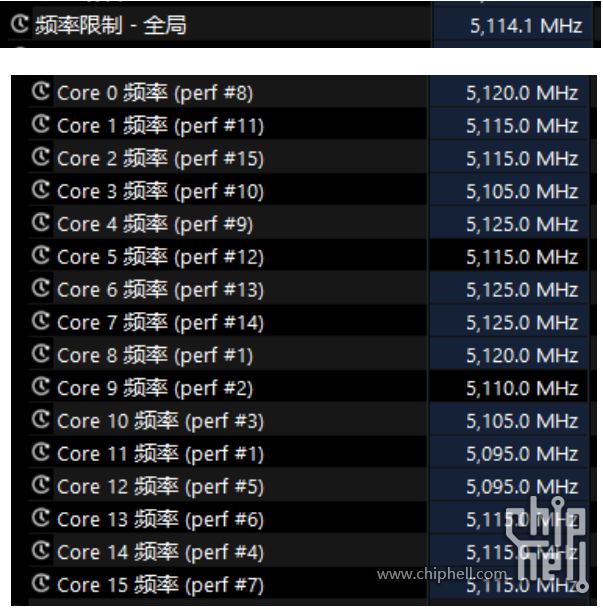

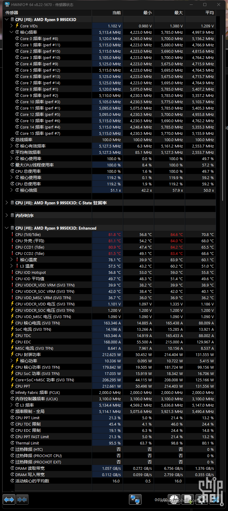

godlike主板,最新1A44 bios,-25,-15, motherboad, 不加频率,96G 6000 C28,室内23度空调,实际25度左右,展域SE360的水冷,上周末跑44000出头。
有个问题就是我的机器从来没跑到过200W以上,无论怎么调整参数都是180左右,偶尔上个190W,温度也不高,没超过80度。这是什么问题呢。
发表于 2025-8-5 17:32 | 显示全部楼层
拉外频106.8 负400频率 ccd1对齐5550 分核心对齐细调降压,一体水 室温开空调 27度 日用 4w7 过fpu cpu双烤,极限4w85 2025_08_05_18_02_33.jpg
发表于 2025-8-5 17:33 | 显示全部楼层
ludan211 发表于 2025-8-5 17:10
godlike主板,最新1A44 bios,-25,-15, motherboad, 不加频率,96G 6000 C28,室内23度空调,实际25度左右 ...
撞hfmax墙了

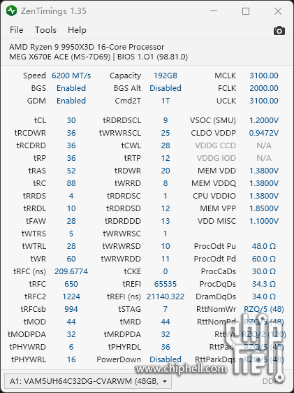

发表于 2025-8-5 18:06 来自手机 | 显示全部楼层
可能是因为zentimings版本不是最新的,新的版本号应该是1.35

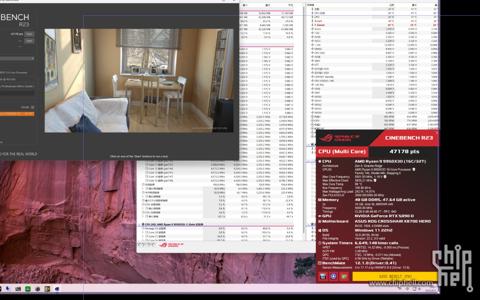

发表于 2025-8-5 18:23 | 显示全部楼层
室温27,abee A360一体水,完全放开了温度墙和功耗墙
9950X3D和4585PX都是47500左右

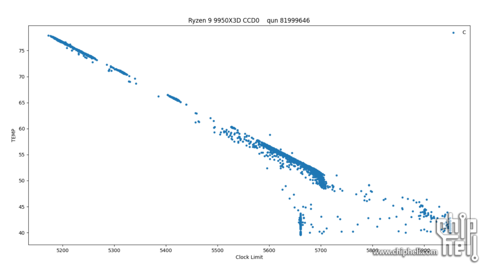

你图中就是典型的撞了HTF墙,具体表现为双CCD频率和《频率限制-全局》保持了一致,需要减FMax再拉外频来提升总频率
不撞HTF墙的时候双CCD一定会是不同的频率,因为双CCD的VF曲线走势或凹凸程度是差距很大的
通过对《Tctl温度》和《频率限制-全局》采样绘制散点图,能看出非常明显的直线关系
 楼主| 发表于 2025-8-5 18:47 | 显示全部楼层
有人说pbo+200会降低htfmax墙限制,negtive反而会增加htfmax
但加了单核高,这就有些矛盾
难绷,果不其然,更新文档还特别说了下标反了

发表于 2025-8-5 18:52 | 显示全部楼层
但加了单核高,这就有些矛盾 ...
其实是无论如何修改那个PBO FMax,Tctl温度与全局频率限制(准确说是倍频限制)的对应关系永远都是保持不变的
既然是倍频限制,就只能靠拉外频来提高总频率了
