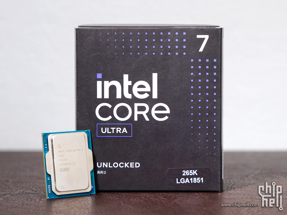

酷睿Ultra 265K 的盒装价格已经来到了 2000 出头 ,比对手的9900X便宜~500块左右,甚至比上代I7 14700K还要便宜!
虽然Ultra 200S处理器的游戏性能不佳,但265K 作为 20 核 20 线程 (8P+12E)的高端CPU,生产力性能并不弱,这篇文章就通过一系列测试和分析,来看看它是否值得购买?

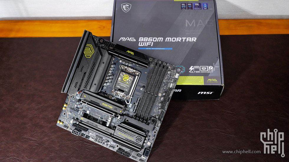

使用的主板和内存

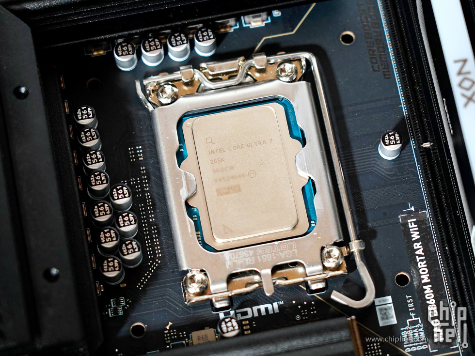

Ultra 200S系列需要800系列主板,B860算是比较实惠的主板。再加上:遇事不决迫击炮,最终选择了微星的MAG B860M MORTAR WIFI主板(以下简称B860M迫击炮)。这款主板是标准的M-ATX规格,6层PCB 板设计,并有 2 盎司铜箔加持,电气传输性能和稳定性都有保障。VCore 供电为12相(并联),搭配DrMOS最高支持 60A 的电流,搭配 265K是没有问题的。

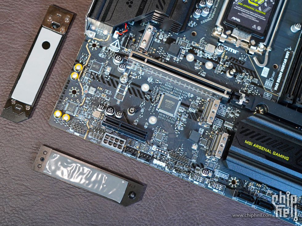

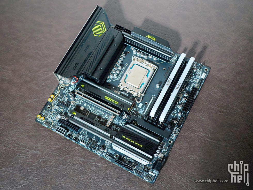

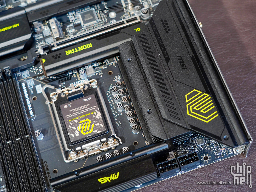

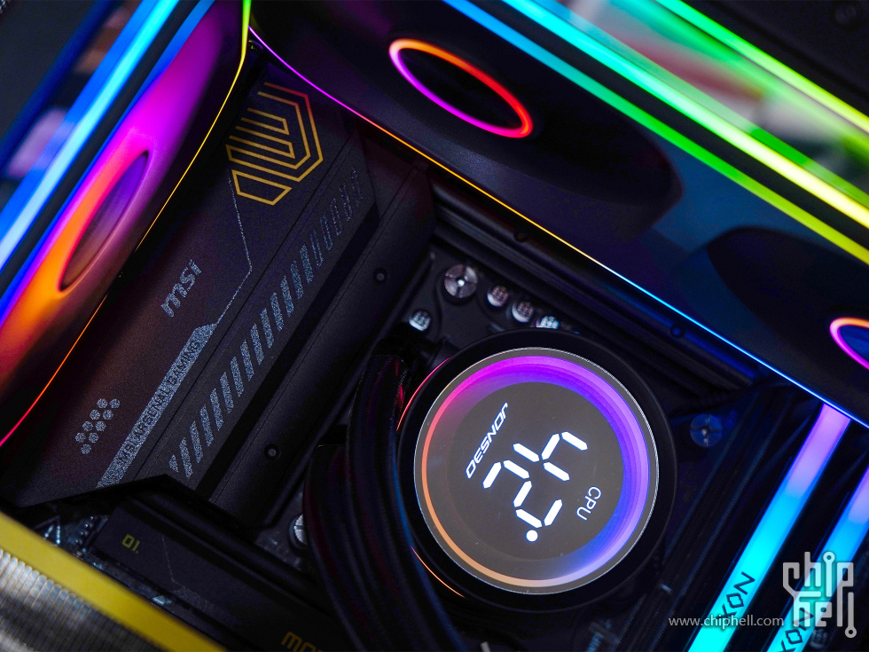

▼主板上部有两块的金属散热器,用来辅助供电电路散热。尤其是右侧散热器作为护甲一直延申到IO处,体积十分巨大。CPU辅助供电接口采用双8Pin设计。

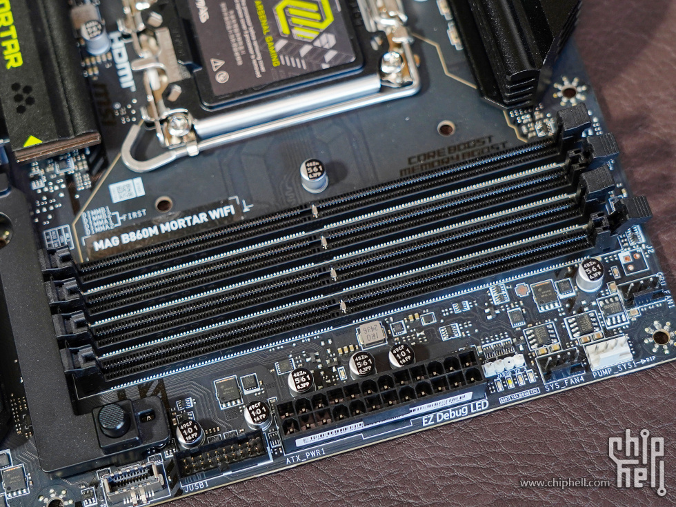

▼采用了4个单边卡扣的DDR5内存插槽,单根内存最高64GB,最大容量支持256GB,最高支持到9200MT/s(单根)。
▼配备了一条全尺寸的PCIe 5.0x16 插槽和一条 PCIe 4.0 x4 插槽,PCIe 5.0x16 插槽有金属护甲保护和快拆结构。主板一共有3个M2接口,配备了2个散热片,第一个M2接口支持PCIe 5.0 x4,由CPU提供,另外两个支持PCIe 4.0 x4,都由芯片组提供。

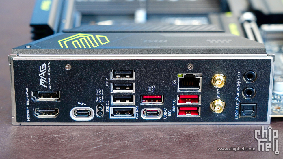

▼IO接口方面,都有标注,就不详细介绍了。值得注意的是它配备了1个雷电4接口,最高支持40Ggbps,网络接口为有线5G+无线WIFI7的组合。

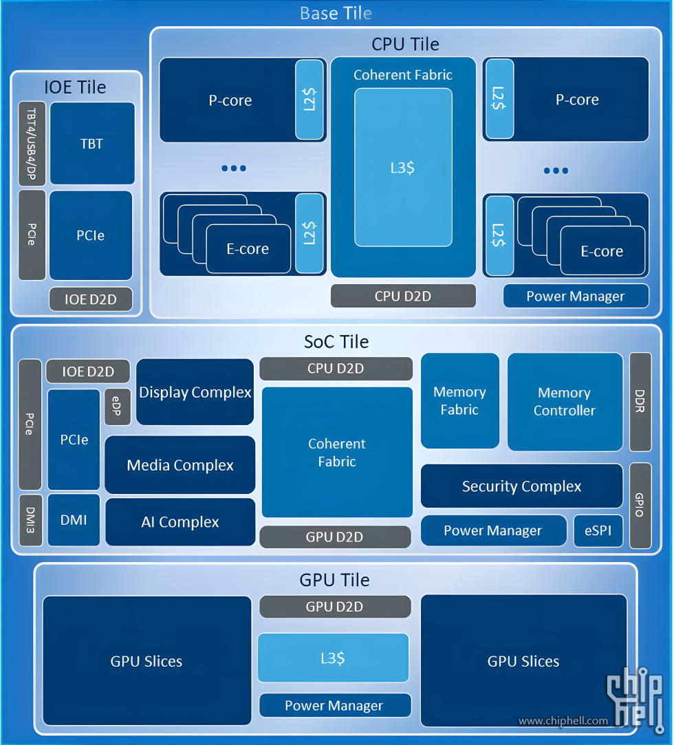

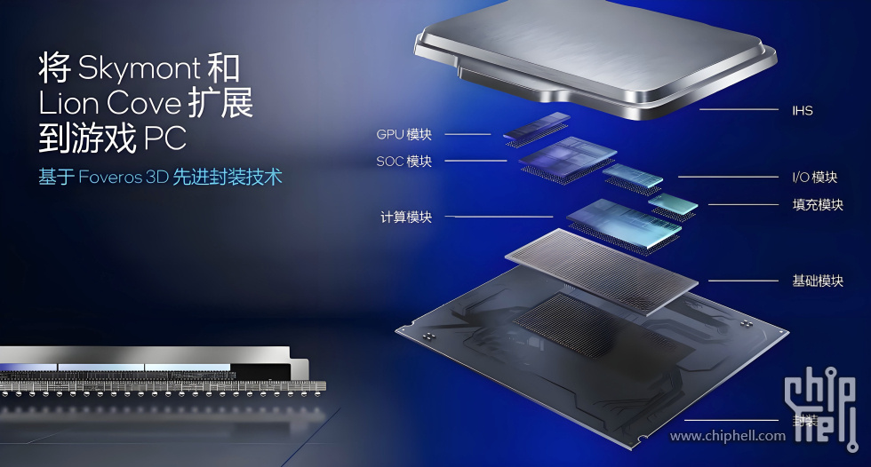

▼Ultra 200S系列处理器内的CPU 计算单元、内存控制器和周边总线等被划分不同区域,导致了延迟过高。由于这种结构的问题,想压低内存延迟确实要比以往要麻烦很多。

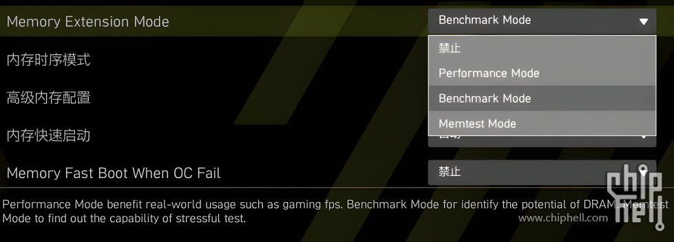

▼B860M迫击炮BIOS的Memory Extension Mode 选项有Performance、Benchmark、Memtest 三个模式,其功能为自动优化内存小参。

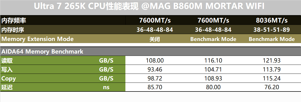

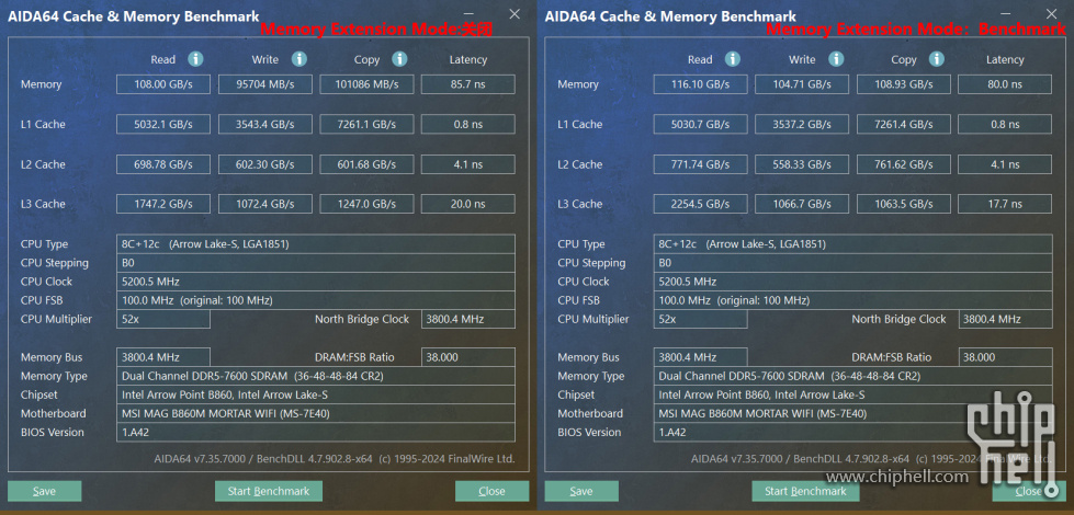

▼内存开启XMP后达到了7600MT/s,延迟为85.7ns,还是比较高的。开启Memory Extension Mode 的Benchmark模式,延迟降低到了80ns,而且读写 和Copy 的性能也有所提高。
▼Ultra 200S的内存控制器位于SoC模块内,挂在NOC总线上,CPU访问内存时需要走环形总线,经过D2D接口与SoC模块通信,然后再走NOC总线访问内存控制器。要减少延迟可以提高环形总线Ring、D2D接口、NOC总线,以及内存控制器频率。在Z890主板上一般是同时提高Ring、D2D、NOC频率,再加上对内存超频的组合策略intel官方提出的IPO方案,也基本是这个思路。

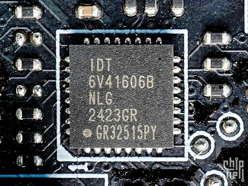

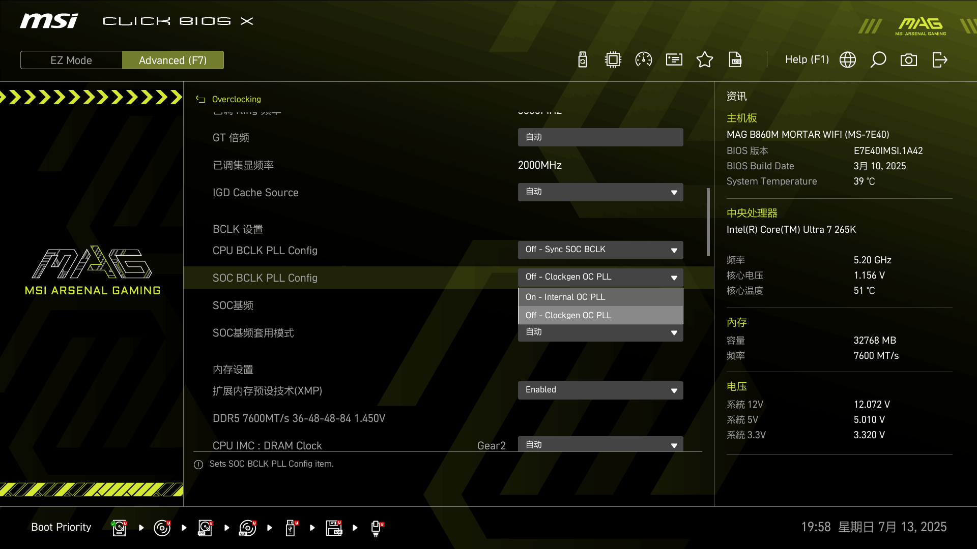

▼但一般的B860不能调节Ring、NOC、D2D三个频率,也不支持IPO技术。不过这张B860M迫击炮通过加入第三方的时钟发生器(丝印IDT6V4的芯片),可以通过提升外频的方式来提高内存控制器频率,并影响NOC、D2D频率。
▼Ultra 200S的CPU计算模块和SoC拥有各自独立的BCLK,也就是有了2个基础时钟频率。BIOS中的 CPU BCLK PLL Config 选择 Off - Sync SOC BCLK,SOC BCLK PLL Config 选择Off - Clockgen OC PLL,就可以使用时钟发生器来进行超外频了(选择off是超频,稍微烧脑)。CPU方面也没有多少超频幅度,所以这次主要来尝试超SOC。
▼SOC超频幅度是CPU体制决定的,预设为100MHz,因为我的内存频率较高,所以选择123MHz。如果是6400MT/s的内存,可以选择130MHz或者更高,但可能需要提升SA电压才能稳定。

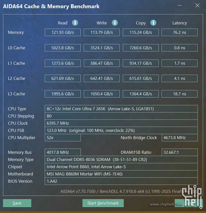

▼由于SOC模块包括内存控制,对SOC超外频后,内存频率也会变化。这里也顺手对内存超了个频,直接拉到了8036MT/s,使用预设的时序,同样也是开启内存小参优化功能(Benchmark模式)。
▼经过这一系列操作后,内存时序降低到了76.2ns(再手动降低些主时序,延迟应该能降的更低)。
▼最后把XMP、XMP+Benchmark、SOC超频+内存超频+Benchmark的数据做成表,方便大家对比。由于B860M迫击炮不能更改RING频率,也不能直接调节NOC、D2D频率,内存性能上限应该没有Z890高。

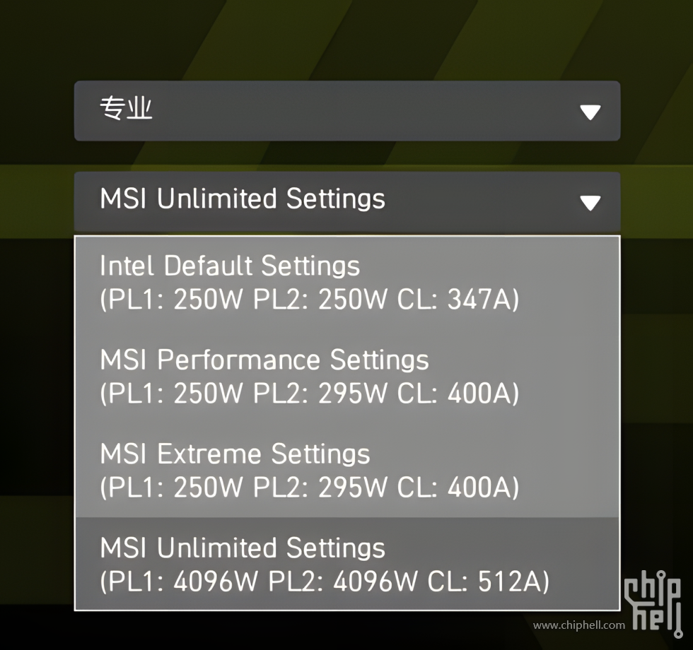

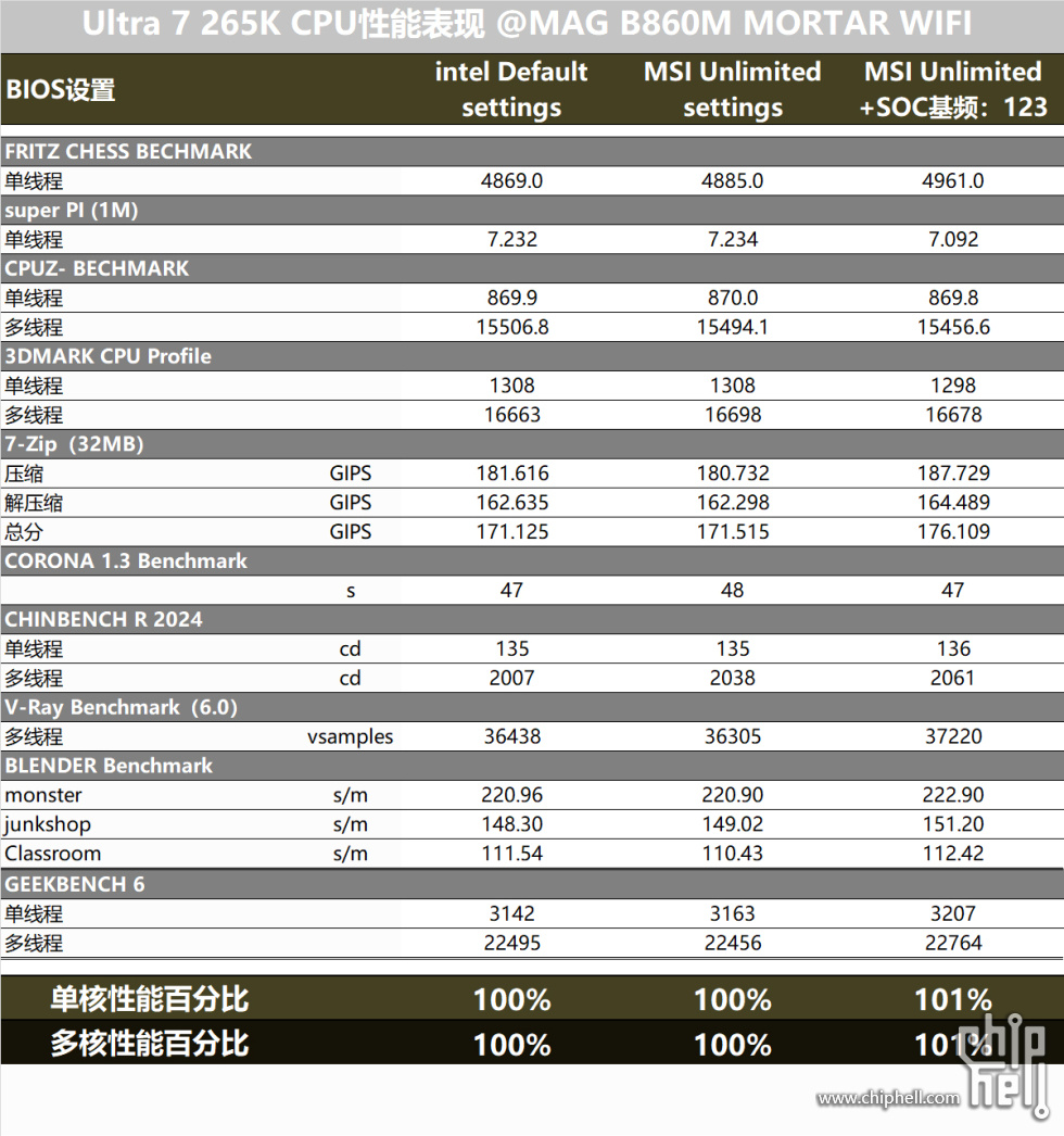

▼首先来看下265K的性能释放,主板bios中的MSI Performance Preset选项,给出了4个配置文件,主要区别是功耗限制和最大电流限制有所不同。
▼测试了Intel Default Settings和高级的Unlimited模式,发现并没啥区别,应该是我的打开方法不对,使用Unlimited模式,应该是配合CPU超频来使用的。另外可以看到提高SOC基频和内存性能后,CPU的性能也是略强了一点。

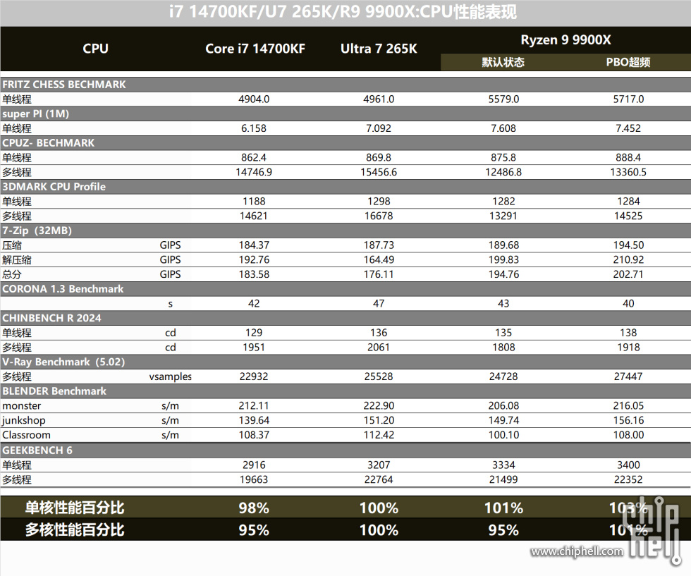

▼下面进入正题,通过一些常规跑分软件,看下265K、14700K(F)和9900X(默认和PBO)的生产力性能:
简单分析下测试结果:
国际象棋(最多只能测试16个线程)和SuperPi都是化石级别的测试软件了,前者测试整数性能,后者测试浮点性能。从结果看9900X单核的整数性能最好;14700K(F)单核的浮点性能最好,265K次之,9900X垫底。而CPU-z兼顾整数和浮点的测试,从单核性能上说,9900X好了一丢丢,从多核性能上说265k最好。
3DMark CPU Profile测试在游戏相关负载下的CPU 性能,居然是265k最好,可能是测试没有考虑到延迟的影响,我们都知道Ultra 200S在游戏的表现上要弱一点的。
7-zip测试,9900X综合表现最好,265K的压缩性能尚可,但在解压缩方面是最弱的。
在渲染方面,一共测试4款软件,CORONA 测试,265K表现最差,而其它三个测试:CHINBENCH R 2024,V-RayBLENDER,265K是最好的。总的来说,265K在渲染方面表现的还是很亮眼的。
GEEKBENCH 6测试更偏向实际应用场景( AI/ML 负载),265K和9900X的表现差不多,都要明显好于14700K。
各项测试取个平均值,265K虽然取消了超线程,但通过提高E核性能,综合生产力稍稍超过上代的14700K。9900X则有着更好的单核性能,默认状态下的多核性能不及265K,PBO超频后则可以完成反超。但其实这个差距并不大,基本在5%以内。

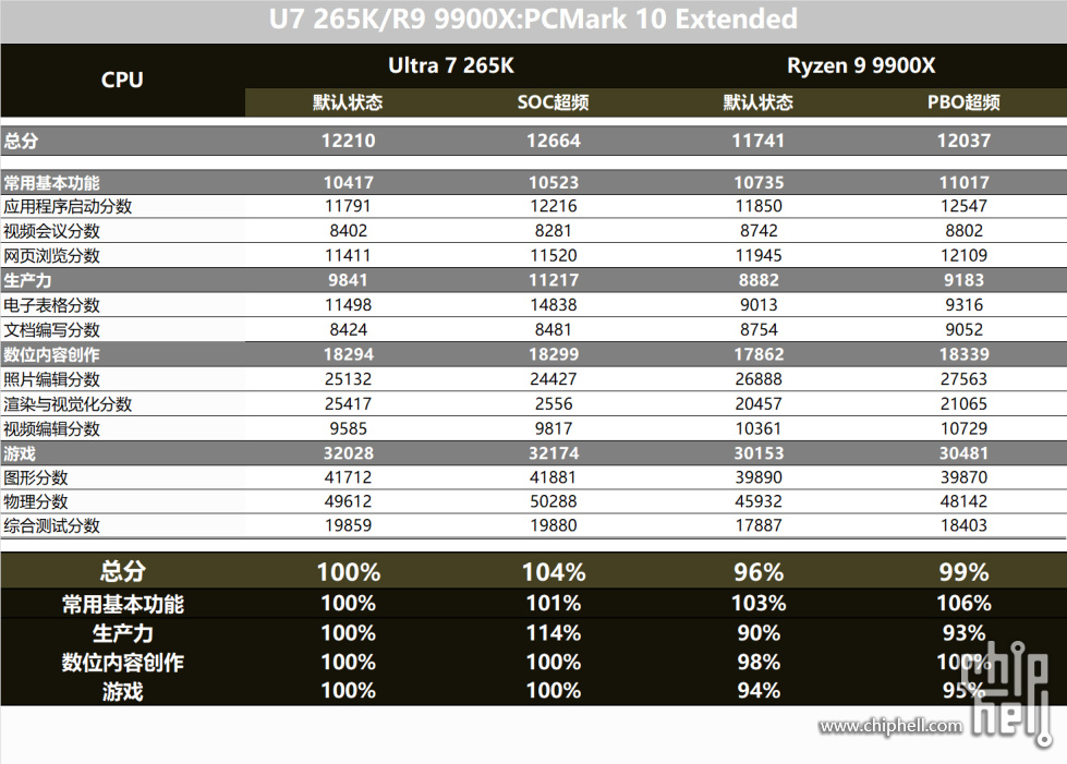

▼再加测一个265K和9900X的PCMark 10 Extended对比。看总分,265K取得了小胜,生产力方面,265k的优势比较大,而且当SOC和内存超频后,这部分分数也是提升最大的。但注意这里的生产力项目是电子表格和文档编辑,更偏向于办公方向。另外在游戏方面,265K居然又取得了些领先,呵呵一下算了。

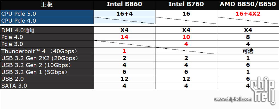

主板方面,Z890确实太贵,而一般B860又缺少解决延迟的策略,而像B860M迫击炮这种可以超外频的主板,就在一定程度上解决了这个问题,可以把它看成是B860 PULS或者是Z890的青春版。
