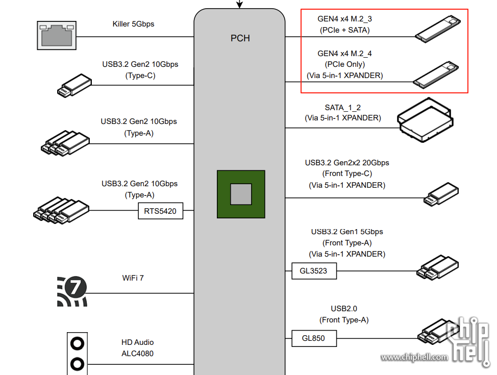

板子早上收到了,关于Raid,想跟大家确认一下:
CPU通道的双M.2可以组Raid;
Chipset通道的双M.2可以组Raid;
但CPU和Chipset之间的M.2不能组Raid.
我这样理解应该没错吧?

没有限制,芯片组充话费送的RAID本质上就是给你一坨EFI OptionalROM,使得可以从这个软RAID引导系统启动而已
如果没有在RAID0/1上装Windows的要求,那就不要用任何芯片组送的RAID

所以对我而言最佳的解决方案是:
Raid 1放在CPU通道上,系统盘单独的SSD放在芯片组通道上.
对吧?

rst应该不挑通道,只是速度问题。
