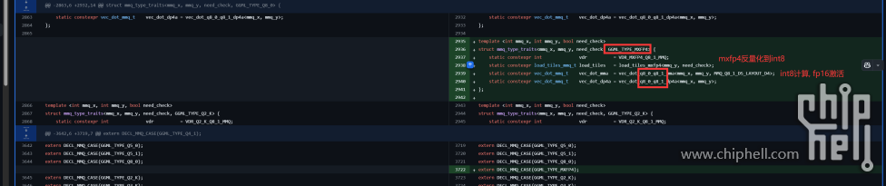

没有5090,但是看到个图

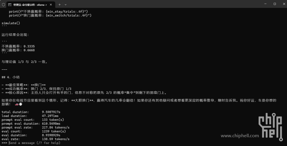

 楼主| 发表于 2025-8-6 16:42 | 显示全部楼层
karaki 发表于 2025-8-6 16:05
问题:蒙提霍尔问题(三门问题):
一个电视节目中有三扇门,其中一扇后面有一辆汽车,另外两扇后面是山羊 ...
同样的问题,在我这跑的结果, 看着貌似速度上没差别

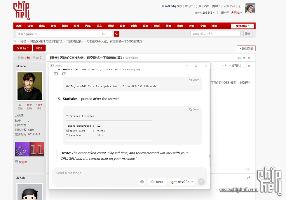

 楼主| 发表于 2025-8-6 16:53 | 显示全部楼层
为什么你的这个速度比较慢

发表于 2025-8-6 17:27 | 显示全部楼层
kkrace 发表于 2025-8-6 16:37
然而并不是。新版的OLLAMA 为了支持**的这个开源模型。支持了MXFP4, 所以想看看。弟和不弟。。在这方面 ...
只是支持mxfp4格式的权重而已, 又不代表用mxfp4 kernel计算, 你都不看一看实现的吗 (就算不看实现也能想到llama.cpp整套架构都是a16的, mxfp4计算要w4a4才行)
ollama/llama.cpp对mxfp4权重实现的是int8+fp16混合的计算
https://github.com/ggml-org/llam ... 3918bd5cd008d1fb89d
(另外就算哪天实装了w4a4, 你写的测试方式也是测不出来哪怕一丁点区别的, compute bound在ollama/llama.cpp下要长上下文纯prefill才能达到)
